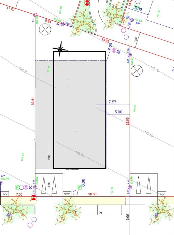

Une chose m'échappe, puisque votre terrain est en longueur est/ouest pourquoi (sauf si contrainte particulière du PLU) ne pas prévoir une maison dans ce sens.

IguaneK a écrit:Une chose m'échappe, puisque votre terrain est en longueur est/ouest pourquoi (sauf si contrainte particulière du PLU) ne pas prévoir une maison dans ce sens.
Ce n'est pas à l'échelle car dessiné sous paint
Nous ne voulons pas de maison tout en longueur et nous souhaitons garder le plus possible de place au sud pour le jardin voilà pourquoi nous la mettons en limite de propriété.
Le vis a vis avec le voisin de gauche serait énorme....

Pareil qu'Iguanek comme je l'avais dis plus haut maison plus en long avec "patio" , je pense que vous pouvez gagner 4m côté sud ce qui n'est pas négligeable et des fenêtres dans toutes les pièces .
Le trait noir est l'emplacement de la maison avant .
Comme c'est assez petit les 3 chambres avec placards (un "dressing n'est pas forcément plus logeable mais c'est faisable quand même) a l'ouest , la sdb et le wc qui donnent sur le patio et l'entrée , et la pièce a vivre a l'est avec le bureau côté salon ,j'ai diminué un peu la cuisine pour y coller le cellier , c'est une proposition de plan a remettre a l'échelle si besoin .
Et on peut aussi mettre le wc en long côté sdb et récupérer l'ouverture du patio pour le bureau .
Vous parliez de baie 2 vantaux de 3m page1 ,possible mais attention au poids certaines sont dures a ouvrir (et a fermer !), et pensez a mettre des volets roulants alu plein pour meilleure stabilité , par contre 2 baies identiques serait mieux pour moi .

Waouuuuuuh Anthony !!!W00tW00tW00tW00t
c'est dingue comme un léger changement de forme, et une entrée centrée, changent tout un plan !
là j'adore !! (bien que je ne sois pas fana des patios.. mais c'est parce que les plantes et moi.. on n'arrive
pas à communiquer... Laugh )
