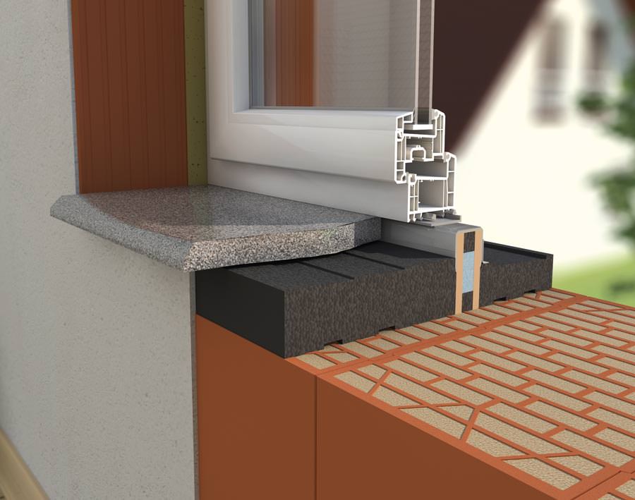

Après de nombreuses heures de lecture, après avoir envisagé 25 scénarios c'est toujours assez flou pour moi.
Nous avons acquis un terrain sur lequel se trouve une ancienne grange. Celle-ci n'a jamais été restaurée en maison d'habitation, les murs sont sain et sans humidité apparente (nous sommes sur le haut d'une colline).
La charpente / couverture n'est pas en très bon état, il nous faudra la refaire. Les murs ont été repointé intérieur / extérieur il y a quelques dizaines d'années apparemment.
La grange présente sur le terrainAppentis le long de la grange
Ca fait pas mal d'année que je me les gèle en location, maintenant que je suis en passe d'avoir ma propre maison, j'aimerai bien faire les choses afin d'avoir une maison performante et économe.
Malheureusement la rénovation "d'ossature en pierre" n'est pas simple et demande bcp bcp de lecture. Mais même en lisant, aussi bien sur certains points les avis se recoupent (pas d'isolation intérieur traditionnelle, pas de dalle, etc), autant sur les solutions il est plus difficile d'y voir clair.
Les récits et blogs des rénovations en pierre performantes ne courent pas les rues.
J'aimerai vous exposer les solutions retenues afin que de me dire ce que vous en pensez.

- Pour ce qui est des murs, la proposition de JPA46 dans ce sujet me plait bien :
Citation: Oh c'est très simple, tu isoles par l'extérieur sur 20 cm en fibre de bois perspirante surtout en enlevant les plaques de ciment crépi et puis tu termines par un bardage ventilé avec un pare-pluie sur l'isolant. A l'intérieur tu enlèves ton placo et tu viens mettre un frein-vapeur Sd = 18 m Proclima Intello Plus contre l'ossature bois ( qui fonctionne dans les deux sens en plus ), pour éviter toute entrée de vapeur d'eau de l'intérieur dans la paroi. Si ton ossature bois est creuse, tu peux insuffler de la ouate de cellulose à forte densité 60 kg à l'intérieur une fois l'Intello Plus posé étanche et l'ITE posée aussi. Tu rebouches le frein-vapeur et tu termines par un vide technique de quelques cm et un fermacell de finition sur ossature Placostyle. Tu peux éventuellement poser une plaque d'isolant intérieur en fibre de bois de 6 cm sur le frein-vapeur pour couper les ponts thermiques de l'ossature bois à l'intérieur. Ainsi tu profites de l'épaisseur de l'ossature bois pour isoler et tu rajoutes une ITE en plus de 18 cm minimum pour être en passif, R > 7 ou 8. Et puis n'oublies pas non plus la toiture et les ouvertures en étanchéité avec l'Intello Plus ....
Il me reste encore quelques points d'interrogations :
- peut être plutôt mettre des panneaux de fibre de bois en extérieur, fixé sur l'ossature. Ceux-ci feraient effet de pare pluie et permettrait d’insuffler de la ouate. Le panneau reviendrait contre le dormant des menuiseries
- je ne sais pas trop comment faire pour mes ouvertures / menuiserie. Pour les seuils je voyais bien ce genre de produit chez beck & heun. Par contre pour tout ce qui est cadre, étanchéité entre le mur en pierre et les menuiseries, je suis un peu plus dans le flou. J'ai pensé à ce genre de chose mais c'est peut être un peu too much.
