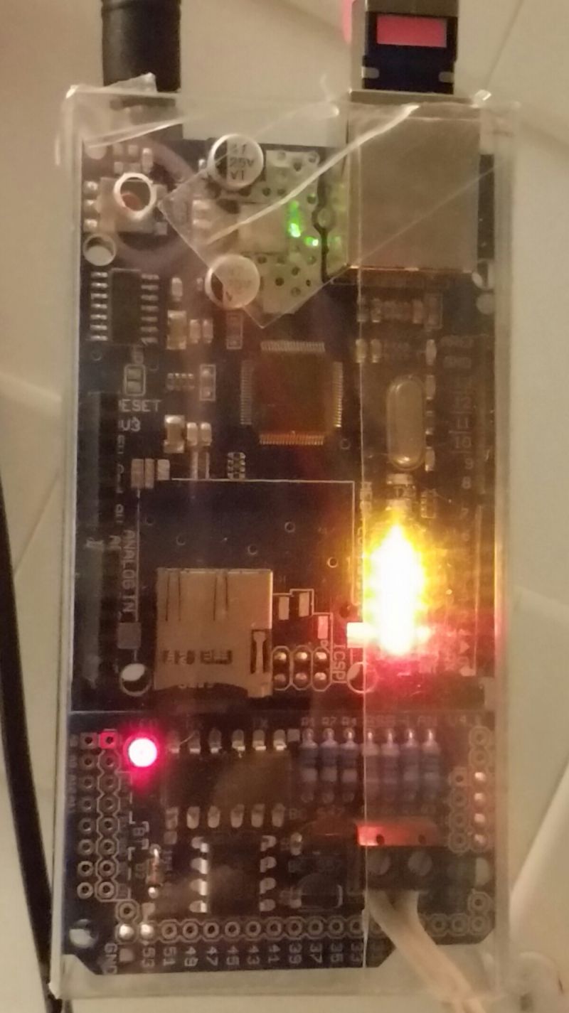

C'était trop bien pour durer, me revoila en panne !
Hier alors que j'essayais de me connecter au BSB LAN en local je n'avais pas accès, comme à l'habitude j'ai utilisé le bouton reset de la carte, mais cette fois je n'ai pas réussi à rétablir l'accès.
Idem en branchant directement derrière la box sans passer par Le routeur GLinet.
idem après un on/off de l'arduino, de la box ...etc
En mettant la micro-sdcarte dans le PC je constate que l'enregistrement des paramètres s'effectue.
Les leds sont allumées une verte et une jaune clignotent.
Le port Lan concerné est bien indiqué "connecté" mais ce port (avec WIZnet) n'apparait pas dans l'onglet "équipements"
Quoi faire ?
Dois-je tenter de réinitialiser l'arduino ?
Dept : Indre Et Loire
Bonsoir, j'ai retrouvé le bon fonctionnement après avoir retéléversé le BSB_LAN.ino
