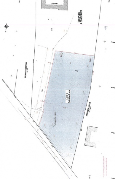

Mandu a écrit:
Le plan du terrain éventuel vous serait utile ?
Oui, c'est indispensable car la maison doit s'adapter au terrain et à son environnement (jolies vues ou au contraire, mochetés, maisons voisines ,arbres, accès au terrain etc).
Dans la pièce à vivre, peut-être, mettre 2 ouvertures sur le pignon ouest et une plus petite coté façade .
L'idéal est de regrouper les points d'eau ,pour raccourcir les canalisations et ne pas trop attendre après l'eau chaude .

Nous avons visité un terrain très récemment et si tout ce passe comme prévu on signe cette semaine donc avec notre constructeur nous avons adapté les plans par rapport au terrain, PLU...
Pour information, l'arrière de la maison est plein sud.

Phyl62 a écrit:
C'est noté.
Avez vous une idée pour que les points d'eau soient regroupés à l'étage ?
Le plan ci dessous

sur le plan de masse : nord en bas c'est ça ?
et dans ces cas là sur les plans : pourquoi est-ce qu'il n'y a pas d'ouverture ni à l'est ni à l'ouest ? (copier/ coller de plan constructeur ? )
quel est votre cahier des charges ?
et pour la salle de bains, il suffit de la mettre à la place de la chambre 4 pour avoir la salle de bain au nord / Ouest et les évacuations qui descendent dans le garage, tout du même côté que le ballon d'eau chaude et les arrivées d'eau desservant la cuisine et les WC du bas.
et ça laisse la place de mettre 2 belles chambres au sud, et de faire, si besoin une grande chambre parentale au nord /EST avec fenêtre à l'EST

Merci BEAUCOUP, effectivement, nous avons déjà consulté beaucoup de constructeur et avons effectué notre choix.
Le nord est en bas oui, nous avons ajouté une baie côté ouest au RDC, pensez qu'il faut ajouter une fenêtre côté Est donc dans la cuisine (ce n'est pas peut être pas pratique)?
l'avantage d'une fenêtre à l'est dans la cuisine , c'est d'y avoir le soleil si vous y prenez votre petit déjeuner . Il faut effectivement réfléchir à l'agencement de la cuisine :peut-être les colonnes pour four,frigo,rangement sur le mur contigu au wc .
Je vais me renseigner, peut être qu'une fenêtre coulissante pourrait être sympa et surtout pratique
