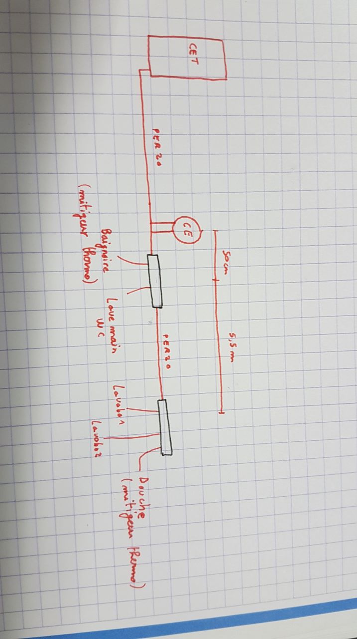

En lisant vos réponses et en revoyant mon schéma je me pose la question de l'utilité du mitigeur vu que désormais on file en direct jusqu'à la nourrice. (Nous ne sommes plus bridé par un passage de toute l'ecs dans le CE). Certes le débit d'eau chaude sera légèrement déficitaire (3/4"-1/2" ) le temps ou l'eau chaude viendra du CE mais ce temps étant très court + le debit sera compensée avec l'eau froide du CET, va ton vraiment ressentir une gêne avec un montage comme ceci :

titeuf12300 a écrit:En lisant vos réponses et en revoyant mon schéma je me pose la question de l'utilité du mitigeur vu que désormais on file en direct jusqu'à la nourrice. (Nous ne sommes plus bridé par un passage de toute l'ecs dans le CE). Certes le débit d'eau chaude sera légèrement déficitaire (3/4"-1/2" ) le temps ou l'eau chaude viendra du CE mais ce temps étant très court + le debit sera compensée avec l'eau froide du CET, va ton vraiment ressentir une gêne avec un montage comme ceci :
Merci !!
Pas la peine de se lancer là-dedans, l'eau chaude du CE n'en sortira jamais dans cette configuration. Pb de pertes de charges.

Membre utile Env. 1000 message Aveyron
Je vois que vos avis diffèrent,
@Beone, tu conseilles quoi comme solution alors pour utiliser un petit CE proche des points de tirage ?

Ce que proposait Kenavo94 fonctionne:
Il n'y a d'ailleurs pas besoin de soupape ni de clapet antiretour dans le mitigeur thermostatique.
Il faut juste être conscient des limites du système:
- variation de température de la sortie mitigée en fonction du débit et au moment de l'arrivée de l'eau chaude du chauffe-eau instantané.
- variation de débit pendant le fonctionnement avec chauffe-eau d'appoint (encore que, il faudrait qu'il y ait un tirage à plusieurs points, ça n'est pas si fréquent et une fois la conduite chaude, ça rentre dans l'ordre)
- coût (chauffe-eau + robinet)
Pour le dimensionnement, il faut calculer la quantité d'eau dans la tuyauterie et la quantité d'eau provenant du chauffe-eau d'appoint nécessaire pour mitiger à la température de réglage du mitigeur thermostatique toute cette quantité d'eau tant qu'elle est froide.
Volume d'eau dans la tuyauterie:
Vol_tuyau = Pi x Rayon intérieur² x longueur x 1000 avec le rayon et la longueur exprimés en mètres
Volume minimum du ballon:
Vol_ballon > Vol_tuyau x (Tmit-Tcei)/(Tcea-Tmit)
où Tmit = T° de réglage du mitigeur thermostatique
Tcei = T° d'eau dans le tuyau venant du chauffe-eau instantané (lorsqu'elle est froide)
Tcea = T° de l'eau dans le chauffe-eau d'appoint
Exemple avec Tcei = 20° (si les tuyaux sont dans le volume chauffé), Tmit = 50° et Tcea = 60°
et tuyau diamètre intérieur 18mm, pour 25m de longueur
Vol_tuyau = 6.36l => Vol_ballon > 19l
Une autre solution consisterait reprendre le schéma avec le chauffe eau d'appoint branché en dérivation (ton dernier schéma qui ne fonctionne pas) et à ajouter un T en diamètre 3/4" dans lequel on soude un morceau de tube en 1/2" coupé en V et inséré à moitié dans le T, branché sur l'entrée du chauffe-eau d'appoint, ce qui forcerait l'eau à entrer dans celui-ci:
Quelque chose dans ce genre.
Mais on ne maitrise pas la température d'eau vers le nourrice (ça va dépendre du débit et des températures de départ). On peut ajouter une vanne entre les deux piquages du chauffage d'appoint pour affiner le réglage et la quantité d'eau passant dans le chauffe-eau d'appoint.
a+

Membre utile Env. 1000 message Bas Rhin
Kénova utilise une chaudière instantanée donc sans groupe de sécurité
d'où l'utilité de la soupape de sécurité , son schéma  fonctionne très bien
s'il remplace l'entrée d'eau chaude du mitigeur par une eau froide le rôle du
mitigeur étant d'augmenter le volume du puisage depuis le mini che , et de justement maitriser la température , le calcul du volume d'eau
froide dans son cas étant très aléatoire vu son système de production ECS ,
un mitigeur branché avec 2 ECS ne pourra pas mitigé sinon il n'a pas lieu
d'exister je pense que nous sommes d'accord sur ce principe ,
pour Titeuf je pense justement profiter du thermosiphon pour
pousser l'eau chaude du mini che vers vers le mitigeur la quantité ec en sortie de chauffe eau
ne pouvant être maitrisée puisque partiellement mélangée a l'eau froide du CET
c'est le mitigeur qui va jouer ce rôle ,maintenant il est vrai que le risque zéro n'existe pas
et que le chauffe ne se remplisse pas , une vanne de réglage du débit d'eau froide entre les 2
piquages est une bonne solution si elle est placée après l'entrée EF du CE et la perte de débit
sera compensé par le passage du chauffe eau ok pour moi on peut aussi rajouter un clapet AR
sur entrée d'eau froide du chauffe eau pour éviter un éventuel retour d'EC vers l'eau froide du CET
je crois qu'on a fait le tour de cette (usine a gaz )
