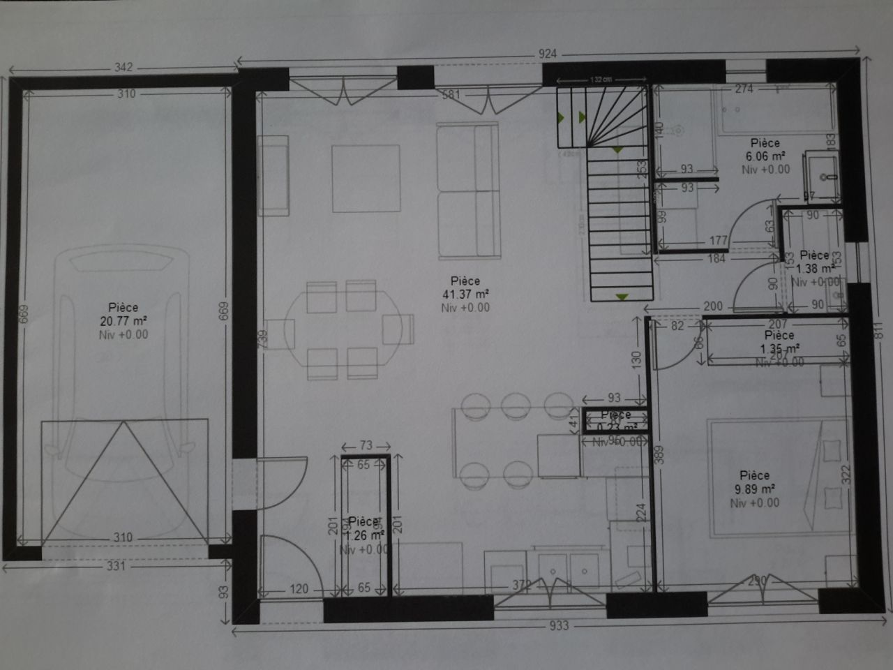

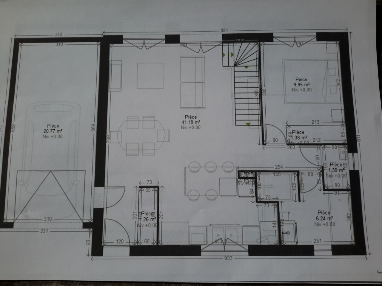

Vu les contraintes imposées, le dernier plan me parait optimisé.
J'opterai cependant pour une cuisine ouverte pour agrandir l'espace visuellement...
Je 'revois' la partie salle de bains avec des toilettes dans la salle de bains (avec les pour et les contres).
Pour apporter un peu de lumière coté toilettes, un petit muret en dur (plaque de platre surmontée de pavés de verre jusqu'à 1,8 m de haut).
=> Le déplacement de la porte permet d'avoir une double vasque.
Toilettes et SdB en face de la chambre est une bonne idée, peu de trajet à faire.
@Dany Pang: Qu'en pensez-vous ?
Cdlt.

Bonjour, merci nainn1n, j'aime bien, apres les wc dans la salle de bain quand on est tous seul sa va mais a deux ...
Votre modification ma donné une autre idée d'agencement en integrant un petit placard pour l'entree.

dany pang a écrit:Votre modification ma donné une autre idée d'agencement en integrant un petit placard pour l'entree.
Tant mieux, on peut aussi récupérer de la place en dessous de l'escalier pour un placard à chaussures par exemple.

Nouvel Aviseur Env. 40 message Indre Et Loire
Bon c'est un peu plus biscornu
Dept : Indre Et Loire
Et faut mettre un pied dans la douche pour ouvrir fenetre
Env. 60 message
dany pang a écrit:
N'oubliez pas la petite fenêtre des WC...
Par contre la fenêtre de la SdB devant la douche.... y va avoir du strip-tease dans l'air...
Vitrage opaque ?, et pour la fenetre des wc , la VMC ne suffit't'elle pas? Faut que je vois avec mon contructeur combien il prend par fenetre suplementaire,deja que celle devant l'escalier c'est un rajout, mais necessaire pour eclairer l'entrée et la montée d'escalier.

Env. 100 message Paris
Lumière traversante !
Par contre, plus de table de séjour pour les invités...
Vous pouvez opter pour des petites fenêtres coté garage et une autre pour les WC.
Lumière, y a que ça de vrai et naturel...

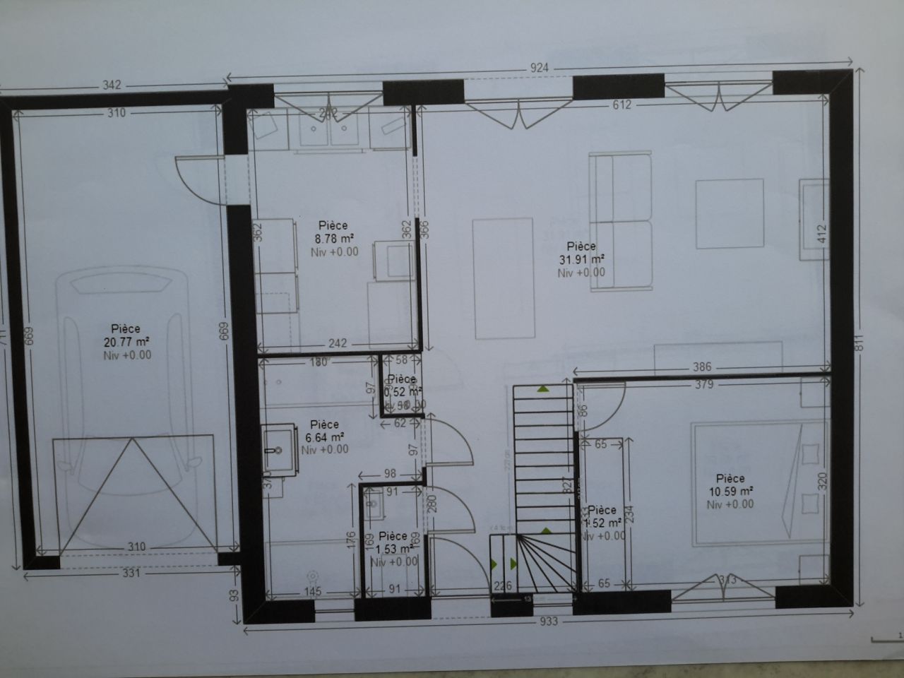

Merci toto pour le plan, j'ai essayé de le remettre au propre, je le poste demain , et j'ai aussi fait une variante avec la chambre et la salle de bain inversé(j'aime bien dormir au frais >>chambre coté nord) on gagne aussi un peu de largeur coté salon.
Bonjour, alors voila à peu près le plan de toto remis au propre, oui je n'ai pas reussi a refaire exactement pareil.
Donc j'ai mis une table pour voir si ca passe, apres reste a voir si simplement ilot ou ilot +table, ou table et simple plan de travail......
Le second plan j'ai mis la chambre coté nord, car je travail regulierement de nuit et quand je rentre je dors donc l'apres midi, j'ai peur avec une chambre au sud qu'il fasse trop chaud, j'aimerai avoir des avis de personnes ayant leur chambres au sud, c comment l'apres midi l'été?
Avantage de ce plan , on gagne un peu au niveau du sejour, inconvenient la salle de bain est moins bien agencé je trouve,tous est collé,(j'ai reussi a y glisser une machine a laver et un seche linge) c'est plus grand mais plus tassé.
dany pang a écrit:Ah oui et faut que je vois pour mettre une baie coulissante a la place de la porte fenetre, apres est ce je conserve la fenetre d'à coté?
J'aime bien le second plan avec la ch au nord  (dans l'Indre et Loire le nord hivernal est doux j'imagine) et la dispo du reste se place bien.
La chambre sera éloignée du bruit éventuel de l'escalier (en bois ?).
Le seul hic est l'accès au fond du garage quand le véhicule sera présent... ça a pas l'air large...
Pour la baie vitrée, je suggère d'en mettre une à galandage vue les murs sur les cotés (à confirmer pour le garage) et de supprimer la petite...
A vous de définir la dimension de la baie vitrée...
Mais attention, au delà de 3,80 m il faudra passer de 2 à 3 vantaux... et passer de PVC à Aluminium (2 vantaux < 3,8 m) car il y aura les contraintes poids et surface vitrée en double (ou triple) vitrage => à valider avec le menuisier ext.
