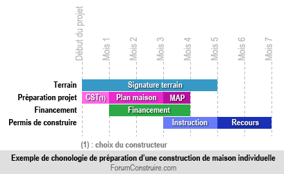

Pour la lettre d'Engagement unilatéral, il est important de fixer une limite dans le temps.
Ensuite aller lire le Guide du débutant, avec la chronologie des étapes
et faire des simulations avec les calculettes, du Budget estimatif et des Frais annexes
