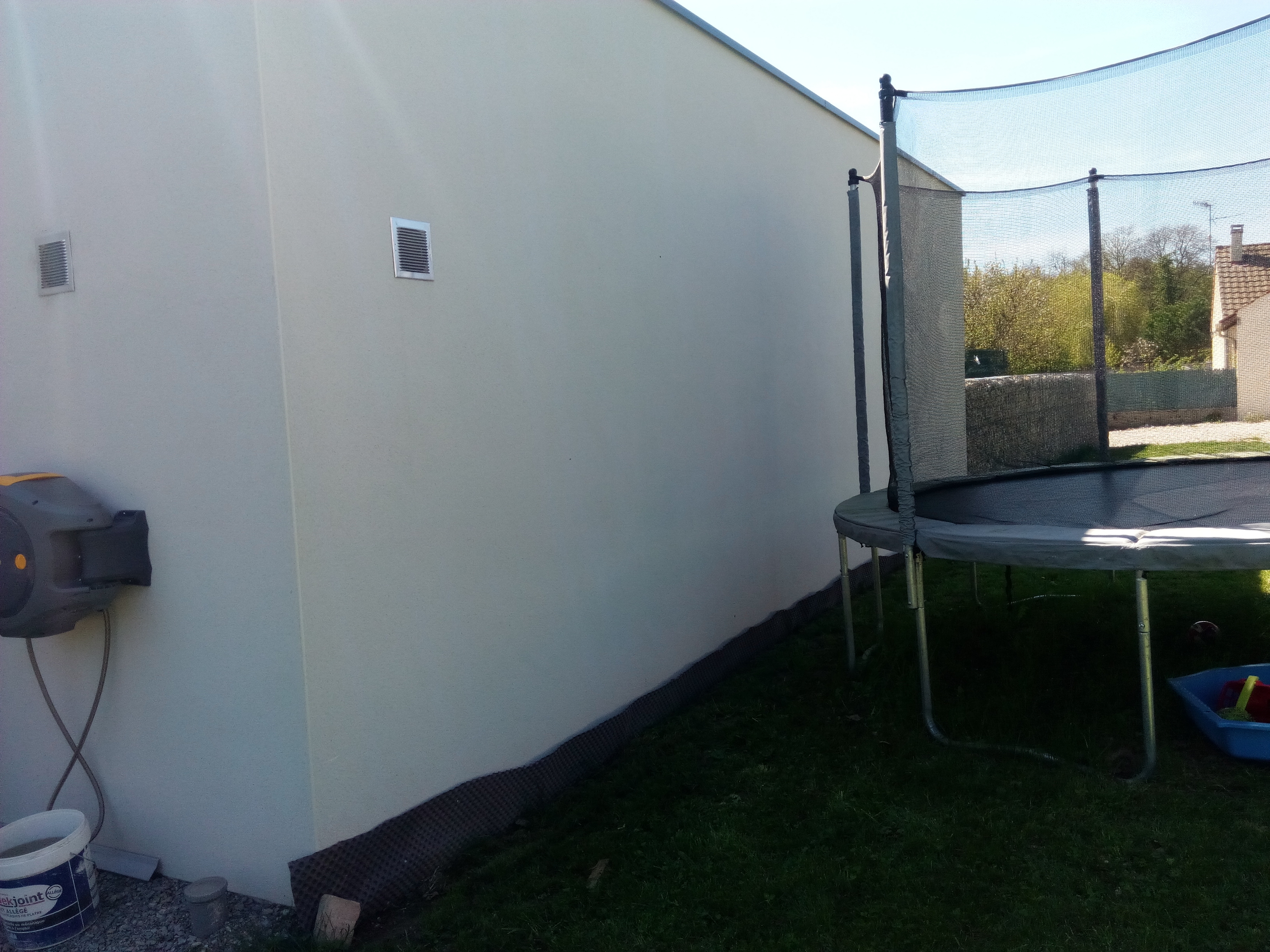

J'ai une question sur la réglementation concernant les entrées et sorties d'air des chauffe-eaux thermodynamiques.
Mon voisin a son garage qui est construit en limite de propriété. Il a fait installer un chauffe-eau avec extraction d'air "chez moi".
Le problème est la nuisance sonore lorsque nous sommes dans le jardin(nous habitons à la lisière d'un bois, donc très calme).
Est-ce normal de placer la grille d'extraction d'air sur un mur en limite de propriété ( et d'imposer la soufflerie + "couinements" émanants du chauffe-eau)?
Je vous remercie de m’éclairer sur ces points car je ne trouve pas de réglementation claire à ce sujet sur le net.

Bonjour,pas mal l'idée de mistrigri34, une photo serais bien venu

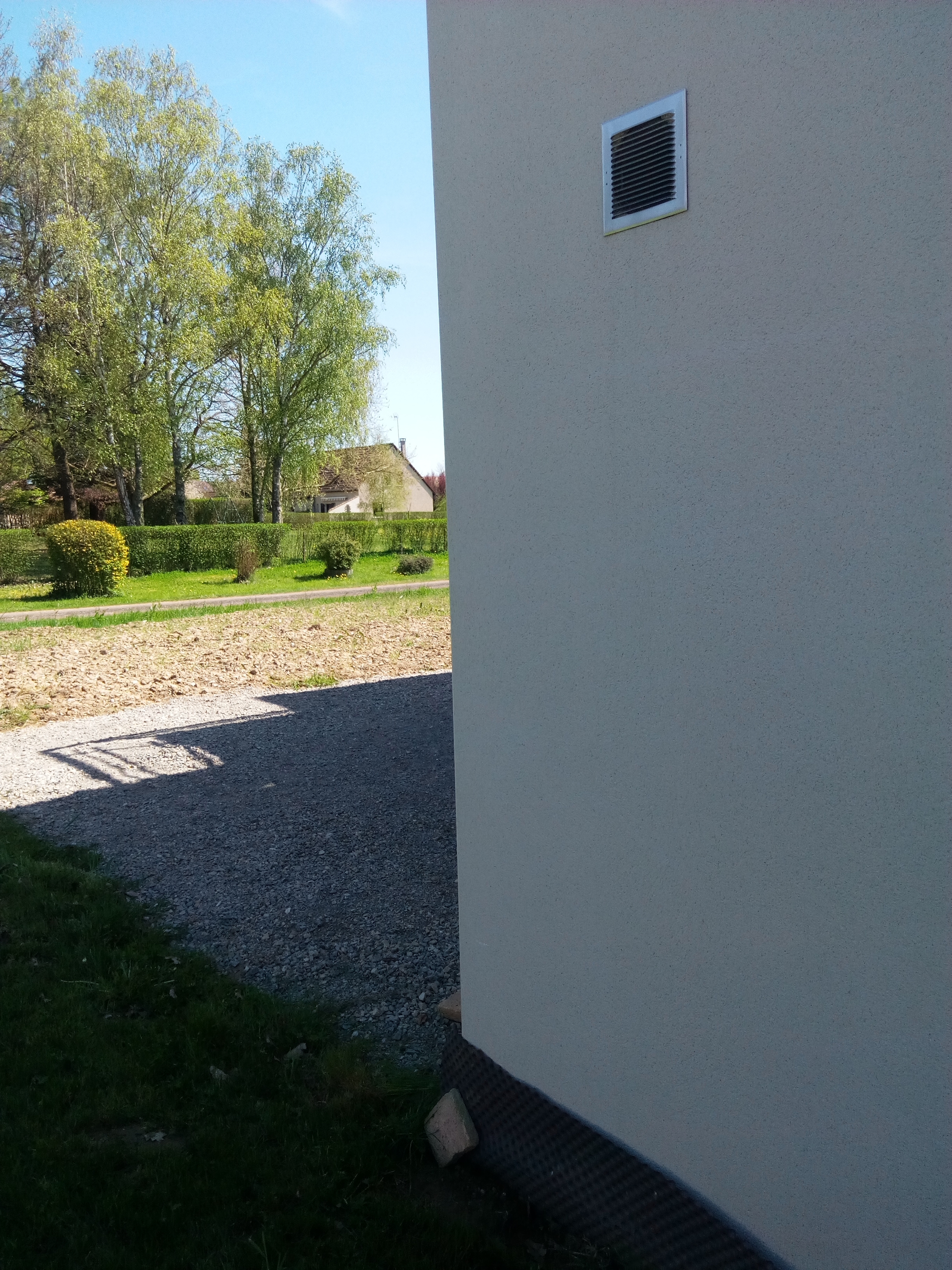

Voici des photos des grilles qui se situent dans le garage de la maison voisine.
Du côté herbe/ trampoline, c'est chez moi. Du côté cailloux, c'est chez le voisin.

Je vois qu'il a aussi une grille chez lui après l'angle.
Pourquoi 2 grilles ? J'imagine que l'une est la grille de prise d'air et l'autre celle d'extraction. C'est à mon sens déjà une aberration de faire la prise d'air sur l'extérieur alors que l'air intérieur est certainement plus chaud. Ensuite, il aurait tout à été possible d'avoir les 2 grilles sur le même mur chez lui ou encore 1 sur le toit vu que c'est un toit plat.
Je ne trouve pas de législation à ce sujet, mais comme déjà dit plus haut, vous êtes parfaitement en droit d'installer ce que vous voulez devant du moment que vous ne vous appuyez pas, ni ne fixiez rien au mur du voisin.
Vous le prévenez, oralement dans un premier temps, que vous allez installer un petit abris ou ce que vous voulez ...et si pas de réaction rapide, vous relancez par courrier recommandé.
Autre point, c'est quoi cette horrible bordure d'étanchéité ? qui gondole de votre côté ?

Oui pas top cette bordure en effet. On pensait de toute façon élever un mur de séparation tout le long ( pour cacher le vis-à-vis et pour atténuer le bruit de cette ventilation...).
J'ai cru comprendre qu'il était possible de programmer le chauffe-eau pour qu'il fonctionne aux heures souhaitées... la nuit par exemple. Est-ce vrai?
