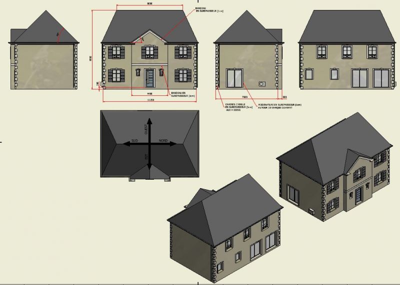

Besoins de vos avis sur les plans de notre maison
Ce sujet comporte 186 messages et a été affiché 4.373 fois

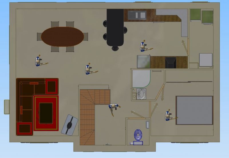

Panoptès a écrit:
ca a l air pas mal
je vais le tracer demain en 3D et voire ce que ca donne
Merci pour le tps que tu as passé dessus

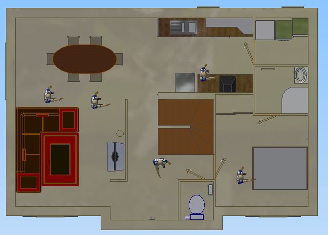

Membre utile Env. 400 message Aisne
Panoptès a écrit:
Panoptes voici deja le rdc
Par contre pour mettre un wc a l etage  qui aura necesserement sa colonne d evacuation au rdc, c est coton
Par contre ma femme n est pas fane car il n  y a plus la place our le plan bar
Dept : Aisne
Le plan bar...
ça me rappelle Giscard Biggrin ( vanne que les moins de vingt ans ne peuvent pas connaîtreuuhh ♪♫♪..... RIP Charles )
Question... est ce que les positions des deux baies vitrées de 180 sont figées ??? ou on peut décaler ?
J'ai autre chose en stock à l'étude à venir pour l'étage, Elisa a raison....

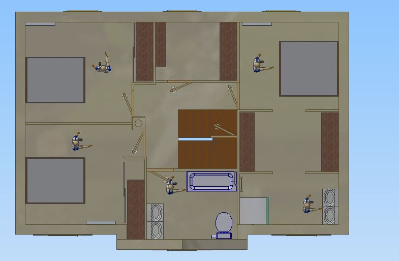

Voici l etage
Probleme wc ds salle de bain
Dept : Aisne

Rouby02 a écrit:Voici l etage
vu la taille par rapport au reste , question : c'est un wc ou une douche ?

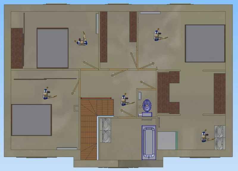

Alors, le voilà, l'étage
Dept : Paris
Merci bcp panoptes.
Malheureusement wc dans la salle de bain est redibitoire pour nous, ca fait 10 ans qu'on le vit et ca ns saoule
jepense que l on va definitivement opter pour ca

Membre utile Env. 900 message Nancy (54)
La version de Panoptes est bien meilleure. Se priver d'un salon confortable à cause de WC dans une salle de bain vous le regretterez (il y en a quand même 2 en haut et un en bas)
Prenez le temps de considérer ce plan.
Bonne soirée
Happy
Édit: avec l'entree par le dressing proposée en dernier plan, on est au top
Panoptès a écrit:
De : Nancy (54)
Ok sur ma version le salon fait 60 cm de moins en largeur , mais dela a dire qu il sera inconfortable, vs y allé un pe fort

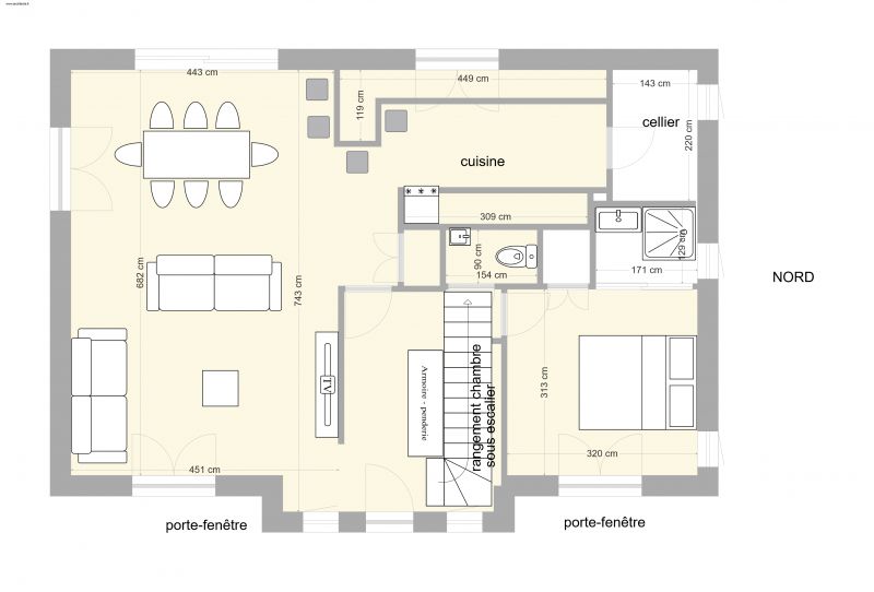

Env. 60000 message
Bonsoir
comme j'ai vraiment du mal avec ce salon étriqué
et la vue directe sur le wc quand on est au plan bar
ou à la table de salle à manger, me revoilà
avec le plan d'hier :
Vous n'avez pas la possibilité de mettre des portes-fenêtres en façade au rez-de-chaussée (salon et chambre) ?ça permettrait de voir l'extérieur quand on est assis dans le salon .
Un salon spacieux , c'est accueillant et sympa pour recevoir la famille et les amis .
c'est vraiment impossible d'agrandir la fenêtre de cuisine ?
arnica85 a écrit:Bonsoir
Je ne comprend pas la vue des wc qd on est au plan bar, on  vu sur le couloir et les WC sont en retrait
Oui malheureusementpas de porte fenetre en facade, les ABF ne veulent pas, comme la regle des 1,4 fois la hauteur par rapport a la largeur je suis obliger de mettre cela comme fenetre ds la cuisine.
Sur ton plan par ex, la grande bai vitree n est pas possible, idem pour la cuisine
Bonsoir Arnica, un peu modifié sauce Panoptès, ton plan de hier?
Env. 60000 message
Rolleyes
non, j'ai mis l'avancée qui n'existait pas sur ma proposition initiale
(et ça ennuyait Rouby de ne pas la voir)
et mis plus de linéaire dans la cuiisne et
le plan bar souhaité par Madame Rouby. .
C'est quand même le principe du forum plans d'adapter
les plans aux souhaits des maitres d'ouvrage .
