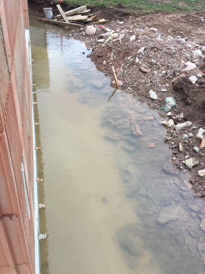

En CCMI, nous en sommes à l'élévation des murs.
Vu la pluie des dernières semaines, il y avait un peu d'eau autour des fondations. Nous ne nous en sommes pas inquiétés mais hier, en retournant voir le chantier, on a pu remarquer que l'eau était bien montée (il avait beaucoup plu)
Je vous joint des photos.
Que faire? J'ai parcouru le forum et vu qu'il aurait été nécessaire de faire réaliser une étude de sol et ainsi adapter la construction et voir pour un drainage.
Sur le règlement de lotissement, il est indiqué : la réalisation de caves en sous sol est déconseillée du fait des risques d'inondation. Elle est autorisée a la condition expresse qu'ils soient suffisament étanchéifiées (cuvelage) dans le respect des règles de construction et sous la responsabilité du constructeur.

Un sondage a été fait sur notre parcelle et dit:
Milieu biologique: pâture
Sol limono-argileux de couleur brun-rougeâtre
0>55CM : abscence de trait rédoxique
Résultat: sol non humide.
Impossible de poursuivre le résultat au delà de 55cm : présence d'une pierre
La conclusion est que le lotissement ne se trouve pas en zone humide.
Voilà ce que j'ai en ma possession. Je suis consciente que cela n'est certainement pas suffisant mais je vous en fait part afin que vous puissiez m'aiguiller au mieux
Après discussion avec nos voisins installés depuis 2 ans pour la plupart, ils nous informent avoir parfois de l'eau dans leur vide sanitaire (pour ceux qui en ont un) a une période de l'année mais rien a signaler autrement. Visiblement personne n'a de drainage.
Que dois-je faire? On m'a conseillé de pomper et d'effectuer un drainage en mettant optidrain + cailloux 20-40 roulés et géotextile.
Mais je lis ici que sans étude de sol ça peut être mauvais.
Aussi, étant en CCMI il me semble qu'aucun événement ne peut être à ma charge (prix ferme et définitif)
De base on y connait rien, on se renseigne beaucoup mais c'est pas évident de jongler avec toutes les versions et infos qu'on recoit :/

Nous étions dans la même situation que vous.
Sol argileux avec retrait et gonflement aléa fort. Du coup, le constructeur a pompé l'eau et posé un drain qui était recommandé dans l'étude de sol ,l'étude béton et le rapport de l'expert.
Effectivement une étude de sol pourrait vous apporter la réponse à votre problème.
+1 CCMI prix ferme et définitif, donc tous les travaux sont à la charge du constructeur. Ce n'est pas à vous de vous occuper de ça.

Est ce vous qui avez ordonné au constructeur d'effectuer ces études ou c'est lui qui a pris la décision de le faire?
Dept : Bas Rhin
Membre utile Env. 300 message Seine Et Marne
L'étude de sol à été commandée par le constructeur au début du projet.
L'étude béton a été commandée, réalisée et payée par le constructeur suite à nos LRAR de contestations des fondations et suite au rapport de l'expert que nous avions mandaté.
Une étude de sol G2AVP aurait du être faîtes avant de commencer les travaux. Essayez de faire intervenir un expert.
