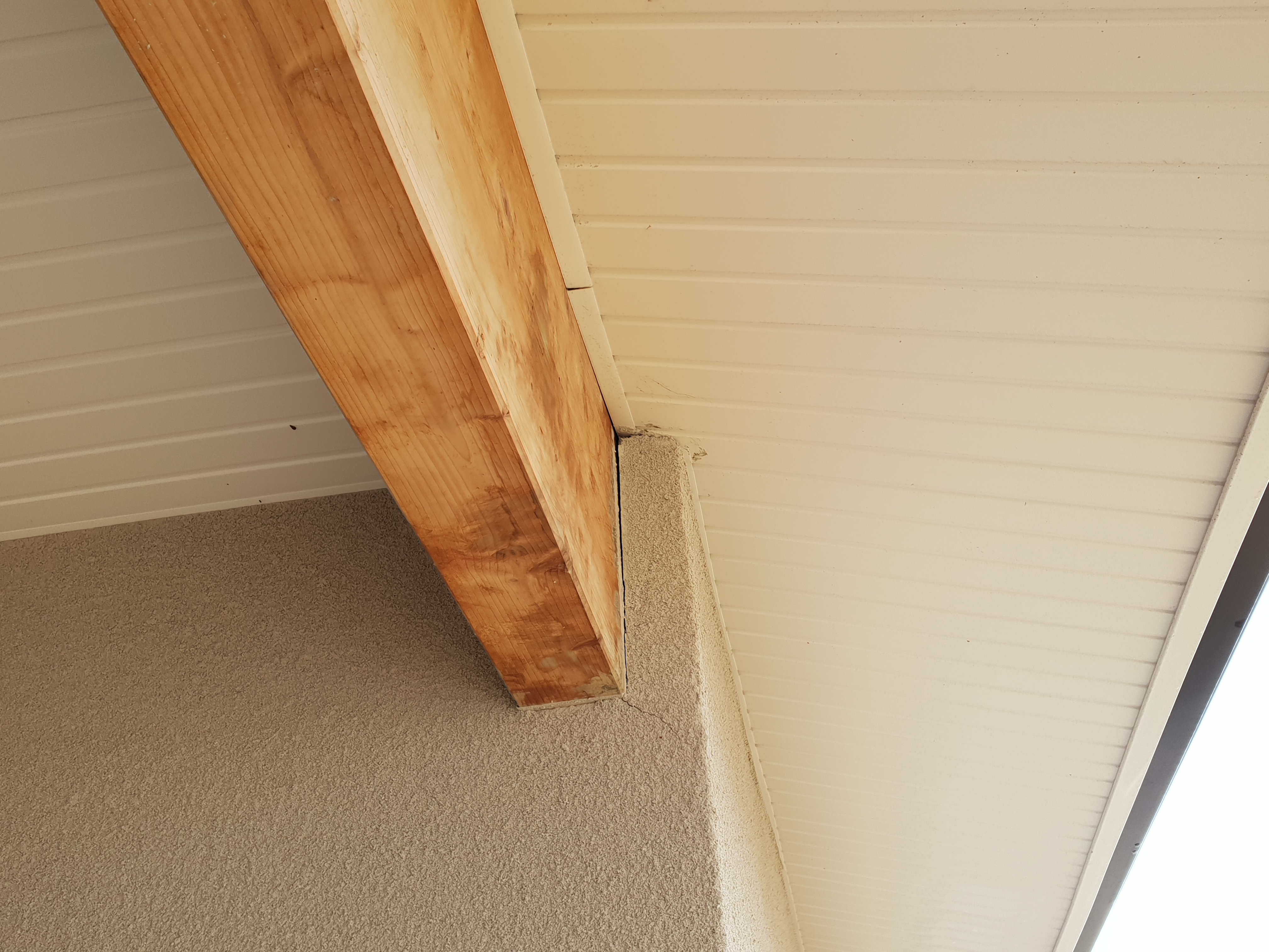

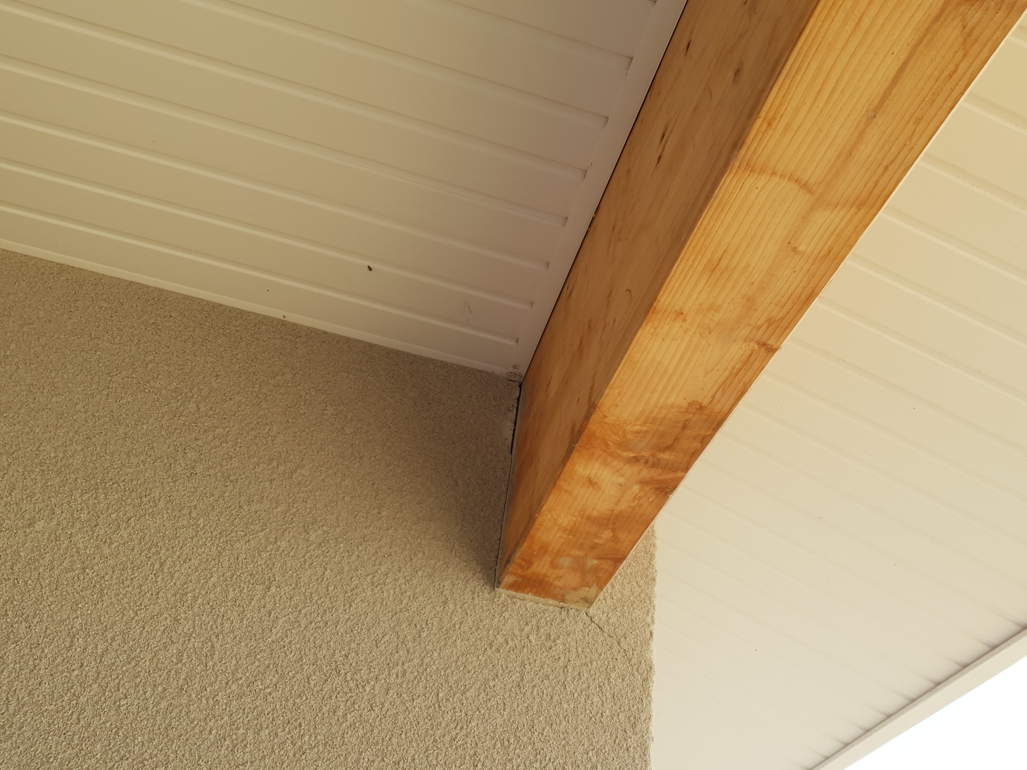

Ça fait 23 mois que j habite dans ma maison que j ai fait construire. J ai contacté plusieurs fois mon constructeur après avoir remarqué plusieurs contre façon et je lui ai même fait un courrier recommandé avec accusé de réception pour qu il fasse le nécessaire. Après la réception de la lettre , 4 mois après leur avoir téléphone une quinzaine de fois ils décident enfin de m envoyer quelqu un pour constater. La personne est venue, a pris des photos et m a dit que j allais recevoir une réponse. Depuis plus de nouvelles j ai du retelephone une dizaine de fois pour avoir quelqu un et à chaque fois quelqu un devait me rappeler en vain . J ai fini par avoir quelqu un qui était étonné de savoir que j avais fait un courrier. Cette personne m a dit qu elle allait s occuper personnellement de mon dossier et qu elle allait faire le necessaire. Depuis plus de nouvelles. Ma peur c est que le mur ou est fixé la poutre a fissuré et menace de tomber . Je vous mets les photos plus bas.
J ai l impression qu ils attendent que les 2 ans passent . Quelqu un peut confirmer l histoire des 2 ans qui mettent hors de cause le constructeur? Si C est le cas quels sont les recours ? Dois je porter plainte et prendre un avocat? Dois je expertiser ma maison?

Vu d'ici , ca fait pas peur , la fissure est aussi à l'intérieur ?

Ca fait pas peur mais ma maison est neuve et m a coûté chère. Je veux que le constructeur répare les défauts. Il m ignore.
A L intérieur c est le crépis qui s est cassé er 2 petits morceaux sont tombés. Ce qui se passe c est que la poutre en bois s est penché vers l avant et a poussé légèrement la brique qui risque de se décoller complètement avec le poids. Un ami m a dit que normalement ils auraient dû mettre du béton a la place de la brique pour que la poutre ne bouge pas. D ou mes questions du dessus. Quels sont mes recours? Il reste 1 mois pour clôturer les 2 ans. Est ce qu après ça sera à ma charge ?
Membre utile Env. 1000 message Limoges (87)
zizou70 a écrit: Quels sont mes recours? Il reste 1 mois pour clôturer les 2 ans. Est ce qu après ça sera à ma charge ?
Si vous êtes en CCMI vous avez une assurance dommage ouvrage donc courrier en LRAR à l'assureur qui va mandater un expert pour constater le sinistre, prendre en charge les réparations si cela est nécessaire et rechercher les responsabilités.
A noter que la durée de validité de la DO est de 10 ans et non 2 ans. 2 ans cela concerne la garantie de bon fonctionnement des équipements ce qui n'est pas le cas de votre situation.
