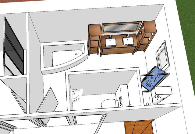

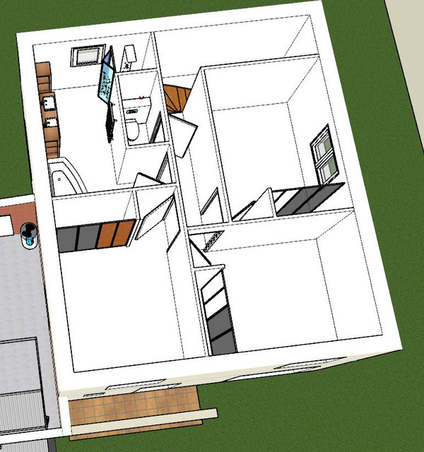

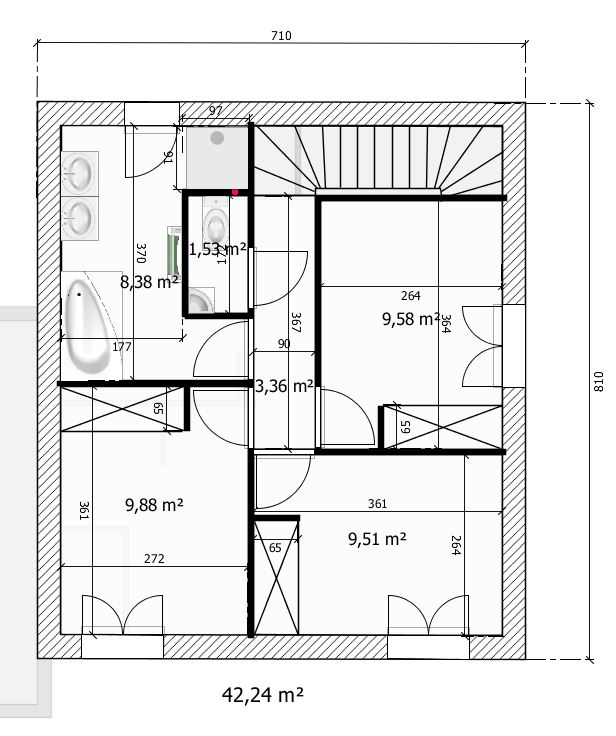

Allez, hop, l'étage......
Oui, oui, oui, la SdB est grande, 8 m², c'est 10% de la SH totale..... mais c'est le prix du confort, on y sera à l'aise, même à plusieurs, et avec un équipement complet ( penser à la revente )
La démarche qui a conduit à ce plan
1) hors de question de placer la SdB au dessus de la pièce de vie... donc SdB à gauche, 2 chambres à droite, et compte tenu de l'arrivée de l'escalier, couloir central d'accès
2) à gauche... c'est quasi  absolument symétrique, entre le haut N/O et le bas S/O.... donc pourquoi pas la SdB au dessus de l'entrée, avec justement la chute EV au dessus des WC de l'entrée ??
Parce que d'une part, je pense que la chambre sera mieux orientée comme sur ce plan
Mais surtout.... des WC séparés avec entrée sur le côté, en bas , c'est mission impossible, et de toute façon ça ne changerait rien à la taille de la chambre .....
Ensuite, j'avais commencé par mettre les WC plus haut, contre le mur extérieur.... mais.... la porte donnait en plein sur l'arrivée de l'escalier... dangereux.... donc j'ai casé la douche en haut, les WC plus bas, et ainsi le palier est libre et dégagé....et l'évacuation des WC ( en rouge ) passe à ras de la poutre et arrive dans le coin du placard en bas....
SH totale:    85,49 m²
Plan
Vue 3D générale
Zoom SdB/WC

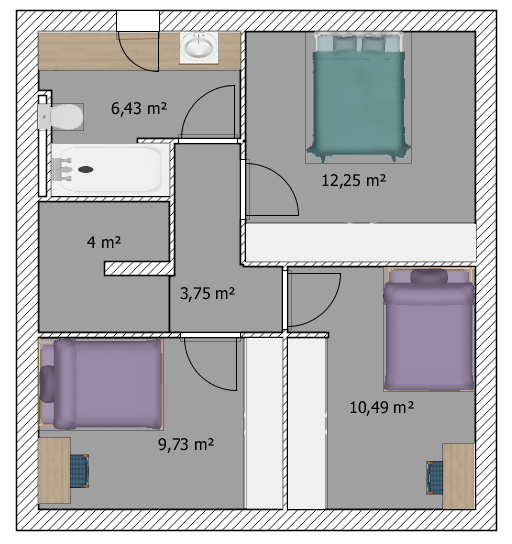

Bon moi, j'ai bricolé un peu ma proposition.
Garage
- Elargi et raccourci (600*300). Pas de problème de portes.
Entrée
- Sous l'escalier, aménagement placard à tiroirs coulissants (voir ci-dessous).
- Wc et entrée permutable si l'on veut une verrière sur la cloison de séparation entrée/salon.
- banc ou étagère à côté de la porte d'entrée.
Pièce de vie et cuisine
- Assez grande pour un grand canapé (3m) et un buffet tout en ayant de bonnes circulations.
- Evacuations sdb étage à planifier dans les coins (souvent difficiles à aménager dans une cuisine) ou on remplace un élément de 60 par un élément de 40
Escalier
- Placard de ménage (aspi, balai, serpillère...) à la fois discret et proche de l'étage
Etage
- Toutes les chambres supérieures à 10m² avec de grands placards (2.60 pour les enfants, 3.20 pour les parents). Un enfant n'a pas besoin de lit 140.
- Palier confortable et esthétique, on peut y bénéficier de la lumière naturelle via l'escalier
- Sdb sans baignoire (ça ne figurait pas sur le plan de départ et Véro&Nico n'en ont jamais parlé si je ne m'abuse)
- Grand plan de travail dans la sdb avec double vasque, espace repassage dessus et ML-SL dessous. Après tout, tout le linge viendra et ira à l'étage, alors autant y mettre ces équipements.
Général :
- 84.61m²
- Toutes les fenêtres alignées rdc/étage.
- WC non séparé de l'étage : je vois plutôt ça comme un avantage et une économie (élec, plomberie, porte, placo, lave-main...) que comme une concession. Avec deux enfants, le risque d'embouteillage est quasi-nul et le wc du rdc est pas loin.
- Possibilité fenêtre ouest pour cuisine et sdb mais soit les deux soit aucune, pour l'esthétique.

Alors déjà pour répondre aux plans de Panoptes :
Nous trouvons que le rez de chaussée a beaucoup de porte enfin je ne le trouve pas ouvert et j’ai peur que ça paraisse trop fermé, pas assez de clarté . Vu que c’est une petite maison je ne veux pas trop cloisonné au rdc .
J’ai beaucoup aimé la présentation de la maison en début avec les photos vu de l’extérieur mais l’intérieur me chagrine un peu . Je sais que vous vous êtes donné du mal .
Les chambres sont petites je trouve.
Et nous souhaitons une douche et pas de baignoire.

Membre utile Env. 900 message Nancy (54)
Il y a 4 portes au RDC dans le plan de Panoptes dont:
- 1 porte d'entrée (obligatoire)
- 1 porte d'acces garage ( obligatoire)
- 1 pour le wc (obligatoire)
- 1 qui permet accès à la pièce de vie (optionnelle mais idéale pour couper du froid)
Comment voulez vous faire moins ?
Mellow
Prenez le temps de regarder ce plan de nouveau. À mon sens il répond a pas mal de critères en optimisant les surfaces
Concernant les chambres, vaut mieux une chambre de moins de 10m2 fonctionnelle comme c'est le cas ici.
Concernant le plan d'Eddy j'aime l'escalier 2/4 tournant qui coûtera + cher. Je n'aime pas la chambre de 10,19m2 qui malgré sa taille qui semble + grande est moins bien agencée. Je n'aime pas non plus l'idée d'avoir le WC dans la salle de bain
J'aime aussi la proposition d'Arnica avec cependant quelques points qui me gêneraient si c'était pour moi: je trouve l'entrée de 120 un peu étroite (peut être le fait qu'elle soit collée dans un coin). L'escalier invite à aller se coucher et à rester dans la maison, or là placé dans l'entrée, il donne l'impression que l'on va sortir de la maison
Enfin la chambre 2 avec ces 2,65m de large ne laissera pas de place superflue
Bonne soirée Happy

mmimlav a écrit:Bonjour,
Bonne soirée Happy
Mimmlav,
Je suis d 'accord avec toi pour la nécessité des portes dans l'entrée .
120cm ça permet à 2 personnes de se croiser .
L 'escalier dans l 'entree a l'avantage d'isoler les chambres des bruits de la pièce de vie et donc favoriser le sommeil des dormeurs.
Ma chambre de 265cm n'est pas plus petite que les 2 chambres de 264 cm de panoptes. ..
Veronicô, le placard pres de l'escalier peut être à portes coulissantes allant jusqu'au plafond avec un mur plein entre placard et escalier et petite fenêtre pour éclairer l'escalier.
Bonne réflexion ! Ne vous focalisez pas sur l 'entrée et regardez le reste de la maison des différentes propositions. ...

Véro&Nico a écrit:
Vero&nico, si nous sommes plusieurs à vous avoir proposé d'importants changements de l'entrée, c'est parce qu 'elle nous paraissait très problématique sur votre plan initial.
-le garage qui communique directement avec la pièce de vie,ça apporte dans la maison gaz d'échappement, poussières +l'hiver, le froid.
- le WC n'est pas assez séparé de la pièce de vie. Beaucoup de gens aiment pouvoir y aller discrètement.
Une vraie entrée séparée crée un sas avec l'extérieur qui stoppé le froid et le vent l'hiver et les regards indiscrets et permet de ne pas avoir de bazar dans la pièce de vie
-ça vous laisse un bel espace ouvert pour la pièce de vie,comme l'a écrit petrouchka.
Bonne réflexion et bon dimanche !

Suite aux messages de petrouchka et Haïko82, j'ai passé l'escalier en 200x200 et les lits enfants en 140, mais je reste persuadé que c'est un sujet très hypothétique (est-ce que Véro&Nico seront toujours dans cette maison dans 15 ans, est-ce qu'une famille va racheter une maison de 85m², est-ce que les ados vivant dans cette maison partiront à 18 ans...).
J'ai aussi refait plusieurs versions de la salle de bain (la fenêtre de la cuisine bouge en conséquence).
Dans toutes les versions, le wc est placé de manière à s'évacuer dans le coin du garage, que j'ai reculé sans renoncer au porche d'entrée.
Ma préférée est celle de 6.59m². Grande douche, LL+SL sous le plan de travail, meuble de 80x60 dans le couloir (qui s'adapte à la longueur de la baignoire selon nos priorités)
Si on tient au wc séparé, on passe les machines dans le placard d'entrée, au rdc. Tout est histoire de compromis.
J'ai oublié de les dessiner mais on peut mettre une fenêtre dans le wc séparé et dans la cage d'escalier.
Dept : Haute Savoie

Un palier d'1.2m de large c'est très bien mais est-ce approprié pour une maison de 85m2! Dans une surface restreinte tout doit être optimisé et là c'est au dépend des chambres...
Même sans les côtes, avec le lit de 140 dans la ch de 10.22m2 il n'y a que 50cm de passage entre le lit et le placard.
Dept : Tarn Et Garonne
 Oui, mais pour les gamins, c'est super: ils ont un motif tout trouvé pour ne pas refaire leurs lits
Dept : Paris
Membre utile Env. 600 message Haute Savoie
Haïko82 a écrit:Un palier d'1.2m de large c'est très bien mais est-ce approprié pour une maison de 85m2! Dans une surface restreinte tout doit être optimisé et là c'est au dépend des chambres...
Le palier fait 1.30 et le passage lit-placard fait 60 (placard fait 60).
Avec lit de 90, passage de 110 (120 si placard fait 50).
On perd la double vasque (sauf si on décale la fenêtre, en ce cas, ça décale celle de la cuisine et son aménagement)
On perd le sèche-serviette
On perd le meuble de palier et la possibilité de s'y croiser
On déséquilibre les chambres enfants
On donne 30cm à la chambre parents qui n'en avait pas besoin
On gagne une meilleure circulation dans la chambre enfant2 avec lit 140 (avantage seulement visible dans 15 ans quand Véro&Nico auront un deuxième ado. Quoique, leur fille aura 24 ans et n'habitera plus chez eux, le deuxième ado récupèrera sa chambre...)
Perso, je préfère pas changer le palier. Ne serait-ce que pour la possibilité de se croiser.
