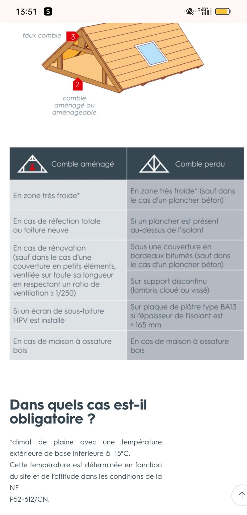

Voici un extrait du dtu 45.10, j'ai récupéré la synthèse depuis un site:
Si on référe uniquement au dtu, le pare vapeur n'est pas obligatoire dans mon cas personnel.
Voyez-vous, le dtu est très important mais ne couvre pas tout, d'où le fait de bien se poser des questions et de les soumettre sur ce forum qui m'a permis grâce à des conseils de professionnels très avisés (que je remercie énormément) de limiter les erreurs lors de la construction.
Ceci étant dit, je serai très intéressé si on pouvait me répondre à mes questions.
En vous remerciant d'avance.
