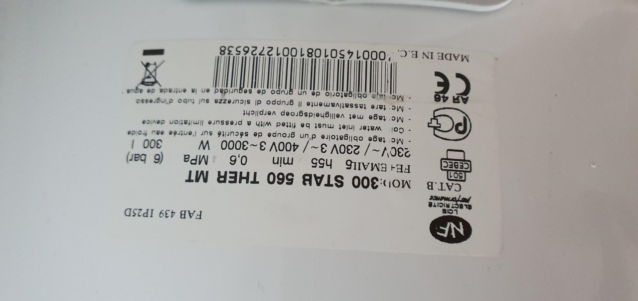

Le ballon est de marque FLECK Modèle : 300 STAB 560 THER MT
Nous avons acheté la maison il y a quelques mois, je ne sais pas si le ballon d'eau est d'origine ou pas, la maison à 10 ans

Attention de bien vérifier que le joint en question dans mon lien soit le bon car j'ai pas spécialement regardé par rapport à ton modèle de chauffe-eau...
il faut regarder sur la notice technique, la référence du joint doit être référencée.

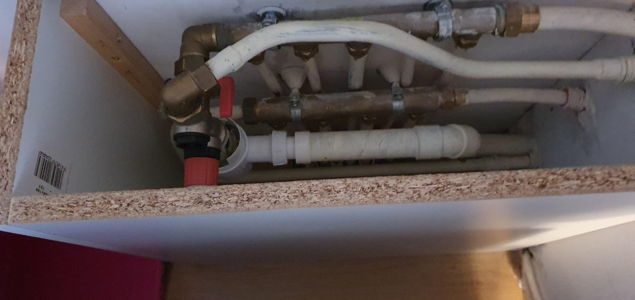

Voici quelque photos supplémentaires, le groupe de sécurité n'est pas placé en dessous du ballon, mais dans le placard derrière le ballon, (cf photo) je n'ai pas eu le temps de mesurer ce matin s'il est au dessous du niveau du joint. dans l'autre photo, on voit mieux la fuite, c'est au niveau des "trou" que l'on peut voir tout au tour des écrous ( comme des entailles qui sont d'origines )

Il me semble que ce que l'on voit en noir n'est pas un cache, mais la cuve du CE.
Que le CE soir sur pied ou accroché au mur, le groupe de sécurité est tours au même endroit càd sur l'arrivée d'EF.

Pour le joint, je ne vois pas sa réference dans la liste :
https://www.adepem.com/dpm002087/joint-embase-5-trous?utm_so[...]EwsbEAQYAyABEgLgZPD_BwE
Je ne vois pas le 300L avec thermoplongeur, mais il est fort probable qu'il soit compatible.
Là il est dans la liste :
https://www.choukapieces.com/pieces-detachees/chauffe-eau/fl[...]-560-ther-mt,269565.htm
Fleck - 3010107 FLE 300 STAB 560 THER MT
