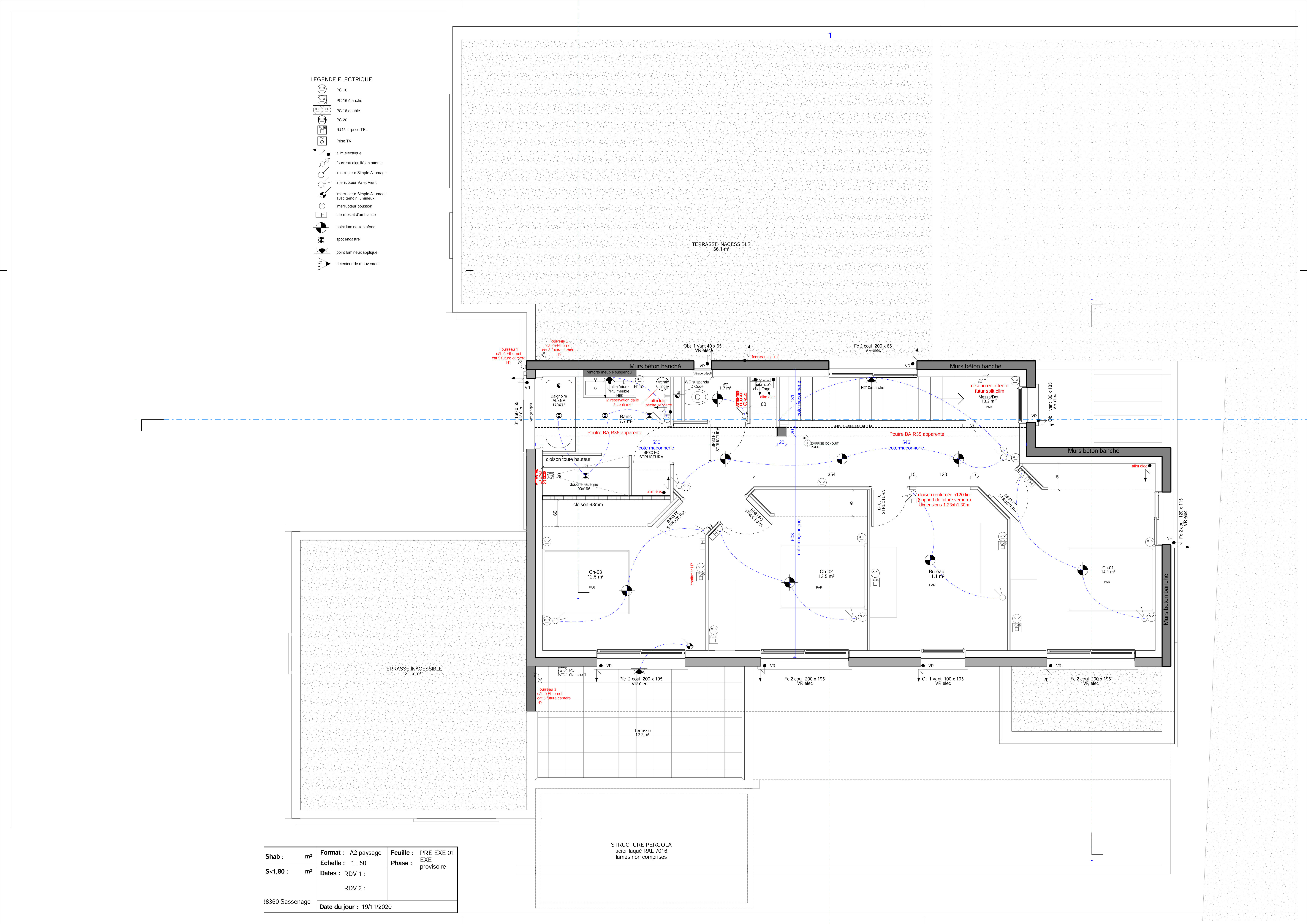

Nous avons un problème de taille sur les plans de notre future maison dont le PC est accepté :(
Des poutres apparentes et un poteau sont apparus sur les plans d’exécution, alors qu'ils ne sont pas présents sur les plans du contrat.
Sur les plans du contrat, on voit par exemple à l'étage qu'il n'y a pas de poutres :
Pas de grosse poutre non plus sur le plan de coupe à l'étage, ni de pilier (à l'étage) d'ailleurs :
Et surprise sur les plans d'exe :
Voici le plan de l'étage en grand format :
https://www.zupimages.net/up/20/47/2umv.jpg
Et voici le commentaire du constructeur :
Citation: SDB ETAGE + DGT ETAGE: poutre apparente (R35) sous faux plafond H250 (soit 27cm visible sous plafond )-> possibilité descendre le faux plafond à H220 pour absorber la poutre. confirmer si vous souhaitez un chiffrage pour cette modification de hauteur de faux plafond
Vous avez bien lu, non seulement il rajoute une poutre qui dépasse de 27cm, et en plus il me demande de payer pour avoir le faux-plafond à..... 2.20m
En plus, est-il normal que cette poutre prenne appui sur une baie coulissante ?!

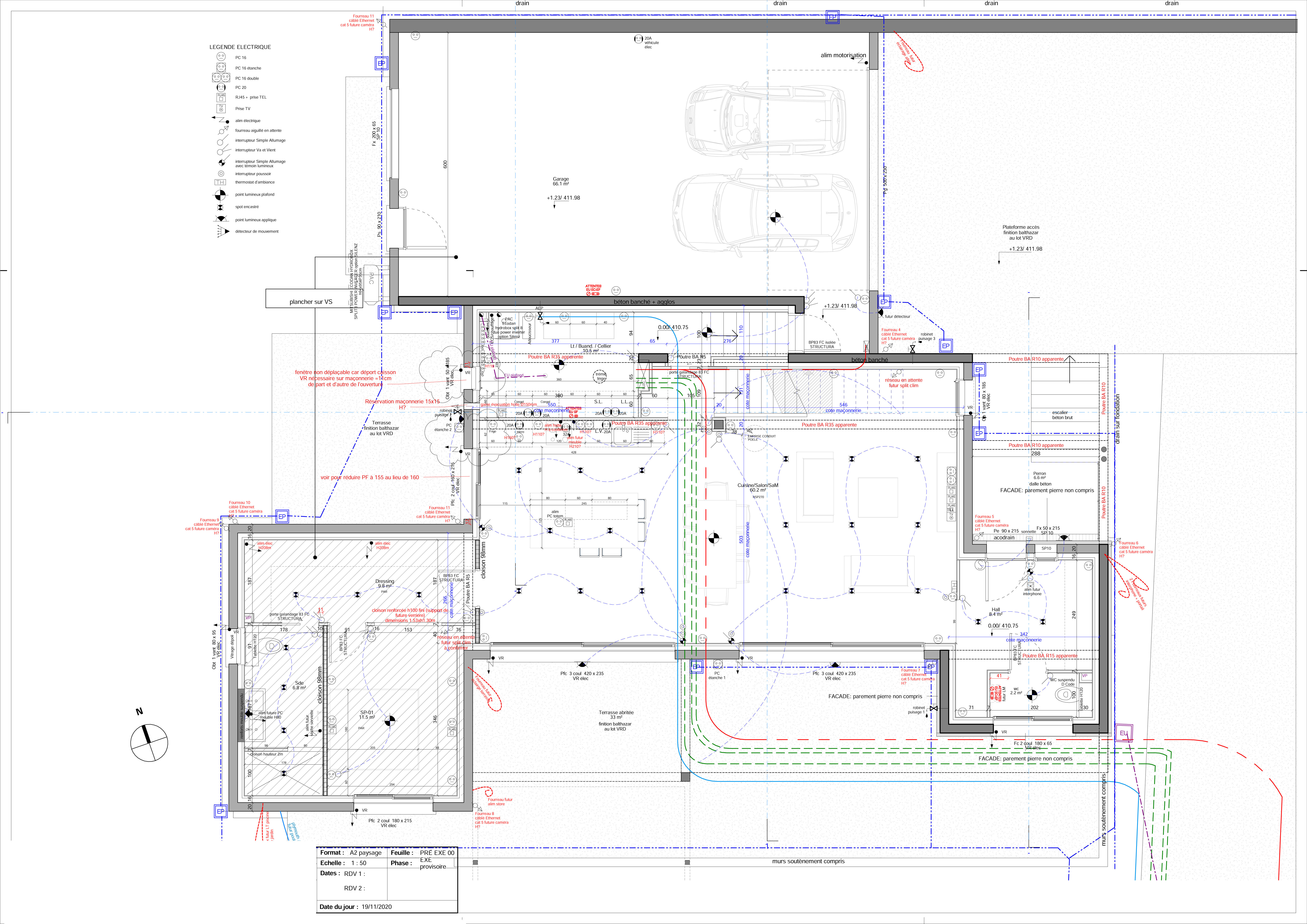

Même chose pour les pièces du RDC (un peu moins grave) :
Voici le plan du RDC en grand format :
https://www.zupimages.net/up/20/47/q5cv.jpg
HALL RDC + WC RDC: poutre apparente (R15) sous faux plafond H254 (soit 7cm visible sous plafond ) -> possibilité descendre le faux plafond à H245 pour absorber la poutre : confirmer si vous souhaitez un chiffrage pour cette modification de hauteur de faux plafond »

Je pense que l'apparition de poutres provient de l'étude béton qui a lieu après la signature du contrat, d'où des différences entre le plan de conception et le plan d'exécution. (je subis cela également pour mon CCMI).
Il existe effectivement des poutres retroussées ou noyées dans la dalle qui ne sont pas visibles en dessous mais peut être pas réalisables pour votre projet. Peut être faut il passer par un BE indépendant pour voir quels sont les choix techniques possibles pour ensuite les discuter avec votre constructeur ou votre maître d'oeuvre.
Ce qui est surprenant c'est la demande de supplément pour un faux plafond qui aurait été mis en place de toute façon. D'autant que si cela n'est pas fait il sera obligé d'habiller la poutre ce qui est un coût supplémentaire pour lui...
Tant qu'à faire je préférerais une plus-value dans une poutre plus discrète plutôt que dans un faux plafond...

C'est absolument illisible...et surtout avec les poutres encadrées comme vous l'avez fait
Il faudrait poster des plans non surchargés et lisibles ( mentions des types de poutres en rouge )

Désolé, voici les plans en grand format :

normal : non.
avec des menuiseries à hauteur standard (215 sous linteau) + VR , c'est rare, très rare.
Citation: ...
Quels sont vos avis ? Peut-on exiger une poutre noyée pour le rez-de-jardin, et pas de poutre au R+1 ? Est-ce que cela conviendrait par rapport à la notice descriptive ?
Pour moi , le pb n'est pas de "convenir par rapport à la notice descriptive" mais aux plans qui vous ont été proposés et que vous avez acceptés.
je ne peux pas zoomer sur les plans de coupe mais la HSP (hauteur sous plafond) doit être indiquée ? Elle doit être respectée.

Il est écrit HSP 270 sur le plan du RDC

oui, celle là je l'avais vue Smile  (c'est la seule que j'avais trouvée).
ce qui donne +- 240 fini à l'étage (ou +- 260  sous dalle sans compter iso et placo)

Bonjour, avez vous signé les plans d'exécution ?, structurellement peuvent t'il positionné la poutre plus haute ?
Messages : Env. 5000
De : Saint Thurial (35)
Env. 90 message Isere
Non on a pas signé les plans d'exe. On est en plein dedans. Je me renseigne ici pour avoir des arguments et leur répondre que l'on refuse les poutres apparentes ! Sur votre photo c'est une poutre plate n'est-ce pas ?

Je verrais (peut-être) des possibilités de solutions techniques :
Etage :
Faire les poutres en rehausse, dépassant au-dessus de la toiture-terrasse, ce qui permet de supprimer toute retombée en sous face. Le coût serait un supplément d'étude BA et plans, une réalisation un peu plus délicate, et le traitement en étanchéité et isolation thermique de la rehausse .
Mais pas de « plus-value » pour abaisser le plafond placo !!
RdC :
Il y a aussi une poutre qui est apparue dans la zone WC contre façade ....
Pour les poutres côté cellier, laisser avec la retombée où cela ne gênera pas, et où elle sera nécessaire vu la charge qui va venir ci-dessous.
Pour la poutre côté cuisine :
Faire porter le plancher sur toute la largeur de la maison de mur à mur (mur à poutre en fait), soit une portée de 6.50 m, ce qui se fait très bien en plancher poutrelles. Surcoût : un plancher un peu plus cher, éventuellement plus épais que prévu et poutre sur cellier un peu plus forte (modification plans, étude).
Pour la poutre côté salon :
Faire une poutre plate, qui peut être en préfa précontraint avec un talon de 5 à 7 cm qui se dissimule dans le plafond. Si la portée de 5.50 m pour une telle poutre était trop grande (selon avis du BET, ou du fabricant de plancher préfa), ajouter un poteau dans la hauteur du RdC, qui passera plus facilement en aspect que la retombée de poutre. Enfin, là, c'est selon les goûts.
Surcoût : poutre plate (pas excessif) et poteau éventuel et sa fondation (plus cher) + étude et plans.
Pour la poutre côté WC :
J'examinerais l'option poutre plate, ou peut-être en légère rehausse dans la hauteur de seuil de porte-fenêtre au-dessus, si possible.
Je m'étonne que celui qui a dessiné les premiers plans, surtout « validés par un architecte » n'ait pas pensé aux retombées de poutres. Ou bien il avait déjà dans sa tête qu'on pourrait les éviter, mais c'est au moment du calcul du prix de revient que ça a changé.
A mon avis, les surcoûts des solutions que j'ai évoquées ne devraient pas être supportées en plus-value par le client, puisque c'est pour revenir à l'aspect originel du marché. Mais là, juridiquement, ça peut se compliquer.

Je corrige ma suggestion pour la poutre Etage : faire un plancher de terrasse portant de mur à mur sur 6.50 m, donc sans poutre, ni en retombée ni en rehausse. C'est quand-même plus simple, avec peut-être un plancher un peu plus épais. (j'étais en train de chercher midi à 14 heures).
Reste à savoir pourquoi ils n'ont pas retenu cela d'emblée. Il peut y avoir une bonne raison qui nous échappe ... A suivre
