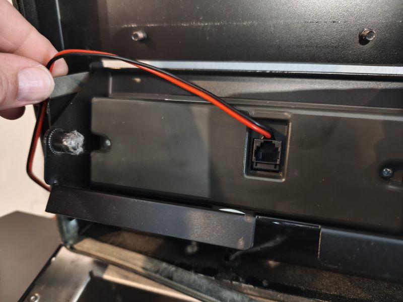

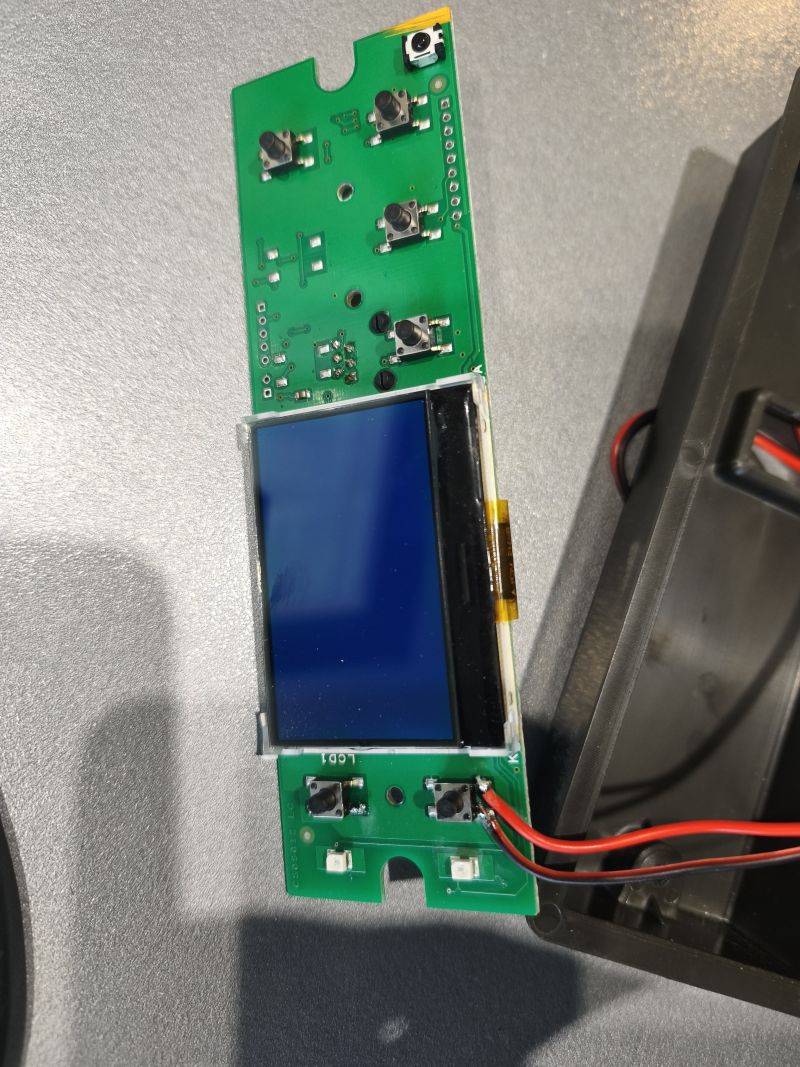

Voici bientôt 10 ans que je possède un poêle à pellets Caminetti Montegrappa LP6.
Je suis enfin parvenu à le démarrer à distance.
J'ai simplement soudé 2 fils aux bornes du bouton d'allumage/extinction (panneau de commande LCD).
Il "suffit" dès lors de connecter ces 2 fils (comme un bouton poussoir) pour faire démarrer ou arrêter le poêle.
La petite difficulté est que, lorsque l'affichage est éteint, la fermeture du bouton poussoir ne démarre pas le poêle mais permet uniquement d'activer le LCD.
Il faut donc donner une première impulsion (1sec) pour activer le LCD et ensuite, une deuxième impulsion (3 sec) pour déclencher l'allumage ou l'extinction.
Cette séquence peut se programmer avec un petit module Wifi trouvé sur Aliexpress (<10€): Module Wifi eWlink
L'application eWlink permet une séquence du type : ON 1Sec, OFF 2Sec, ON 3Sec, OFF
Avec un autre module de cette marque "SONOFF" Module avec sonde t°, il est même possible d'avoir un retour de fonctionnement grace à une sonde de température.
Malheureusement, pour utiliser ce module, il faut "bidouiller" le circuit imprimé (couper 2 pistes) pour récupérer les contacts du relais car, par défaut, ce module est consu pour alimenter un appareil directement en 220V (attention, les pistes à couper sont sur les 2 faces).
L'application eWlink permet également de lancer la séquence de démarrage ou d'extinction automatiquement en fonction de la t° relevée par la sonde, en fonction de l'heure, ou en fonction d'une combinaison des 2.
Maintenant, je peux enfin allumer mon poêle à distance et connaitre la température de ma pièce !
Cette installation peut, bien sûr, s'appliquer à d'autres modèles de poêles dépourvus de modules Wifi à l'origine.

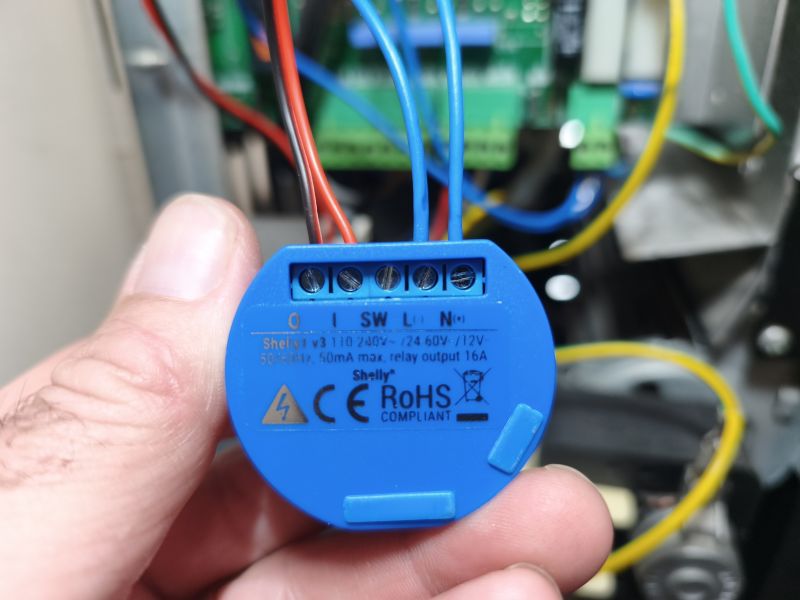

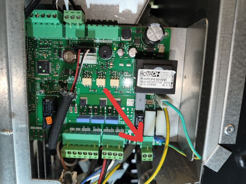

J'ai fait presque pareil avec un Shelly 1 que je pilote via Homey pour faire la séquence d'impulsions

Voici les images

dodolasoudure a écrit:

J'ai repris l'alimentation du Shelly sur le connecteur 230v de la carte
Faut étamer les fils pour les faire rentrer dans les bornes avec les autres
les deux autres fils du thermostat déporté il faut les brancher à quel endroit svp ?
j’ai repris l’alimentation mais je ne trouve pas où souder les deux autres.
merci pour votre aide.
Je n'ai pas de thermostat déporté, juste un Shelly en // du bouton on/off

Hello, si j'ai bien compris, "dodolasoudure", a connecté les 2 fils (contact sec) en parallèle sur le bouton "On/Off" du clavier!
