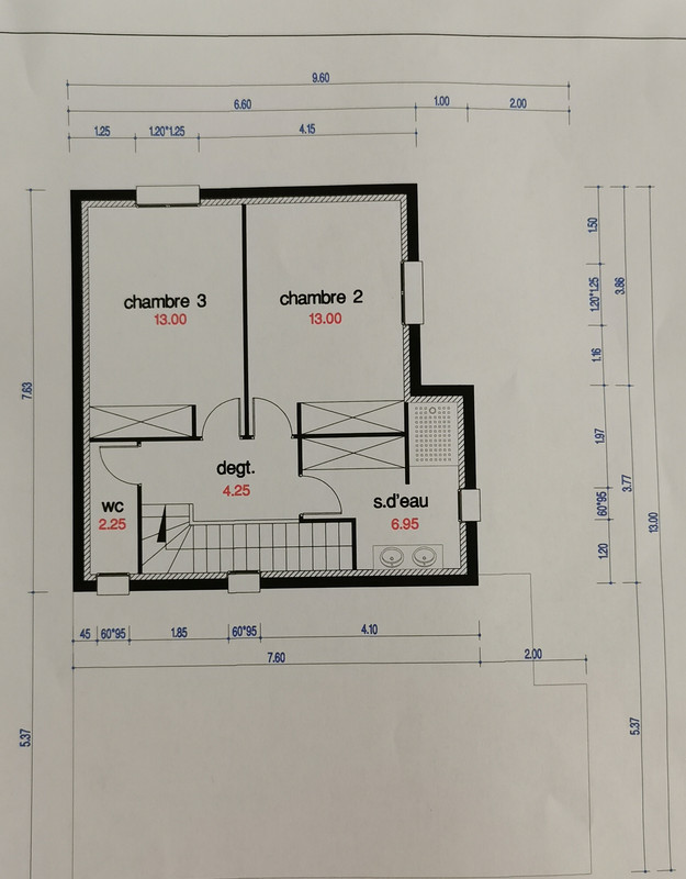

Bonsoir a tous ! Premier projet de construction pour nous qui se précise , pour une maison 3 faces 110m2 a étage .. j'aurai souhaité avoir vos avis sur le plan du maître d'œuvre , qu'en pensez vous ? Merci

Le garage est prévus pour ? D'aucun véhicule ne peux rentrer dedans.
Pour stockage ok mais il faut penser à une éventuelle revente et cela peux freiner des acheteurs et donc diminuer la valeur de la maison
Belle dimensions des chambres et pièces de vie rien à redire la dessus tres bien

Bonjour et merci beaucoup pour ta réponse.
Effectivement le garage n accueillera pas de voiture .. les contraintes font que l'on ne peut malheureusement pas l'agrandir.. a moins de supprimer la partie cellier buanderie mais c'est trop pratique 😐
La maison est par contre en seconde ligne avec une servitude et 2 places de stationnement privatives devant . Je me dis que ça compenserait

Je comprend les contraintes et qu'il faut mieux sacrifier un garage que un morceaux De la pièces de vie. Je ne rentre pas ma voiture dans mon garage préfère y stocker des choses mais j'ai fait en sorte qu'une voiture rentre en cas de revente certain aimé les belle voiture et ne veulent les voir que dans les garages ^^.
Petite question le dressing fait combien en largeur ? As tu bien étudier la place que prenne étagère et porte de placard pour que tu puisse en avoir des 2 côtes et assez de place pour faire une allée centrale ? Car sur les plans sa a l'air dessiner en 40cm
De : Le Havre (76)
C'est difficile de calculer les cotes, on a un plan qui n'est pas plan, c'est une photo avec un gros problème de parallaxe.
Comme d'hab, ça en devient épuisant:
S'il vous plait, postez des plans plans, avec l'implantation sur le terrain et l'orientation, merci.
Les chambres sont effectivement grandes à l'étage, même trop grandes: on aurait pu en diminuer la longueur au profit d'une belle salle de bains avec baignoire.
Mais au RdC, la suite parentale, c'est la cata: 2,80 m de large pour la chambre, c'est très insuffisant.
160 cm de large pour l'ensemble salle d'eau/dressing, ça nous fait effectivement un dressing inlogeable, c'est impossible de placer des élements de rangement en U, il n'y en aura que d'un seul côté.
Et on fait passer la pilule en affichant la surface totale, dégagement compris
Edit: idem pour le séjour: la SH indiquée, c'est avec l'entrée

Ouff merci mais tu me fais stresser du coup 😅
Que me conseillerais tu pour arranger tout cela ?
Le sud est côté piscine.
Je vais scanner les plans et les poster de meilleure qualité dès que possible.
Concernant les décrochés on ne peut pas augmenter la surface car c'était ça ou avoir un mur de travers qui longeait ligne de limite de construction.
Merci beaucoup en tout cas , j'ai tellement pas envie de regretter après 😕

2)  d'abord
Le sud est côté piscine, ça c'est le super renseignement qui éclaire tout: il n'y a pas de piscine sur les plans postés
Idem pour cette histoire de mur de travers: où est le plan de géomètre du terrain ?
Et pour faire bonne mesure, que dit l'art 7 du PLU ?
1) ensuite...
Quand les points obscurs du 2) seront éclaircis, on pourra commencer à dire quelque chose.

Je suis en plein doute du coup...
A la base c'était ce plan présenté par le constructeur ( désolé je ne l'ai qu'en photo )
Du coup j'ai souhaité faire des décrochés pour avoir des murs '' droits''.
Et on a modifié l'entrée de la maison sur le côté pour avoir la chambre parentale a gauche et le coin salon cuisine côté piscine...
Mais du coup maintenant je suis perdu ... ?

Aaaahhhh, on voit bien que la piscine est au Sud !!!

Je pense que ce serait mieux de laisser tomber ce terrain, et d'en chercher un autre. Désolé.

Il a certes une forme biscornue , mais l'avantage c'est qu'il est en seconde ligne , et toute la partie sud est collée à un bassin de rétention sec. Donc aucun vis a vis.
Tu penses vraiment que c'est pas le bon terrain ?

Le plan en biais me semble plus facile à aménager (difficile à dire, sans cotes) que le plan en escalier, avec son espace un peu perdu entre l'entrée et l'escalier, l'entrée cachée derrière le décroché de la chambre, le dressing difficilement praticable, la sdo non-cloisonnée (aglagla quand on se douche) et sans fenêtre et surtout la cuisine punie dans le coin le plus sombre et sans ouverture.
Terrain pas facile, effectivement.
Carpi66 a écrit:Vraiment ?? A ce point ?
Il est étriqué, tout ça parce qu'on a voulu construire deux maisons sur un terrain qui n'était fait que pour une, la piscine sera à l'étroit, et on se demande comment on va placer le local technique.
Mais surtout, l'allée d'accès est partagée en deux parties qui ne font qu'à peine 2m de large, sans doute moins.
ça veut dire que probablement cette allée sera commune, à voir quel montage juridique est prévu, mais le plus probable c'est que ce sera une servitude réciproque, avec tous les problèmes que ça va poser.
Ajouter à ça le gros surcoût induit par les décrochés, ça en fait des inconvénients.
Et sous réserve de confirmation, vu les deux plans mitoyens fournis à l'origine, mon petit doigt me dit que ces terrains sont vendus par le MOE..... d'où la question... ce sera vraiment un contrat de maîtrise d'ouvre ? Vous aurez vraiment le choix de tous les artisans ?

Merci pour ces réponses.
C'est vrai que mine de rien il y a pas mal d'inconvénients à ce terrain...
Le chemin d'accès est en effet partagé avec les 2 habitations
L'avantage était que la maison se trouvait en seconde ligne et tout le côté sud collé à un bassin de rétention sec , donc sans vis a vis ( mais avec des désagréments peut-être liés au bassin...?)
C'est un maître d'œuvre qui a un accord avec le lotisseur , il doit nous proposer les devis de ces artisans mais selon lui rien ne nous empêche d'en faire ailleurs..
Mais je crois que je vais laisser tomber... Il y a une telle pénurie de terrains actuellement vers chez nous qui a fait que je me suis peut-être un peu emballé sur un terrain trop particulier....

Il n'y a pas que ça comme inconvénients:
- la nécessité de construire en limite sur 13 m de long, paroi aveugle éloignée des baies vitrées, ce sera sombre
- la piscine qui serait entièrement sous le nez des voisins...
Bref, effectivement, si c'était moi, je passerais mon chemin

Comme le dit nilsoun, le garage c'est bien de prévoir qu'il convienne pour une voiture. En prévoyant donc que la cloison avec le cellier puisse s'enlever facilement pour le prochain propriétaire.
J'intervertirais la salle de bain du rdc avec le dressing et je mettrais une fenêtre dans cette salle de bain.

J'ai finalement décidé, en partie grâce à vos conseils, de ne plus donner suite à ce projet . Merci à tous. Et j'espère trouver autre chose rapidement car la pour l'instant c'est retour chez maman avec femme enfants, chien et hamster Biggrin
