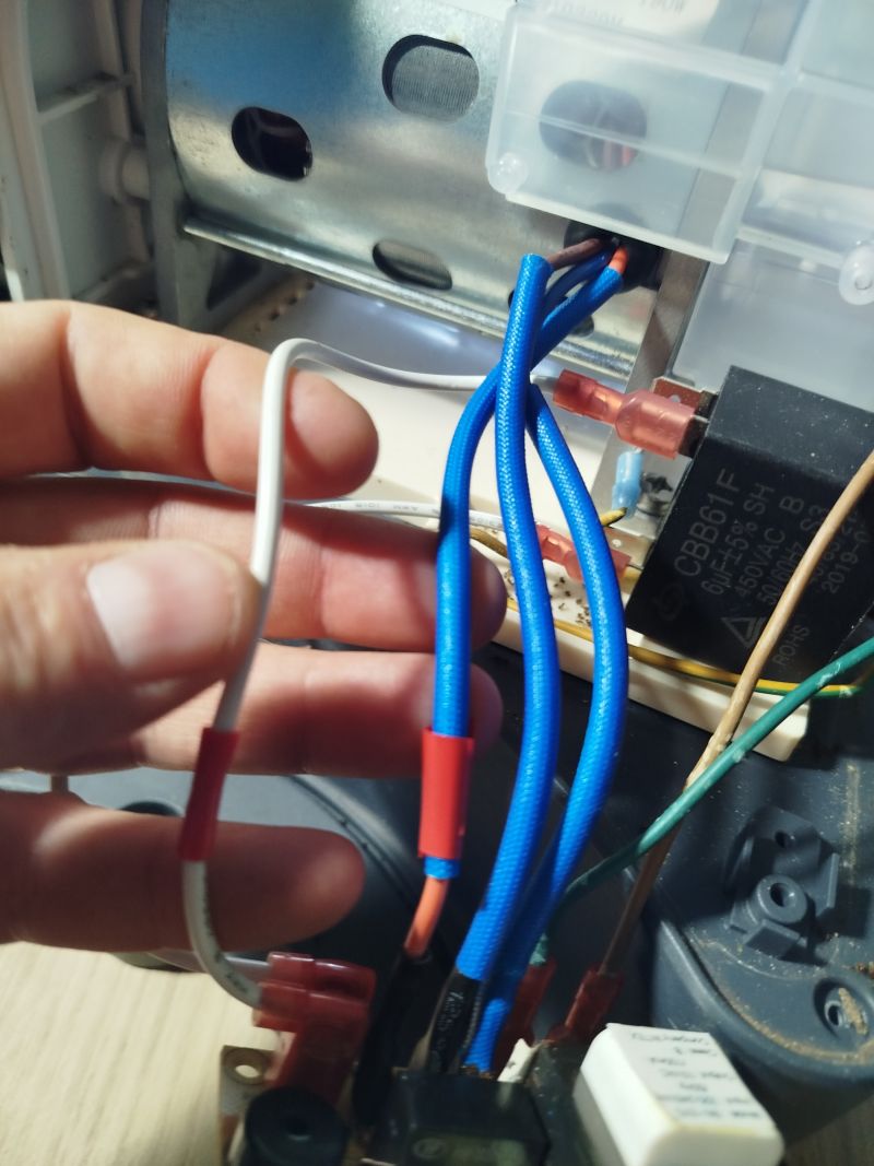

Bonjour à tous.
J'ai une pompe de marque Intex de piscine qui ne fonctionne plus. En effet, la petite carte électronique a grillé sans doute à cause d'une limace se promenant dessus. R.I.P petite limace
Je souhaiterai brancher en direct cette pompe et donc ne pas remplacer la carte. Cette pompe a sur son corps un petit tableau de commande qui permet de programmer les heures de fonctionnement. Sur le câble d'alimentation il y a un boitier avec un interrupteur marche/arrêt et un bouton poussoir avec un voyant à priori pour vérifier la mise sous tension.
Entre la prise électrique et la pompe, il n'y a que 3 fils (voir schéma).
Là ou je bloque c'est sur le fait que du corps de pompe sortent 3 fils et sur la présence de ce que j'ai appelé " relais " sur mon schéma mais qui doit être un condensateur.
Je vous joins un schéma qui je l'espère sera clair et une photo du " relais/condensateur "
Merci par avance pour toute aide/piste.

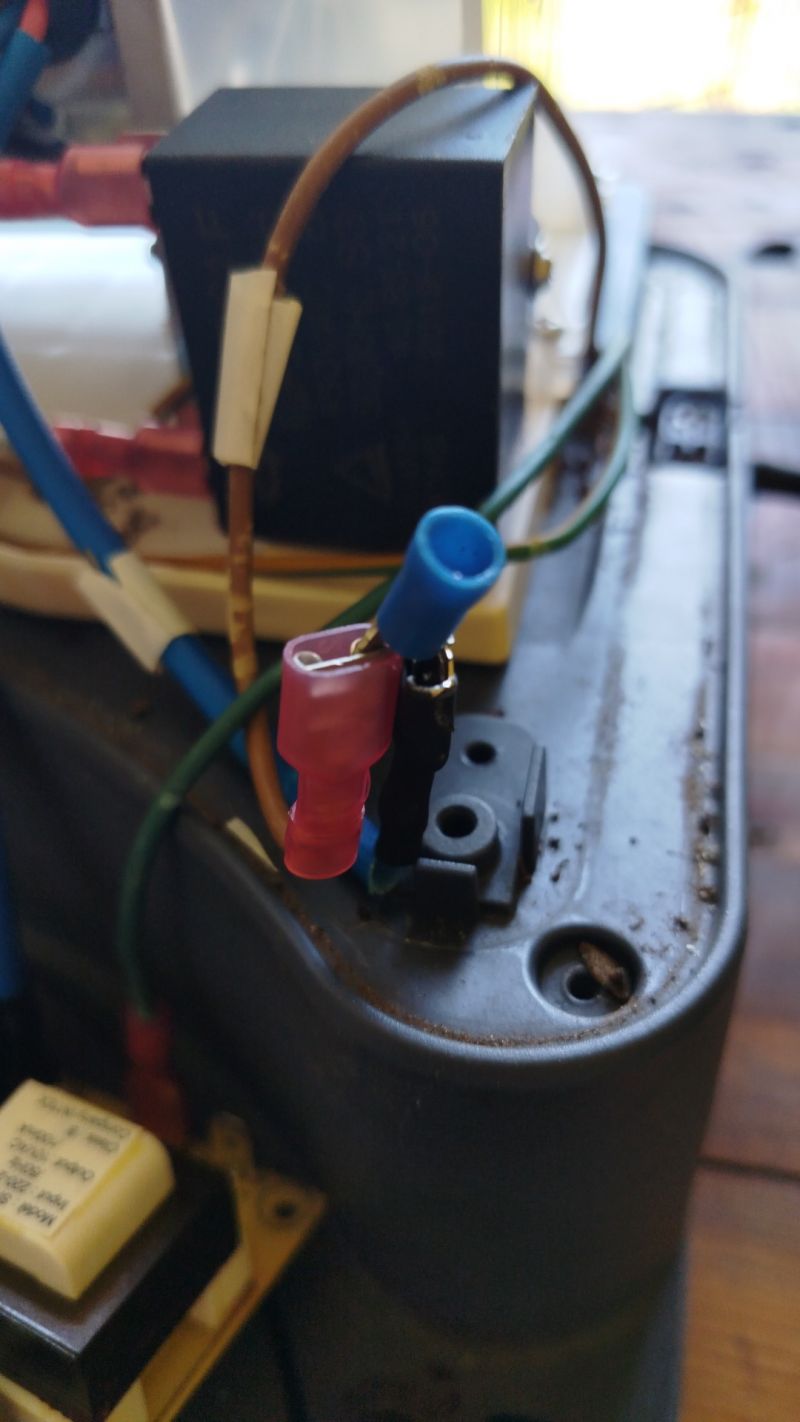

Bonjour JCdu 26 et merci pour ta réponse. J'ajoute quelques photos si cela peut t'aider à me préciser les choses. Wink
Si besoin d'autres photos ou précisions, me le dire.

Il faudrait identifier le nombre et les couleurs de fils qui sortent du moteur.
Si possible mettre une photo qui montre bien ces raccordements, sinon faire un croquis.

Sur ma première photo (début du sujet), tu y verras les couleurs des fils principaux mais je vais en ajouter une de la carte en gros plan.

Vous pouvez faire une photo de la platine coté composants (tous les fils branchés) et côté cuivre.

J'ai jeté un œil sur la mienne : cette carte électronique est très mal conçue !
sur le circuit imprimé, les pistes Ph et N sont bien trop proches. La moindre condensation, passage d'insecte ou autre et c'est l'amorçage assuré !
Si tu veux virer l'électronique :
tu coupes le jus et tu déposes tout
il te reste 4 fils sortants du moteur
  V/J : la terre
  1 fils bleu, 1 fils marron et 1 fils jaune (ou orange)
avec un ohmmètre, tu mesures la résistance des enroulements du moteur (il y a 2 enroulements : l'enroulement P permanent et l'enroulement D de démarrage)
Le Permanent doit avoir des fils de grosse section, avec une petite résistance.
Le Démarrage est avec du petit fils et sa résistance est plus élevée.
Il te faut brancher le 220V sur l'enroulement Permanent
Puis le condensateur sur la somme des 2 bobines, comme représenté sur le schéma ci-dessous :
Il te restera à brancher un programmateur sur l'alimentation, programmateur équipé d'1 commutateur de marche forcée.

Voici quelques photos supplémentaires de la carte, demandées par Hexamatic.

J'ai dessiné à main levée 3 bouts de fils, ce sont les 3 fils qui sortent du moteur !
à la vue de tes photos, il y a 1 bleu, 1 marron et 1 orange.
Donc 3 mesures à faire avec multimètre sur position Ohmmètre. (tu mesures une résistance)
1: tu mesures bleu et marron
2: tu mesures bleu et orange
3: tu mesures marron et orange.
tu auras les 3 valeurs de l'exemple que je t'ai cité.
la plus petite valeur : tu raccordes ton alimentation 220V
la somme des 2, tu raccordes le condo

Voici mes mesures sur les 3 fils qui sortent du moteur :
Bleu/rouge = 31.5
Bleu/marron = 46.9
Rouge/marron = 78.1

D’après les mesures de résistance des enroulements données :
L’enroulement Permanent est donc Bleu et Rouge (plutôt Orange) : 31,5 ohms
L’enroulement de démarrage est Bleu Marron : 46,9 ohms
La somme des deux enroulements en Rouge Marron est bien de 78,1 ohms environ
Il faudrait donc amener le 220V sur l'enroulement Permanent en Rouge (Orange) et Bleu moteur
Et raccorder le condensateur en Marron moteur
Ce qui pour moi ferait :
Bleu moteur, bleu alim
Rouge (Orange) moteur, marron alim, blanc condo (peut importe, pas polarisé)
Marron moteur, l’autre blanc condo

J'ai fait un test d'isolement entre chacun des fils et la carcasse moteur en différents points et cela semble bon....pas de continuité.

Je viens de rélaliser les branchements comme indiqués par vous Hexamatic.
Résultat : Pas d'explosion ni même de feu ! Biggrin Le moteur tourne ! Wink Et pas d'odeur de cramé avant ou après modification.

J'ai eu le même problème aujourd'hui invasion de fourmis.
En prenant de vos info et en creusant un peu il faut juste relier 2 fils pour shinter le système électronique.
Après réparation j'ai mis du mastic la au passe le câble électrique.
Il suffit de relier le file d alim marron au file qui est relier au petit boîtier.
File marron + file blanc qui est a côté de celui où j'ai mis du scotche rouge. Celui a côté de celui que je tien dans ma main.
Et ça marche.
Après j'ai refait la liaison des files correctement.
Si cela peu servir.
Bonne journée 😊
Voir photo.

C'est peut être pas exactement le même modèle. Mais il faut repérer sur le circuit electrique le passage sur la partie électronique entre les 2 files
