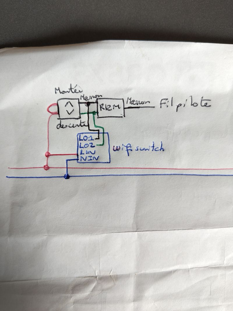

Voilà mon projet: chez moi, tous les volets roulants sont électriques et sont répartis en 2 zones (salon et chambres). Ils sont tous équipés de modules Yokis permettant la centralisation.
Voici le schéma de principe pour ceux qui ne connaissent pas:
J'ai des commandes avec bouton poussoir simple à côté de chaque volet (1 appui ça monte, 1 appui ça stoppe, 1 appui ça descend).
Pour la centralisation j'ai donc 2 boutons poussoirs (1 pour le salon, 1 pour les chambres).
Ce que je voudrais: c'est gardé ce fonctionnement actuel. C'est pratique le soir ou le matin: j'appuie sur les boutons de montée ou de descente pour que tout se ferme ou s'ouvre en même temps.
Mais je voudrais aussi avoir un système connecté pour faire cette même action, mais quand je ne suis pas chez moi!
J'ai regardé à droite à gauche, demandé à des électriciens, et à priori j'ai 2 solutions:
1- soit je change tous les modules MVR500E par des modules radios + j'achète une centrale pour connecter tous ces modules, pour ensuite relier la centrale à ma box pour piloter tout ce petit monde.
2- soit je vire tous les modules yokis, et à la place je mets des interrupteurs de VR connecté (avec connexion directe en wifi et pilotable par application, Alexia, etc...)
Inconvénients des 2 solutions:
1- ça va revenir très cher! J'aurai 8 modules Yokis + la centrale. C'est un coût à plusieurs centaines d'euros, sans parler du boulot qu'il y aura à faire...
2- pas très compliqué, pas cher (env. 80€ pour 4 inter), mais adieu la commande centrale manuelle, et petit inconvénient, j'aurai plus des boutons assortis au reste de la maison (bon l'esthétique ça se discute...)
Auriez vous donc une solution pas cher, simple et efficace?

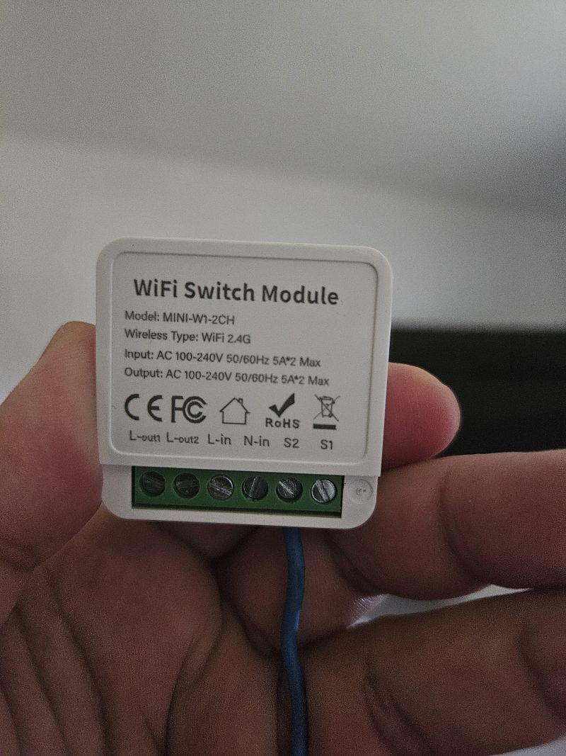

Bonjour, du coup je me réponds à moi même:
J'ai reçu un module ce WE, et j'ai testé, et...ça marche!!!
Comme prévu, les 2 sorties du module (S1 et S2) sont pilotables individuellement.

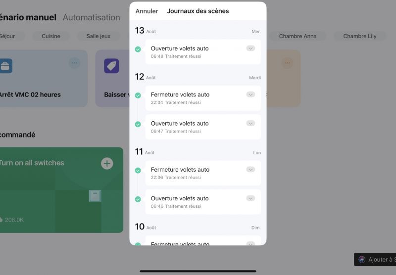

Le module est reconnu comme un interrupteur WiFi par SmartLife.
On voit donc 2 interrupteurs pour 1 module.
J'ai nommé le module "SALON".
Puis j'ai nommé les inters "descente" et "montée".
Il suffit ensuite de créer 2 scènes:
- pour la montée, en choisissant "montée" sur ON, retarder d'1 seconde, puis choisir "montée" sur OFF
- pareil pour la descente en choisissant l'autre inter.
En S1 et S2, on a directement la phase qui arrive quand on joue les scènes, c'est nickel.
J'ai donc juste à relier les sorties S1 et S2 au module R12M Yokis, en parallèle des boutons poussoirs existants, et c'est tout!
Je vais donc acheter un deuxième module pour la partie chambre, et le tour sera joué!
Si ça peut aider quelqu'un d'autre.

Alors je pense que vous n'avez pas tout à fait compris: je n'ai pas du tout changé mes interrupteurs.
J'ai juste ajouté un module qui permet de faire une impulsion, comme si j'appuyais sur un bouton.
Ce ne sont pas des doubles interrupteurs wifi!
J'ai un module double relais, car pour ma centralisation, j'ai un double poussoir (1 pour la montée, 1 pour la descente). et accessoirement j'ai 2 modules, car j'ai 2 zones.

J'ai fait venir la phase et le neutre de l'alimentation en N et P. Ensuite S1 et S2 en parallèle avec les boutons montée et descente de l'interrupteur. Je n'utilise pas B1 et B2 ?

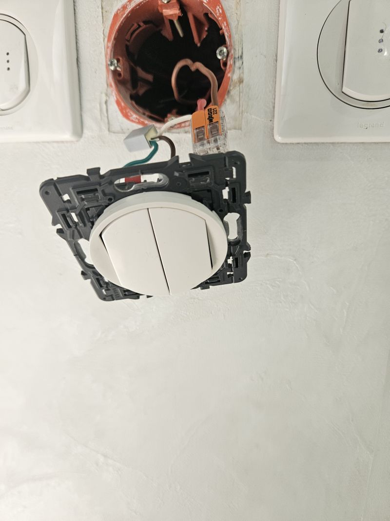

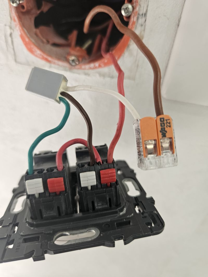

Auriez vous une photo de votre installation ? Merci.

J’ai utilisé le commutateur 2 sorties de chez AliExpress. L1 et L2 sont reliés aux 2 fils marron et rouge du R12M qui commandent la montée et la descente centralisée. S1 et S2 sont reliés au bouton poussoir.

J'ai donc relié pour le module S1 et S2 sur le R12M et B1, B2 sur l'interrupteur.

Env. 100 message Loire Atlantique
Bonjour.
Moi j'ai un gros doute sur votre module, du fait que ce soit pas le même que le mien.
Pourriez-vous mettre des photos? Des modules, de vos branchements,...
J'ai l'impression que S1 et S2 sur votre module (qui a cramé) ne soient pas les mêmes sorties S1 et S2 que le module Doowifi!?
Avez-vous le plan de câblage de votre module (qui a cramé).
Bon après il a cramé, donc on peut le laisser de côté en fait ;)
Reprenez la connexion que je vous ai indiqué, avec le bon module et faites le test.
Sur vos photos, je ne vois pas de neutre: où l'avez-vous récupéré?
Env. 30 message Moselle
C est le même module qu en haut de la Discussion c est bertrand29900 qui a publier il a mis le shema électrique du module aussi mais lui il disait que sur l1 et l2 il a mis r12m vert et marron et sur s1 et s2 il a mis le poussoir monter et descendre
Dept : Moselle
Le neutre est replier dans la boîte fil noir j ai un doute que ca soit pas du meme circuit j ai quand même verifier si c était pas une phase

Env. 200 message Gironde
Vous n'avez pas besoin des S1 et S2 du boitier wifi, je pense.
Le module wifi est là pour "court-circuiter" l'interrupteur pulsion montée/descente et simuler des impulsions.
Perso, j'aurais câblé ça comme ça si j'ai bien compris le sujet :
LO, c'est L-Out
Env. 10 message Finistere
syildiz922 a écrit:Le neutre est replier dans la boîte fil noir j ai un doute que ca soit pas du meme circuit j ai quand même verifier si c était pas une phase
Je confirme que ton module est le même que celui que j’ai installé qui fonctionne toujours  parfaitement avec les conseils et le scénario de Loudwig. Ce n’est pas chez moi donc pas de photos, il te faut suivre exactement ses recommandations avec mon câblage.
La photo correspond au journal d’activité de Smartlife.
C'est exactementça!
Sauf que désormais, le module qu'il lui reste est comme le mien. Donc les sorties du module ne sont pas LO1 et LO2 mais S1 et S2 ;)
syildiz922 a écrit:Il répond pas j ai recommandée le même module que vous
Peut être, mais il l'a dit lui même en fait depuis le début si vous suivez un peu: il a mis les fils du module R12M sur les broches L1 et L2 de SON module wifi !
L1/L2 de son module sont équivalentes aux sorties S1/S2 du module que j'ai pris moi.
C'est pour ça que vous avez cramé le truc je pense ;)
