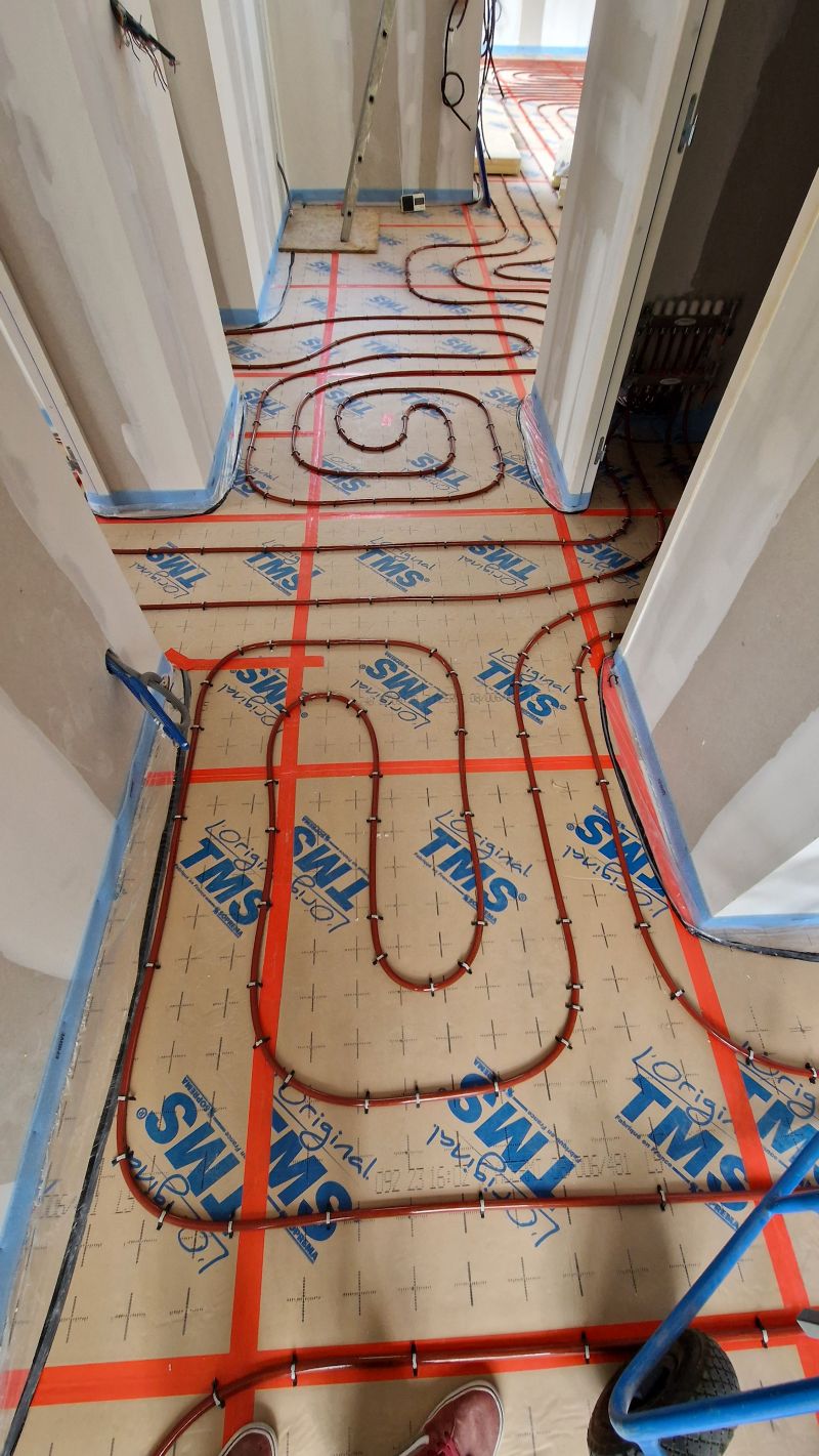

Je suis actuellement en train de poser mes lisses au sol sur ma construction neuve (maison 140m2).
Actuellement au sol j'ai juste la dalle béton. Ensuite il y aura isolation + plancher chauffant hydro + chape + revêtement.
J'ai procédé en empilant les éléments de la façon suivante sur la dalle béton :
- bande résiliante
- film polyéthylène
- lisses (fixées avec cheville à frapper)
Je fonctionne comme ça pour l'ensemble de la maison, à savoir : murs périphériques et cloisons.
Est ce la bonne méthode ?
Je me demande si je ne me complique pas la vie car en relisant certains docs je me suis rendu compte que la pose du film polyéthylène n'était peut être nécessaire que dans les pièces humides.
Qu'en pensez-vous ?
Merci pour votre temps.
Votre façon de faire et conseillé ci vous pose un pare vapeur, le pare vapeur doit être posé comme cela, mais derrière le placo, dans votre situation, je dirais que cela doit être fait uniquement au niveau des receveurs de douche, et encore à condition que la pose de l'étanchéité de la douche soit bien poser aussi. Pour le reste de la maison, cela a moins d'importance, et il faudra que le polyéthylène remonte un peu derrière les plinthes.
En conclusion, la pose de ce polyéthylène est bonne uniquement si tout les reste des cloisons, faïence, et plinthes et bien fait, dans le cas contraire cela peut être très néfaste.

Si vous êtes seul à travailler sur le chantier, cela doit aller. j'ai déjà vu les carreleurs couper le polyéthylène au ras du carrelage, et dans ce cas l'humidité passe entre le polyéthylène et le placo, cela provoque un pourrissement du placo au lieu de le protéger

Ce n'est pas tout à fait la même chose.
Les fonctions ne sont pas les mêmes. En toute logique, il te faudrait les 2.
Mais pour être tout à fait honnête, j'avais mis le film polyéthylène partout et justement, quand j'ai mis la bande périphérique avant coulage de la chape, j'ai trouvé que ce n'était pas suffisamment bien fait par endroit.
Et comme le précisait plaquisteheureux, je pense qu'il faut que ce soit nickel, ou ça peut poser plus de problème qu'autre chose.
Au final, j'ai perdu pas mal de temps pour rien.
Je te garantis que tu iras beaucoup plus vite si tu ne te prends pas la tête avec ça.
Perso, une fois la chape coulée, j'ai coupé la bande périphérique de désolidarisation à ras de la chape et j'ai ensuite mis un joint silicone rebouchant (1er prix) partout le long des cloisons.
C'est un plaquiste qui m'avait donné cette astuce pour gagner en performance d'étanchéité à l'air et ça évitera aussi qu'en cas de problème d'eau, elle ne puisse s'infiltrer entre la chape et le placo.
Je précise que j'ai fait ce joint silicone notamment parce que je n'ai pas mis de membrane pare-vapeur sur les murs (uniquement sur les rampants), car très cher et nécessite d'être fait parfaitement sinon aucun intérêt.
Ce n'est que mon expérience perso.

Bonjour, je me permets de relancer ce post car j'en suis à cette étape. Si vous n'avez pas mis le film polyéthylène en pied de cloison, comment vous protégez le placo en bas lors du coulage de la chape qui est humide ?
Env. 200 message Loire Atlantique
Avec de la bande peripherique.
Elle s'agrafe contre le placo et se colle sur l'isolant au sol.
Une image sera plus parlante.
