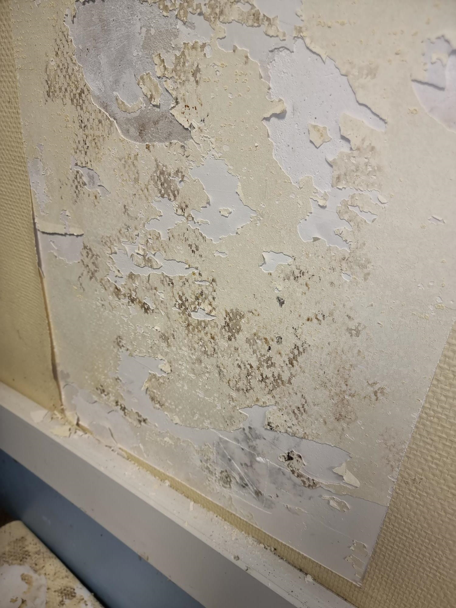

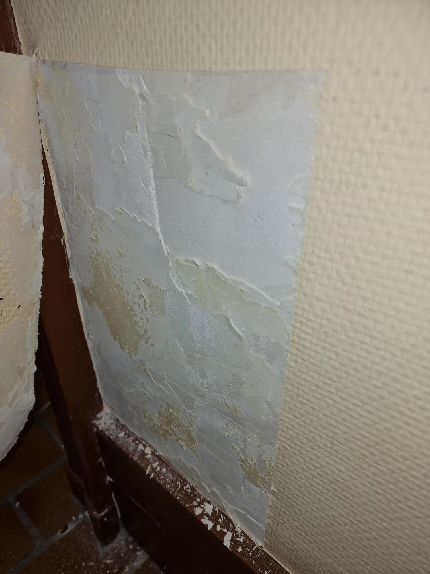

Env. 30 message Isere
alors je suis allé sur site et j'ai enleve la toile de verre qui part facilement
premiere photo côté sud, platre nickel
2eme photo cote EST sous abri, seul endroit de la maison où il y a quelques traces, et c'est tout sec maintenant
Merci pour vos conseils
