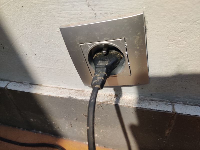

On voit une encoche en haut, pour mettre un tournevis ce qui devrait vous permettre de déclipser la plaque de finition.
Vous aurez ensuite accès au fixations.

Bonjour, j'ai effectivement essayé avec l'encoche, mais je n'ai rien senti, pas de résistance. Je vais prendre un tournevis plus grand. Par contre j'ai l'impression que la partie carrée centrale ou on branche un appareil s'ouvre ? Ou c'est une impression. Merci beaucoup
