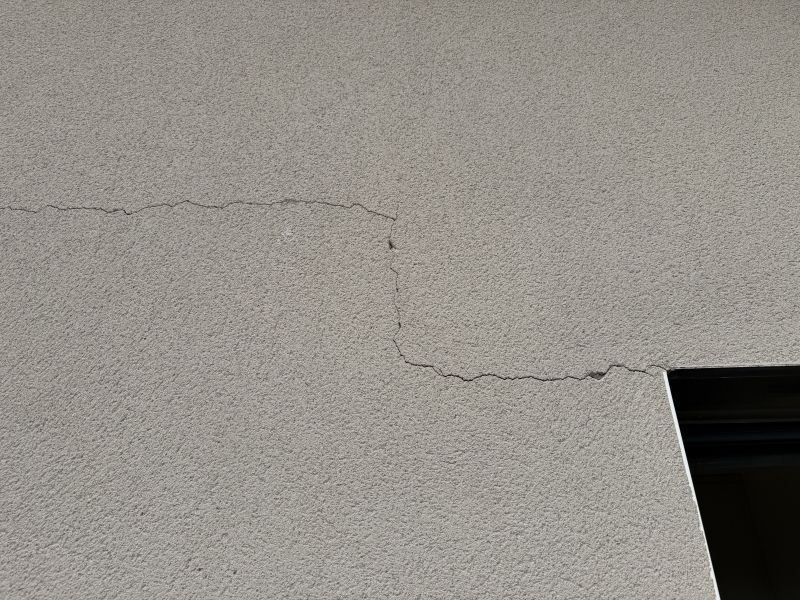

Je suis tout nouveau sur le forum, je m'appelle Mathieu, j'ai fait construire dans le 34. J'habite dans la maison depuis 10 mois aujourd'hui.

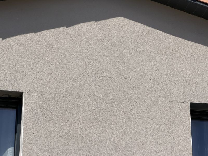

Je me permets de faire ce premier post concernant une fissure apparue sur ma façade extérieure assez importante à l'étage entre 2 fenêtres.
Pour vous donner le contexte, je suis passé par un constructeur avec un contrat CCMI. Je suis encore dans la première année ou je peux utiliser la garantie de parfait achèvement, mais avant ça je souhaiterai avoir vos avis concernant ma demande avant d'écrire au constructeur.
Voici les photos qui parleront mieux d'elles mêmes :

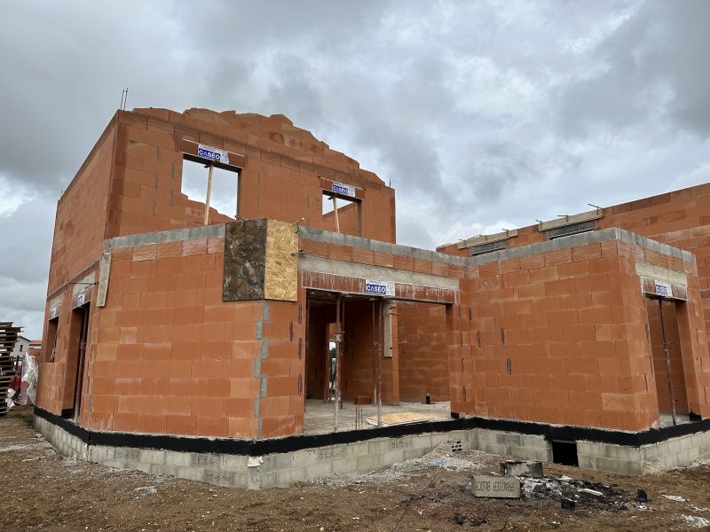

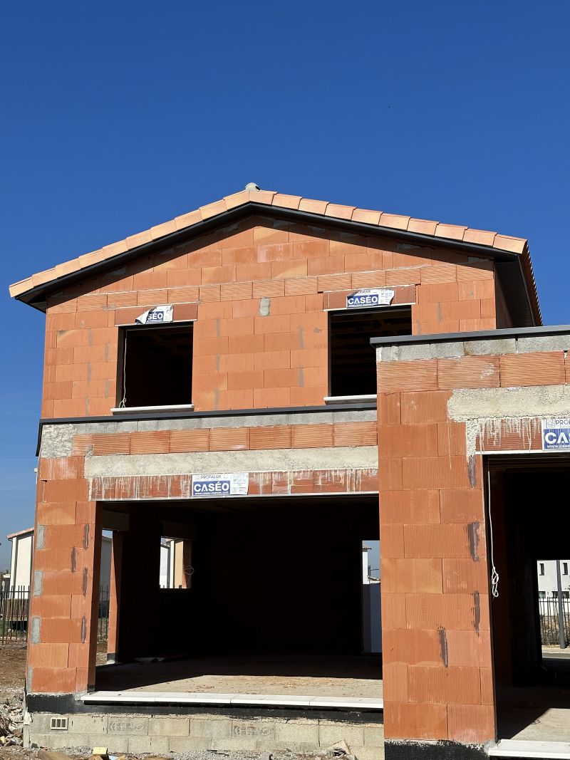

Avant la charpente
Après la charpente, avec un raccord béton qui est apparu au milieu des 2 fenêtres (charpente?):
Mes questions sont les suivantes :
- Peut on demander d'appliquer la garantie parfait achèvement dans ce cas là?
- Y-a-t'il une malfaçon qui justifie cette fissure?
- Quel sont vos conseils?
Je vous remercie par avance pour votre aide !
Bonne soirée à tous

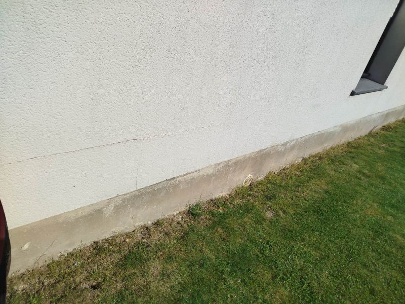

Je me permets de partager à nouveau une photo de la fissure. Pensez-vous qu’il soit toujours impossible d’envisager une intervention ?
La garantie décennale pourrait-elle prendre en charge ce problème ?

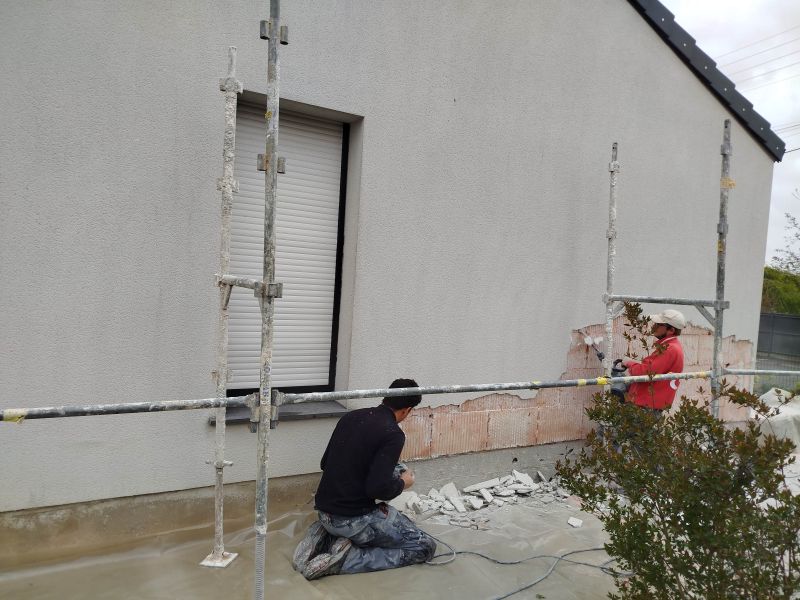

Bonjour, pour nous la décennale a pris en charge la réfection de l'enduit (en cours) mais l'enduit se décollait par plaques

Re, ça 'sonne' creux ? si oui l'enduit est décollé.
Chez nous les fissures sont apparues les deux premières années, nous nous sommes aperçus du décollement dans les deux ans suivants et nous avons bataillé avec l'assurance et les experts deux ans aussi.
Après, le décapage est impressionnant et les murs de porotherms ressemblent à du gruyère car tout l'enduit est retiré et là où il tient cela fait des trous.
Aujourd'hui même application d'un enduit de rebouchage en deux couches avec trame, avant application demain de l'enduit de finition si le temps le permet.

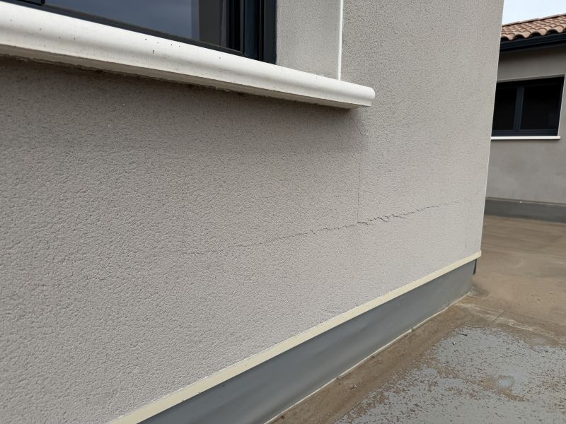

fyves j'ai tapé sur mon enduit et cela ne sonne pas creux chez moi. Donc je ne pense pas que cela soit un décollement de l'enduit.
kaline Oui il y a bien eu une étude de sol G1 et G2 par le constructeur.
Dept : Herault
Env. 20 message Vendee
math3466 a écrit:Bonjour à tous,
Que disait l'étude de sols?
vous etes en zone argileuse?
vos dernières photos pourraient laisser penser a un tassement différentiel des fondations ( pas certain non plus)

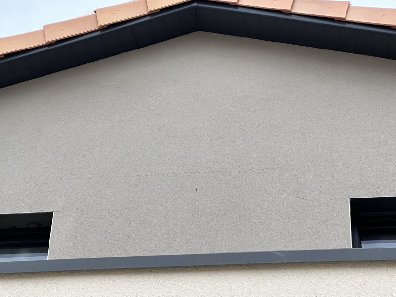

En fait il y a deux problèmes majeurs. Le premier, compte tenu du matériau de construction qui ressemble à de la brique "monomur", il ne devrait pas y avoir de béton apparent sur aucune façade.
Le deuxième, compte tenu de l'étude de sol, la principe de construction type paracismique aurait dû être mis en oeuvre, il me semble que c'est une obligation depuis le 1er janvier 2024.

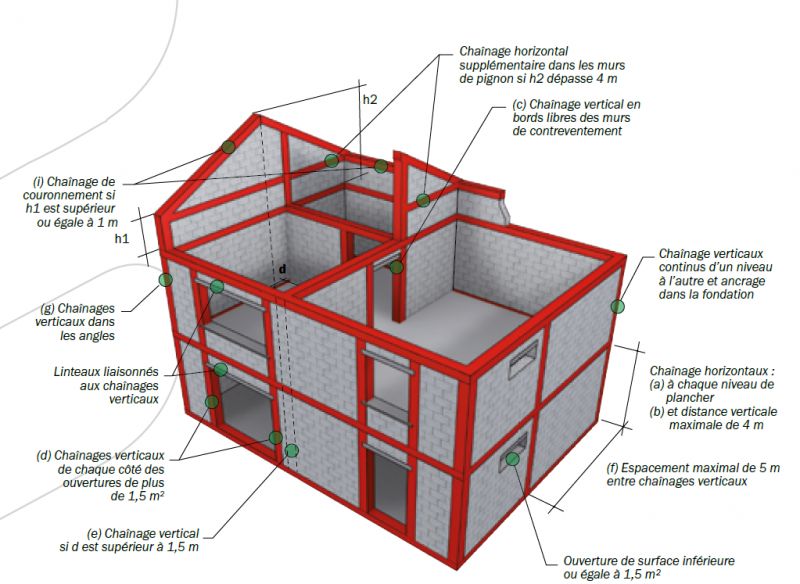

Enfin, il est facile de vérifier le bon emplacement des ferrailles de béton à l'aide d'un détecteur. Voir le principe simplifié sur la photo jointe ci dessous .
Messages : Env. 90
Dept : Hautes Pyrenees
Membre utile Env. 600 message Carcassonne (11)

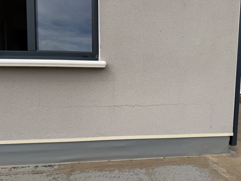

Moi au pifometre je dirais que le problème vient des chaînages verticaux. Il n'y en a pas qui remontent dans les pignons et tout le long des encadrements de fenêtres/portes jusqu'aux chaînages horizontaux on dirait.
Avec un rapide tassement différentiel du sol du à la sécheresse et bîm.
Le plan de lucky65 est bon et montre bien la continuité des chaînages qui encadre les tableaux de fenêtres.

Je ne veux pas "touner le couteau dans la plaie" mais pour résumer ce que je disais précédament, les fissures indiquent clairement qu'il n'y a pas d'armature là ou il devrait y en avoir... Et pour préciser, pour la "monomur", il existe tout les types de profilés pour recevoir l'armature, angles, linteaux et poteaux en brique de manière à éviter le béton qui crée des pont thermiques, c'est la principe du "monomur" que d'isoler pour rentrer dans les normes en cour.
