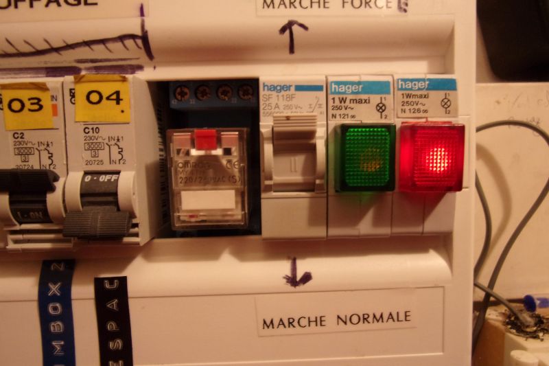

Je vous remercie de votre réponse, et je vais installer un contacteur de puissance avec les contacts auxiliaires qu'il faut ! J'ai été tech de maintenance, ce n'est pas ce genre d'automatisme qui me fait peur...

Le fonctionnement:
C1C2 fermé le courant passe,la bobine ouvre le circuit: le circuit de commande chaudière est ouvert la chaudière est coupée la pac marche
C1C2 ouvert,le courant ne passe pas la bobine ferme le circuit de commande chaudière la pac stoppe et la chaudière prend la relève.
ce contacteur inverseur s'ouvre quand sa bobine est alimentée en 220v par le contact C1 C2 et qui se ferme quand C1C2 s'ouvre (coupure alim bobine donc fermeture du circuit)

C'est pas tout à fait ça !  Le contact linky se ferme en "ROUGE HP" la bobine du contacteur sera excitée durant cette période 6h00_22h00. Il faut donc un NF (qui va s'ouvrir) pour arrêter la PAC  et un NO (qui va se fermer) pour mettre en marche la chaudière.
A noter que les contacts auxiliaires des contacteurs télémécanique schneider, ne sont pas fait pour laisser passer 32A, mais tout au plus 10A .

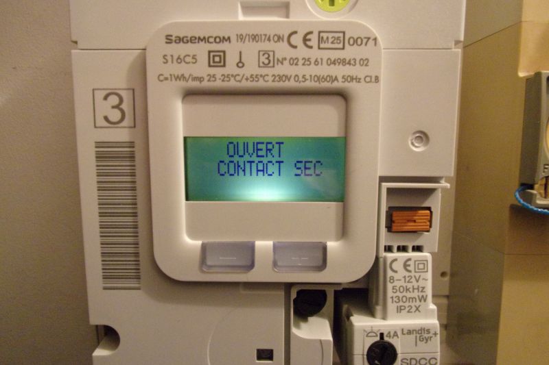

Demain Lundi 05/01/2026 jour Rouge annoncé: le verdict:
-Compteur toujours bloqué en Bleu?
-Contact C1C2 fermé ou ouvert?

Pour voir si le contact C1C2 du Lincky est ouvert ou fermé: il suffit de faire défiler en appuyant plusieurs fois sur + jusqu'à l'affichage "contact C1C2 ouvert ou contact C1C2 fermé" aujourd'hui en bleu il doit y avoir marqué: "contact ouvert"

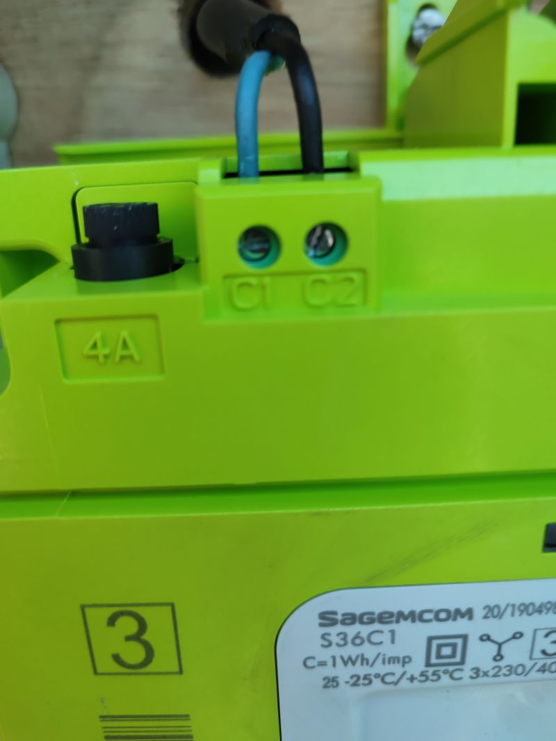

Voilà C1C2

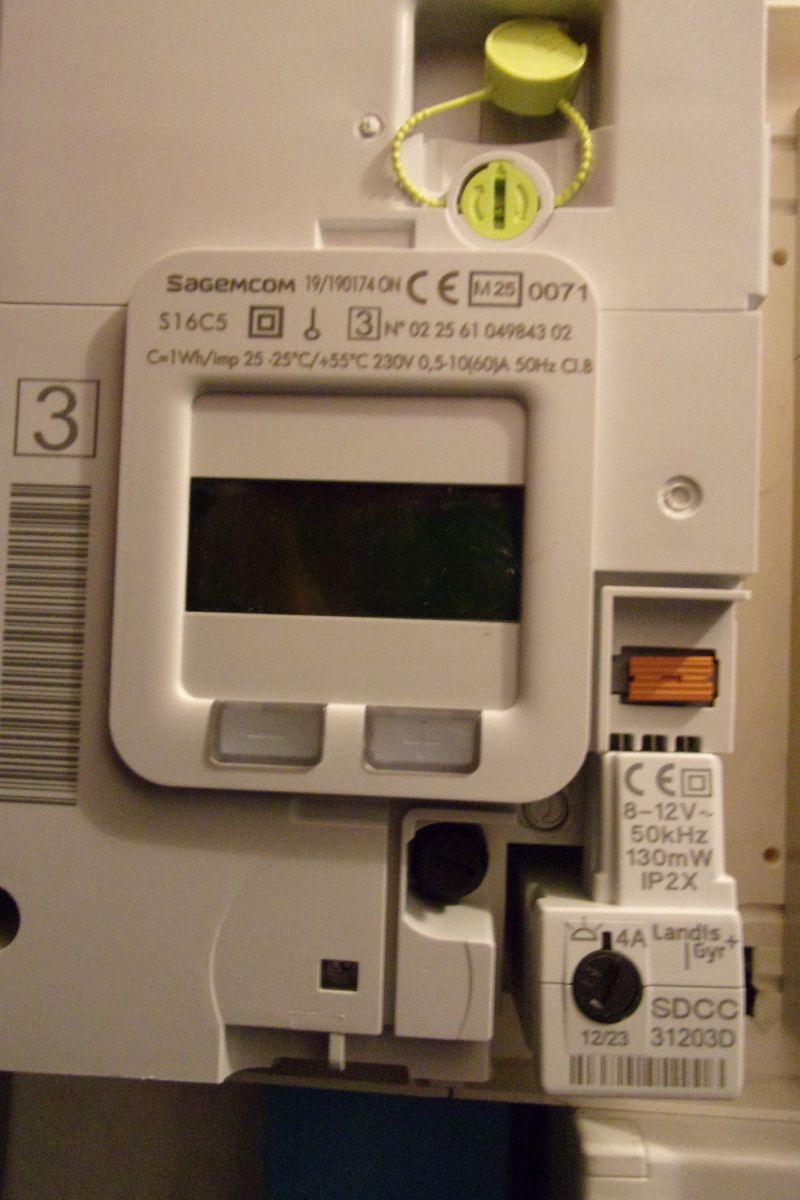

Bonjour et encore merci. J'essaye de joindre photos du mien
Dept : Pyrenees Orientales
Ancienneté : + de 10 mois
Env. 30 message Pyrenees Orientales
Une autre
La derniere

Aujourd'hui jour rouge ! ès ce que la PAC s'est arrêtée (contact sec fermé) et le chauffage annexe a pris le relais ?
On ni
De : Ales (30)
Non pas tu tout, je l'ai arrêté à 5h55.
Ce matin j'ai rappelé Enedis pour la énième foi, je suis tombé sur quelqu'un qui a compris le problème et miracle cet après midi ils m'ont rappelé, 2 techniciens viennent Jeudi entre 10n et midi, il y aurait un mauvais branchement sur le Linky.
Je vous en informerais, cela profitera surement à d'autres personnes qui ont le même soucis et qui ont bricolé de vrais usine à gaz.
Membre super utile Env. 2000 message Ales (30)
Le gascon32 a écrit:Non pas tu tout, je l'ai arrêté à 5h55.

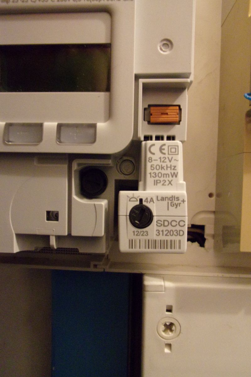

Donc le rajout du petit boitier sur le compteur (fait par Enedis) sensé résoudre le problème de fermeture de C1C2 en HP rouge n'a rien résolu
Pourtant voilà la version ENEDIS:
"Enedis déploie depuis peu des modules enfichables de la marque Landis-Gyr qui recréent physiquement les contacts C3-C4 Ce module se place dans l’espace accessible au client (en haut et à droite pour les compteurs triphasés et en bas pour les compteurs monophasés).
Il est alimenté par le Linky, vous avez juste à brancher vos deux fils pour alimenter les relais d’effacement pour les jours rouges. Pas de programmation à faire.
Ces modules s’appellent « SDCC.
Attendons Jeudi, mais je ne vois pas de mauvais branchement possible , la seule intervention c'est l'ajout du module qui est broché à son emplacement.En ce qui me concerne:

Effectivement je ne comprends pas non plus, les 2 fils ont bien été branchés (Peut etre) à l'envers) Je vous dis ce qu'il en est Jeudi.
Ils seront 2, celui qui est déjà venu et son chef.
Non pour le branchement il n'y a pas de sens
De : Ales (30)
Le gascon32 a écrit:Effectivement je ne comprends pas non plus, les 2 fils ont bien été branchés (Peut etre) à l'envers) Je vous dis ce qu'il en est Jeudi.
Bonjour. Désolé de ne pas vous avoir répondu avant, mais débordé, comme beaucoup de retraités.
Un seul jeune employé est venu, qui m'a fait bonne impression, tout était correctement branché, il a changé le petit module ou sont branchés les fils bleu et noir qui viennent de la PAC, il pensait qu'il pouvait etre HS.
Surprise le soir à 22h je suis allé voir le tableau EDF et pour Linky nous étions en rouge, lâ PAC était arrêtée, alors que nous étions en blanc et venions de passer en heures creuses, j'ai dû basculer un interrupteur placé sur le tableau électrique pour mettre la PAC en marche forcée. C'est une petite installation que j'avais mis en place voila 20 ans environs, cela permet lorsque l'on est en rouge la journée de mettre la PAC en fonctionnement.
A 22h00 maintenant Linky affiche "fermé contact sec" et dès 6h00"Ouvert contact sec" Il confond les heures creuses avec les jours rouges.
Je vais essayer d'envoyer les photos
