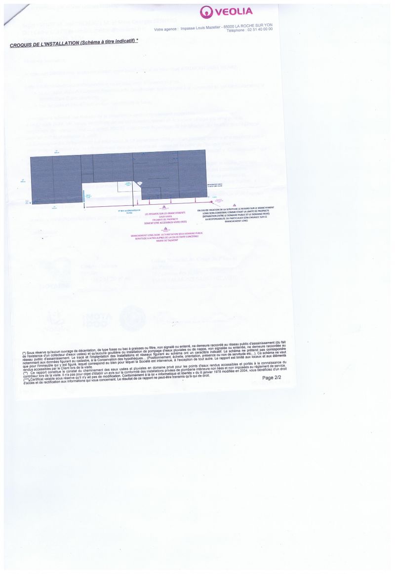

[left]Bonjour à tous
pour ceux qui  connaissent les arcanes de la législation du tout à l'egout
je vais acheter une maison ancienne de 1949 reliée au tout a l'egout  et qui possédait  également une fosse sceptique .
pour la vente la fosse sceptique a été bouchée et mise hors service ( elle était située dans des dépendances)
donc plus de probleme de ce coté .
cependant le reste de la maison est relié au tout à l'égout en direct par 4 canalisations .
les eaux pluviales  ont été separées  des réseaux eaux usées donc plus de probleme et pourtant il en reste un de taille
exigence de mise aux normes du tout a l'égout
car reliée par  4 canalisations en direct sans tabouret  et ceci depuis de nombreuses années  mais personne n'en connait la date
pour mettre aux normes actuelles il faut défoncer l'ensemble du carrelage de la cuisine du salon une chambre
le wc  le couloir;;;;;;;etc devis artisan 3500 euros
bien sur refaire les sols ( soit 50m2) je n'ai encore aucun devis mais 50m2 ça doit voisiner les 5000 euros
a cela faire des travaux  exterieurs ( devis SUEZ 3800 euros
total:12300 euros
je me pose la question de:
Règlement du service public
d’assainissement collectif des eaux usées: concerne t'il la séparation des eaux usées et des eaux de pluie  à l'exception des cotés techniques dans ce cas ce serait conforme  puisque  ça satisfait  au code de la santé publique
2 quand le tout à l'égout a été construit je pense que les normes n'etaient pas celles d'aujourd'hui
peut on obliger a mettre aux normes actuelles alors qu'il n'y a aucune pollution ?
les normes sont elles rétroctives
ci joint petit plan etabli
par veolia
courrier fourni par le notaire
je precise qu'une demande de servitude a été refusée par la mairie

C'est ici : https://www.forumconstruire.com/construire/devis-0-61-devis_vrd-fosse-septique.php
On ne voit presque rien.
Où est la limite de propriété ?

Je ne sais pas.

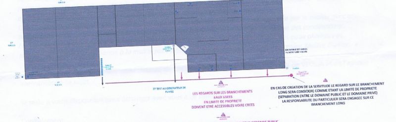

Env. 20 message Vendee
La limite de proprieté est au ras de la maison
Le tout a l'egout ( ligne rouge) est sur le domaine public

Ah ok.
Effectivement, la logique de chantier est de raccorder les différentes sorties entre elles à l'extérieur, puis de se déverser dans un tabouret, puis au réseau.
Quel dommage que cette solution ne soit pas acceptée, il faut négocier pour obtenir ça.
Il faudrait peut-être essayer une conciliation, si ça entre dans le champs de compétence du conciliateur.
La question est plus du droit que de la construction, peut-être que sur un forum de droit il y aurait plus de réponses pertinentes...

le vrai probleme est le suivant:
le tout a l'egout passe a ras de la façade de la maison( maison de ville) sur laquelle, il y a 4 piquages
le gestionnaire SUEZ veut supprimer cette buse  et en refaire une autre ( de la meme longueur) et ce à mes frais( si evidemment  j'achete) je la trouve un peut raide
les piquages sur le tout a l'egout datent de la creation de ce dernier ( plus de 25 ans)
il y a 25 ans les normes n'etaient pas les memes sur les techniques
2 ce systeme ne crée aucune pollution
3 c'est seulement en 2012 qu'il y a eu un reglement concernant les tout a l egout
4 faut defoncer tous les carrelages.................! et refaire circuits eaux usées
est ce qu'un reglement est retroactif?
