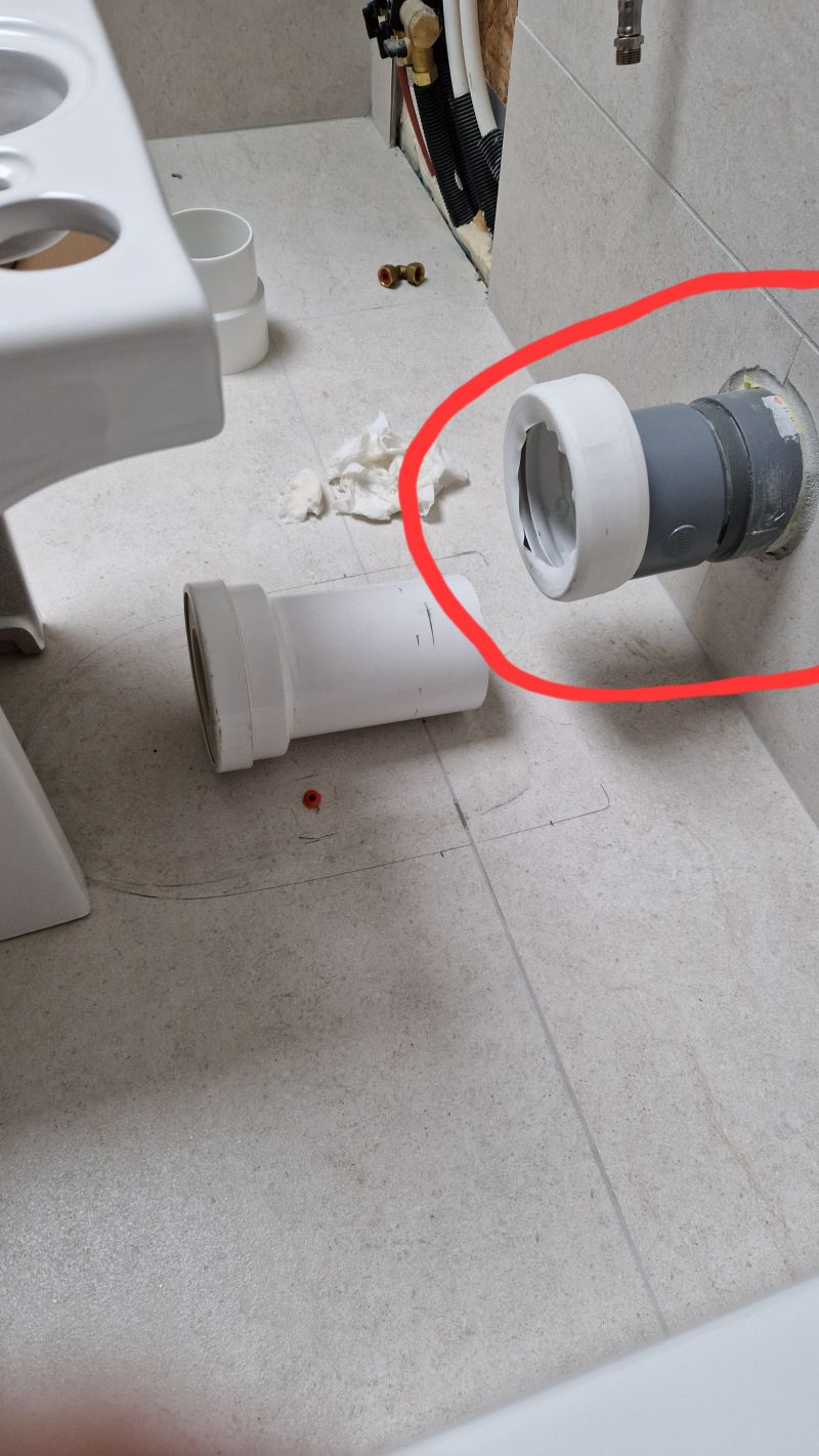

Le raccordement existant etait le suivant (entouré en rouge sur la photo)

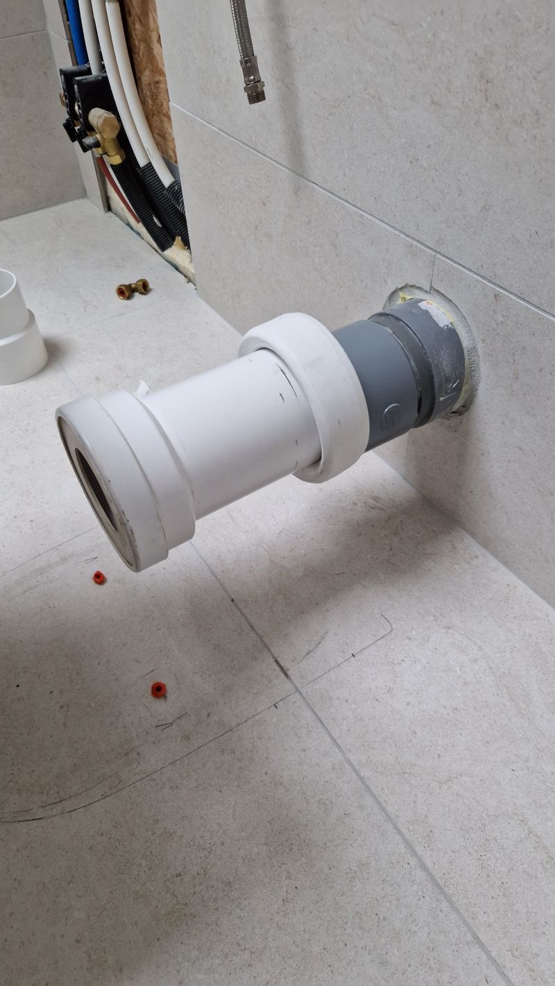

Le joint à lèvre blanc au bout du pvc gris est un adaptateur pour permettre que l'évacuation soit légèrement plus haute car la sortie dans le mur etait trop basse d'un 1cm.
Pour mon nouveau wc, je dois rallonger car la sortie du WC est plus loin.
J'ai acheté le raccord à lèvre qui se trouve par terre sur la photo.
Et qui donnera quelque chose comme ça
Je précise que j'ai essayé d'enlever le joint à lèvre existant pour n'avoir que ma rallonge que j'aurais alors collé mais j'ai ce problème de hauteur entre l'arrivée dans le mur et le wc. Et j'aimerai éviter de coller un nouveau raccord pour rattraper ce défaut.
Donc ma question est de savoir si  le fait d'avoir 2 joints à lèvre successifs est un problème ou est ce que ce montage est OK ?

Bonjour, non, cela ne peut pas créer de problème .
Il existe des coudes à angle faible (15, 20, etc)
Aussi bien un coude de 15 serait adapté à ton besoin !
Sinon il y a toujours la solution du décapeur thermique pour tordre légèrement ton tuyau. Mais il faut maîtriser...
Mais la cascade de joint convient également.

Je vais rester sur la cascade de joint.
Si problème par la suite je partirais sur une solution collée.
Merci pour vos retours !
