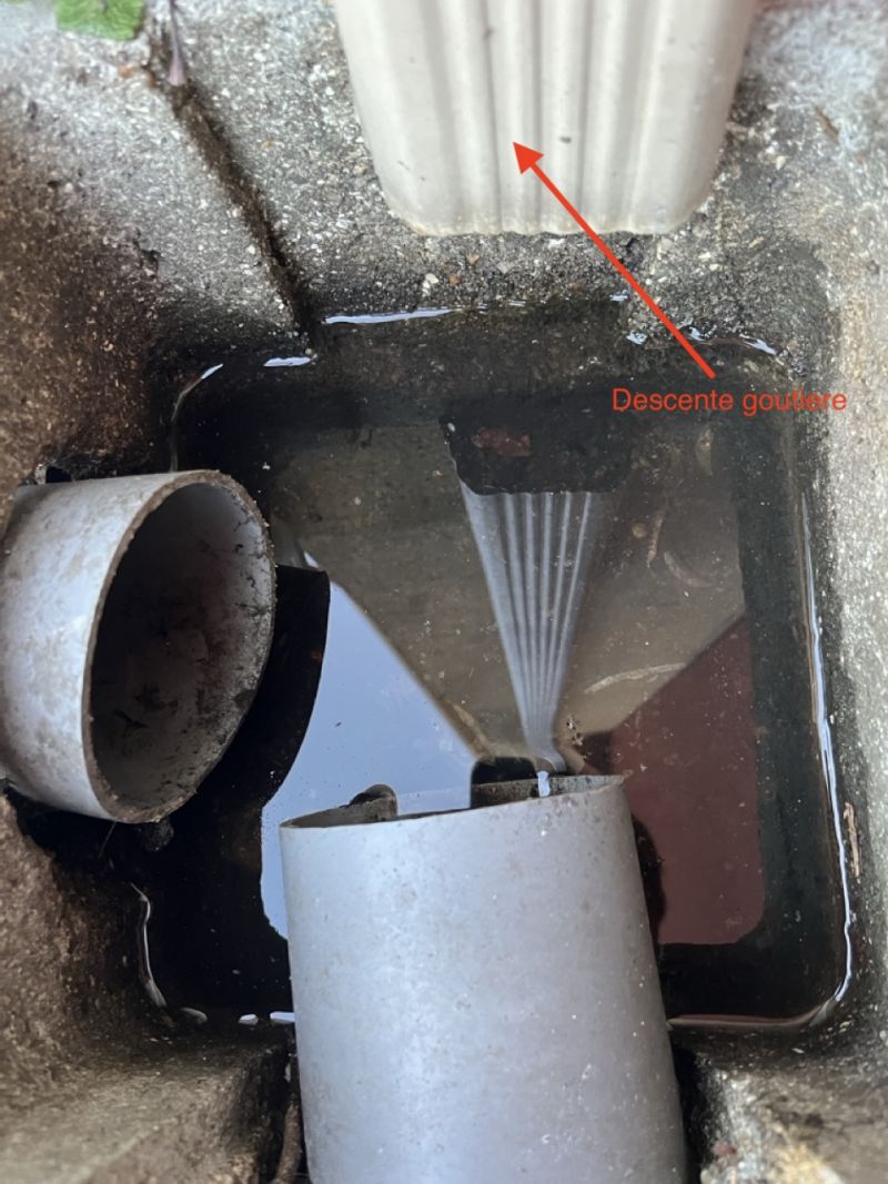

J'ai acheté une maison il y a quelques mois et le diagnostic d'assainissement collectif était totalement OK.

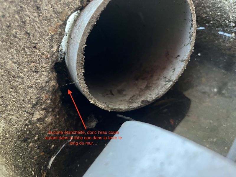

Cependant, je viens de me rendre compte en regardant dans les regards recevant l'eau des gouttières qu'il n'y avait pas du tout d'étanchéité entre les tubes en PVC (repartant vers l'assainissement collectif j'imagine) et le regard (je peux passer un doigt sans problème tout autour du tube)...
J'ai notamment le crépis du bas d'un mur accolé à l'un des regards qui semble être taché d'humidité, cela pourrait probablement en être la cause ?
N'est-ce pas un point qu'aurait dû vérifier le diagnostiqueur ? Le cas échéant, vers qui dois-je me retourner ? Le vendeur ? Le diagnostiqueur ? L'agence immobilière ?

Désolé, Je me suis mal exprimé connaissant mal ces différents termes aujourd'hui... Les eaux pluviales se déversent bien dans le réseau dédié aux eaux pluviales (c'est en tout cas bien ce qui est confirmé par le diagnostique).
Cependant, il me semblait logique qu'il faille jointer ces tubes en PVC allant vers ces réseaux à l'intérieur du regard sans quoi, lorsque le regard se remplie, l'eau se déverse autant dans le tuyau que au pieds des murs/fondations de ma maison comme aujourd'hui... et amenant donc de l'humidité sur ceux-ci...
Et si vous etanchez, vous aller creer un souci d evacuation avec un tampon d air
On laisse de espace pour que l air poussé de la gouttiere puisse sortir
Un diagnostiquer ne verifie pas ce point mais la conformite des raccordements et de l eventuelle installation d assainissement
Aucun recours a avoir contre qui que ce soit, c est une installation normale

Manu-d.en-haut oui voici, mon interrogation sera probablement plus simple à comprendre.
Ok, vu.
Tu peux boucher ça, je pense qu'avec du "ciment prompt" ce sera bien.

Mais ce n'est pas quelque chose qui aurait dû être relevé dans le diagnostic correspondant ?
Car il est bien écrit
Citation: Les eaux pluviales sont rejetées par des descentes de gouttières aux angles de la maison dans un réseau dédié d'eaux pluviales.
Hors, actuellement ce réseau dédié se trouve plus le long du mur/sur les fondations de la maison que dans un réseau dédié en PVC...
J'imagine que c'est comme cela depuis de nombreuses années (et la maison à plus de 20 ans), n'y a t'il pas de risque que cela ai fait bouger les fondations ? J'aurais probablement fait des vérifications avant l'achat si le diagnostique avait mentionné ce point...
D'ailleurs, je me suis rendu compte que le diagnostique électrique était lui aussi incorrect, je me suis rendu compte :
- que deux prises n'étaient pas reliées à la terre,
- qu'à plusieurs endroits (sur des repiquages sur des prises), la section du cable ne correspondait pas au disjoncteur ! Que ce serait-il passé si ma maison avait pris feu à cause de cela ?!
Et cela m'engendre à chaque fois des coûts qui n'étaient initialement pas prévu...
Si c'est un peu d'eau qui fait bouger les fondations, c'est qu'il y a un autre problème ! Normalement les fondations doivent être à une profondeur hors-gel, si vous avez des argiles gonflantes les fondations doivent être faites de sortes à ce que ça ne bouge pas en cas de gonflement et surtout retrait, et si l'eau fait bouger les couches autour c'est qu'il y a un autre problème.
La pluie tombe quand même hors de votre regard et sur le terrain autour, donc il y aura forcément un peu d'eau qui viendra toujours autour de la fondation.
Vous pouvez remuer ciel et terre pour dire que ça ne va pas, que c'est la faute des diagnostiqueurs / du vendeur / des constructeurs ...
Ou bien acheter un paquet de ciment prompt à 6,5€ et passer entre 30 minutes et 1h (nettoyage des outils compris) pour faire un petit joint autour de ces tuyaux.
