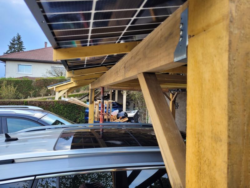

J'ai fait réaliser un carport solaire en bois il y a maintenant 3 mois par un professionnel, j'ai trouvé ce dernier par une affiche posée sur l'extérieur d'une maison en rénovation (pub).
La personne était auto-entrepreneur et semblait avoir de l'expérience (photos des réalisations sur son téléphone).
Je lui ai donné mes contraintes : carport solaire, pas de poteau intermédiaire pour ne pas empêcher d'ouvrir les portes des voitures (enfants) et posé sur la dalle déja existante.
L'installation se fait puis je m'occupe moi-même des panneaux solaires.
Semaine dernière, en regardant la poutre de devant, je me rends compte qu'elle a une certaine flexion au centre. Difficile de dire à vu d'oeil et à mesurer (dalle pas forcement plane). Je prends un peu peur, je pose un étai et me décide à demander des comptes à l'artisan. Numéro plus attribué, je fini par arriver à le joindre par son email et échanger avec lui : il a clôturé son activité, s'est remis en salarié mais me rassure en me disant que c'est normal....qu'il faudra peut-être laisser un étai si fortes chutes de neige....
Pas serein, je cherche un peu côté calcul de dimensionnement mais je finis par m'y perdre car pas évident à calculer avec la complexité de la charpente pour un novice.
Je pense que je peux clairement m'assoir sur tout recours si il y a un problème, du coup je voudrais me rassurer ou savoir comment je peux rattraper le coup.
Mes questions sont les suivantes (fichier de détail en PJ avec photos) :
- Est-il correctement dimensionné? du coup la flexion serait normale?
- Si non, cela rentre-t-il dans ce qui est tolérable si on rogne un peu sur les marges de sécurité et si je pose un étai en hiver?
- Est-il possible de renforcer les deux poutres de 6m en les doublant sur la hauteur? si je pose un pied central, je ne pourrais malheureusement plus ouvrir les portes arrières des voitures...
Merci de votre retour.

Avec ce que vous nous donnez comme renseignements il est impossible de répondre. La dimension des poutres et solives se font en fonction non seulement des dimensions de cet abris mais aussi en fonction de la charge et du type de bois (il me semble qu'il y a du lamellé-collé).
Cette charge à 2 composantes, le poids statique de ce qui forme le toit et se trouve dessus (panneaux solaires, etc) y compris de présence éventuelle de neige (suivant où vous êtes et à quelle altitude) mais aussi dans votre cas, avec une structure ouverte, d'une grosse composante dynamique qui est le vent (car ceci est une structure OUVERTE donc c'est une voile ou un parapente).
J'imagine que vous êtes conscient de la légèreté avec laquelle vous avez choisi un 'artisan' pour un ouvrage potentiellement dangereux avec des poutres qui ont 6m de portée probablement sans assurance décennale appropriée (l'avez vous seulement demandée ?), etc. J'ai aussi été interloqué par la légèreté de sa réponse et conseil (un étai en cas de neige...n'importe quoi.. ). Si j'étais vous je lui demanderais par écrit les notes de calcul de la structure et je lui rappellerais par écrit, avec un recommandé, ses responsabilités en cas de sinistre.
Pour toute poutre il y a toujours une flèche mais le fait que vous puissiez la constater visuellement est déjà alarmant.
Vous pourriez mesurer cette flèche en tendant un fil entre les 2 extrémités de cette poutre et en mesurant en son centre l'écart.
Il existe des logiciels de calculs pour planchers (poutres/solives) mais la composante dynamique qu'est le vent dans une structure ouverte n'y est pas prise en compte.
Je ne saurais trop vous conseiller de faire maintenant les choses dans les règles de l'art et de vous adresser à un bureau d'études ayant des capacités dans le calcul de structures bois et pas en demandant une validation sur un forum qui ne peut assumer aucune responsabilité (vous persistez dans la légèreté).
Cet ouvrage est potentiellement dangereux (sans que je puisse l'affirmer) et votre responsabilité est (aussi) engagée. Imaginez une tempête avec des vents de plus de 100km/h orientés de façon à soulever votre structure ou à amplifier son poids... il faut maintenant faire valider 'officiellement' cette structure.
Par ailleurs, je me demande aussi quel est l'ancrage de cette structure au sol et de son contreventement. Quand je vois certaines équerres de fixation et les coupes de pièces de bois, je me dis immédiatement c'est de l'amateurisme pas digne d'un pro de la charpente

Le 7 mai 2020, Ilovir recommandait une section de 10 x 30cm : quelle est la section de la poutre posée ?

Merci pour vos différents retours. Alors avant tout, dites-vous que vous avez une expertise car c'est un hobby/passion chez vous...moi je n'ai aucune connaissance. Je veux bien passer pour un inconscient/incompétent mais sans background technique cela arrive vite.
Pour répondre aux différentes questions dans l'ordre : non il n'y a pas mention de garantie décennale et on ne va pas se mentir : l'artisan était auto-entrepreneur, sa société est maintenant fermée donc je peux faire faire toutes les expertises du monde...je payerais quelqu'un pour me dire que ce n'est pas aux normes et je ne pourrais me retourner contre personne.
De plus, non je n'ai pas pensé à la garantie décennale pour un simple carport, ce n'est clairement pas intuitif chez moi.
L'installation des panneaux solaires est effectivement faite sans parepluie, je l'ai faite moi-même et j'ai posé la question au fournisseur. Les panneaux sont étanches par nature car bi-faciaux donc inutile et contre productif d'après eux.
La section de poutre posée est du 160X60 soit la moitié d'une 100X300, la j'ai donc un premier élément de réponse...
J'ai donc deux solutions : je rase tout et je m'assois sur pas mal d'argent ou je décide de renforcer le tout (et j'en dépense aussi mais moins).
L'ouvrage est ouvert donc je pensais que la prise au vent serait largement moindre au vu des échappatoires et de la faible pente.
De prime abord, je m'inquiète plus sur le fait que l'ouvrage ne s'effondre pas au vu de la flexion de la poutre.

parmend a écrit:La section de poutre posée est du 160X60 soit la moitié d'une 100X300, la j'ai donc un premier élément de réponse...
Non, même pas un tiers...
Le plus sûr, et le plus simple, est de laisser la béquille, ou plutôt remplacer l'étai par un poteau. Attention, il faudra bien le protéger, pas que tout tombe le jour où il sera percuté lors d'une manœuvre, ce qui arrivera tôt ou tard.

Bonsoir, en effet, ça fait un bout de temps qu'Ilovir n'a pas effectué d'interventions ici.
En solivage, un 75x225 passerait limite sur une longueur de 5,8m, mais je ne sais pas ce qu'il en est pour ce type de charpente, avec le poids qui est dessus.
Si c'était pour moi, vu le prix faible d'un madrier, je m'en procurerais un pour tenter la réparation. Je viendrais le "moiser" avec le 60x160 déjà existant: 3 boulons de charpente en quinconce à chaque extrémité (mini 160 de long), un tous les mètres ensuite, et fixation par vissage dans chaque poteau d'extrémité (les 150x150 sur lesquels le 60x160 est fixé à l'aide de sabots.)
Si vous arrivez à trouver du 100x300, même recette, ce sera encore mieux. Il faut compter 200 euros de bois+livraison+quincaillerie.
Sinon, trouvez un charpentier ou un menuisier qui accepte de vous faire la réparation.

Bonjour, j'ai trouvé un menuisier de métier qui va passer jeter un coup d'oeil. Porter la poutre ne devrait pas poser de soucis.Par contre je ne comprends pas le moiser et les boulons en quinconce. Pourriez-vous m'expliciter via un dessin svp? le boulon de charpente (et le percage associé) ne fragilise pas plus la poutre que des vis a bois assez longues pour prendre les deux poutres en sandwich tous les 50cm? Merci,. Cdt
Dept : Ain
parmend a écrit:Bonjour, j'ai trouvé un menuisier de métier qui va passer jeter un coup d'oeil. Porter la poutre ne devrait pas poser de soucis.Par contre je ne comprends pas le moiser et les boulons en quinconce. Pourriez-vous m'expliciter via un dessin svp? le boulon de charpente (et le percage associé) ne fragilise pas plus la poutre que des vis a bois assez longues pour prendre les deux poutres en sandwich tous les 50cm? Merci,. Cdt
Bonjour, en gros, "moiser" c'est créer un sandwich, on vient fixer un morceau de bois à un autre morceau pour augmenter la section, le sandwich sera donc plus résistant qu'une tranche seule.
3 boulons de diamètre 14 ou 16 à chaque extrémité seront plus solides à terme que 15 vis. Les vis ont un filetage et le bois bouge, donc un léger jeu se créé, à la longue (humidité, chaleur, vent etc...).
Mais votre menuisier, lui, saura comment faire.
Il est même fort propable qu'il vous dise: on étaie, on enlève le 60x160, et on remplace par la section qui va bien.
