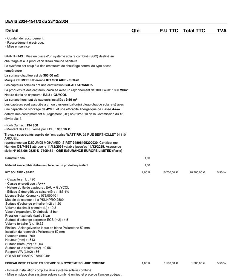

Je viens d'installer un SSC (système solaire combiné) qui se branche a la fois sur la chaudière et le cumulus:
voila mon devis (a titre de comparaison):
Sachant qu'avec les aides (ma prime rénove) ça m'a quasi rien couté.
je ne peux pas vraiment te faire un retour, car c'est en place depuis 15 jours (et il fait un temps pourris), mais j'ai déja contaté quelque point positifs:
- reduction du temps de chauffe du cumulus (je monitore avec de la domotique) je suis passer de 3H à 2H
- Eau plus chaude au robinet toute la journée, malgrès les douche de 6 personnes
si quelqu'un veux voir des photos de mon install, je peux en mettre
voila.
