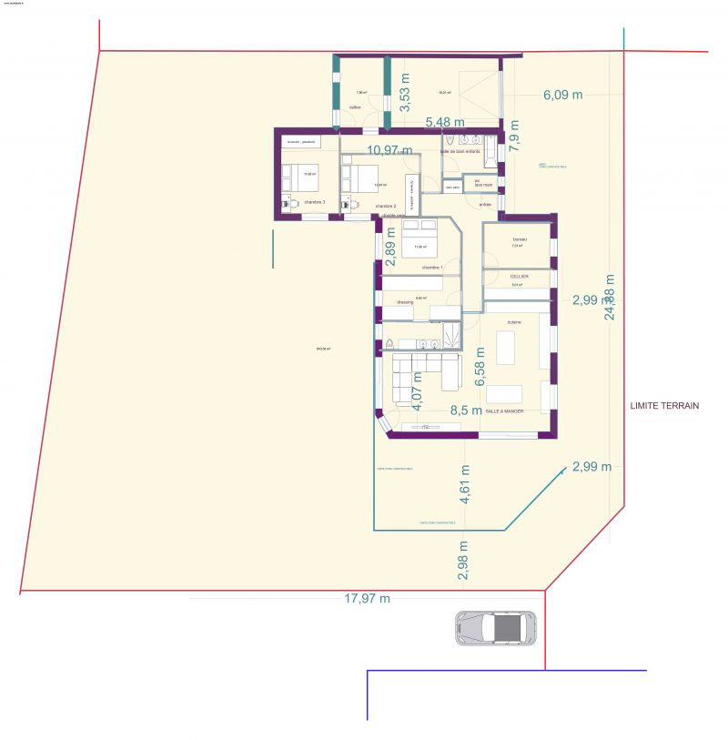

Bonjour ,
Nous avons fait l'acquisition d'un terrain d'environ 800 m2 exposé SUD & Ouest en lotissement , avec une emprise au sol maximum (en forme de L) définie par le lotissement et PLU.
Notre but étant d'avoir divers avis et apporter des modifications à ce plan, avant de le faire, faire par un dessinateur projeteur pour le dépôt de PC.
Critiques attendues sur la positon et distribution des pièces + position/nombre des menuiseries extérieures (même si, ces dernières sont amener à changer vis à vis de la re2020)

Pourquoi réaliser un couloir au bout du garage ?
J'ai un garage de 5 m x 3.7 m  avec cellier 3.68 m x 2 m en bout mais surtout pas de couloir qui perds de l'espace et plus pratique pour sortir le linge sans ouvrir 2 portes, étendre, sans se déplacer, le linge sur mon installation a roulette

Votre salon a beau être exposé au sud par une immense baie vitrée de trois vantaux, avec cette configuration vous vous privez quand même d'une bonne partie du soleil le matin en hiver, qui sera bloqué par le reste de la maison à l'est du salon, vous ne profitez donc pas pleinement de cette exposition.
En revanche, vous profitez pleinement de la chaleur estivale avec toutes ces fenêtres à l'ouest et à l'est (sans la possibilité de mettre des arbres à l'est ; il y en a peut-être déjà de l'autre côté de la rue ?)
Je trouve aussi dommage d'avoir des chambres aussi petites dans une maison aussi grande.
Y a-t-il des lave-mains dans les toilettes ? Difficile à voir sur le plan.
Les cloisons entre les chambres ont l'air très fines, elles mériteraient peut-être un peu d'isolation phonique supplémentaire.
L'emprise au sol est imposée par le PLU. Mais la forme de L l'est-elle également ? Vous gagneriez en confort et en ensoleillement avec une forme plus simple.
A votre place, j'oublierais le dressing, votre maison est trop petite par rapport au nombre de chambres pour gâcher autant de place dans des rangements. Je remplacerais le dressing par de simples placards dans la chambre, et exploiterais la surface gagnée dans des pièces qui en ont davantage besoin.
Globalement, je dirais que c'est cette configuration en L qui vous apporte toutes ces contraintes. Si vous avez la possibilité de garder l'emprise au sol en changeant la forme de la maison, je vous conseille de le faire.
Puisque vous êtes limité sur l'emprise au sol, peut-être pouvez-vous remplacer le garage par un carport et exploiter cette surface gagnée dans la maison ? (j'ignore si le carport compte dans l'emprise au sol)

Toirthur a écrit:Votre salon a beau être exposé au sud par une immense baie vitrée de trois vantaux, avec cette configuration vous vous privez quand même d'une bonne partie du soleil le matin en hiver, qui sera bloqué par le reste de la maison à l'est du salon, vous ne profitez donc pas pleinement de cette exposition.
Je comprends la remarque.
Cependant dans un configuration de plain-pied sur cette emprise, c'est soit pièce de vie traversante Ouest vers Est ou exposé Sud-Ouest.
Le trait orange seront des haies installer par le lotisseur à l'EST.
Je prends note, 12 m² étant vraiment le minimum pour vous ?
Oui pour le WC de l'entrée.
Ce sont des cloisons 72/48 mm avec 45 mm de laine minérale.
Faudrait passer en 10 cm ? (98/48)
La forme d'emprise en L est imposé par le règlement du lotissement pour ce terrain.
C'est un souhait d'avoir à minima 6 m de dressing.
Quelle pièce mériterait d'avoir plus ou moins de surface selon vous ?
Le garage est un critère afin d'intégrer le cellier et servir de stockage (pas de voiture de prévu car déjà deux places extérieures imposées par le lotissement.
Ma commune a aussi imposé les 2 emplacements de stationnement
Perso je n'ai pas assez avec mes 3 enfants 6 véhicules, 5 petits enfants et leurs compagnes 10 véhicules.
Je demande souvent à mes voisins s'ils peuvent se garer devant chez eux, je fais de même pour eux.
Heureusement notre rue est une impasse et on s'entends tous très bien.
Des chambres de 12 m² c'est bien suffisant pour dormir. Sauf si on y danse.

En 2025, j'estime qu'il n'est pas déraisonnable de prévoir au moins assez de place pour installer un bureau avec un ordinateur dans chaque chambre. Mais c'est peut-être moi qui ai des besoins particuliers.
La chambre de 10.9m² a à peine assez de place pour ranger des vêtements, la chambre de 12m² doit choisir entre les rangements et le bureau, et la chambre de 13.3m² a à peine assez de place pour marcher autour du lit.
Et pour les deux premières, la porte qui s'ouvre directement sur le lit, ce n'est pas très feng-shui.
Pour une maison de 90m², je pourrais comprendre qu'on fasse avec ce qu'on a. Mais avec 130m², on devrait avoir la place d'être à l'aise et de s'épanouir dans sa chambre.
Peut-être que vos habitudes familiales font que vous ne faites jamais rien d'autre que dormir dans vos chambres, mais ça risque de poser des problèmes pour une éventuelle revente.

Toirthur a écrit:En 2025, j'estime qu'il n'est pas déraisonnable de prévoir au moins assez de place pour installer un bureau avec un ordinateur dans chaque chambre. Mais c'est peut-être moi qui ai des besoins particuliers.
Je partage
La chambre de 10.9m² a à peine assez de place pour ranger des vêtements, la chambre de 12m² doit choisir entre les rangements et le bureau, et la chambre de 13.3m² a à peine assez de place pour marcher autour du lit. Ici chaque chaque chambre enfant à son placard, bureau + lit de 140 + passage de 80 cm à minima sur les côtés et de 80cm à 1 m sur le devant suivant la chambre.
Pour la chambre parentale, il y un passage de 1 m sur le devant et 75-80 cm sur les côtés.
Oui disposition des protes et emplacement des lits à revoir.

Bonjour.
Et donc vous dessinez un plan qui ne respecte pas votre cahier des charges où les pièces d'eau ne doivent pas être en contact direct avec les chambre.
Là chambre 1 polluée par le WC de l'entrée, chambre 2 polluée par la salle de douche privative.
Je cherche la logique.
Pour rappel votre cahier des charges.
Citation: - WC "invité"positionné à l'entrée, sans visuel direct sur la pièce de vie. (sans contact direct avec chambre)
- Salle de bain familiale : baignoire + double vasque (sans contact direct avec chambre)
- Salle de bain familiale : Sans contact direct avec chambre
Dept : Alpes Maritimes
Avec votre plan d'origine vous pourriez faire ceci par exemple qui respecte plutôt bien votre cahier des charges.
Et point positif important il y a une pièce tampon entre le garage et la partie habitable.
La salle à manger reste un peu loin des fenêtre mais comme c'est un plain pied un éclairage zénithal est envisageable.
Les flèches rouges montrent que la salle d'eau commune et les WC nuit peuvent servir facilement pour la piscine.

Pour commencer, merci beaucoup d'avoir pris le temps de répondre.
Merci d'avoir apporter une réponse et une expertise complète via une proposition de plans.
Nous aimons beaucoup vos choix (le cellier, l'emboitement des chambres et salle de bains)
Concernant le deuxième plans, qui n'est q'un croquis "une idée", que pensez-vous de l'idée générale de dégager deux grandes baie vitrée au SUD ? (+ rajouter une baie au nord au besoin)
Je vous rejoint sur les critères non respecter des salles d'eau / WC, la distribution intérieure du coin nuit peut-être et doit être revu c'est certain.
D'ailleurs si vous avez-vous proposition d'aménagement de cette deuxième proposition, nous sommes preneur   conscient du temps et de l'effort que cela peu prendre .
(A noter que certains critères peuvent être venus à la baisse, car l'idée de cette grande façade sud donnant sur la pièce de vie complète nous fait de l'oeil).

eQuiem29 êtes-vous sûr à 100 % que la zone d'implantation maximum soit cette zone quadrillée en gris en forme de L ?
Parce que pour les distances aux limites d'accord, mais pour la limite ouest de la construction je ne comprends pas quelles contraintes pourraient exister.
Au nord est-ce qu'il est spécifié une construction en limite pour le garage obligatoirement ?

Calète je vous insère ci-dessous le plans complet.
Oui pour moi c'est la zone constructible avec une surface au sol de 250 m² maximal.
Zone blanche = non constructible. (effectivement, dommage que la zone grise ne peut être déplacer sur l'ouest).
Extrait du règlement du lotissement concernant la zone bleu :
Une idée avec une maçonnerie un peu moins torturée et du terrain libéré au sud.
Une porte fenêtre apportant éclairage et aération naturelle au couloir et permettant d'accéder aux toilette et à la salle d'eau depuis la piscine.
Et respect du cahier des charges initial avec les chambres d'enfants sans pièces d'eau contigües.
Pour la chambre parentale il faut bien configurer la pièce.
Il reste du boulot de conception pour affiner cette trame possible.
Nous sommes bien en amont d'un APS

Merci beaucoup pour votre retour.
Nous aimons beaucoup la disposition du coin nuit.
Concernant la pièce de vie, nous allons nous pencher comment la configurer dans cette situation (éviter de regarder la tele face au sud, essayer de conserver le système d'ilot etc...)
Merci beaucoup pour cette première approche dans cette configuration.
Je regarderai plus près en réaliser des "plans" en fin de semaine.
Calète a écrit:Une idée avec une maçonnerie un peu moins torturée et du terrain libéré au sud.
Plus bas, un essai vraiment à l'arrache avec inversion nuit et jour .
 A priori , il n'y aurait pas de rupture dans l'exposition au soleil de la pièce de vie .
En journée , les enfants sont plus dans leurs chambres que leurs parents . Je trouve préférable d'exposer leur chambre sud ou ouest avec vue sur le jardin, dans votre région qui n'a pas le climat du Var .

Jane11 a écrit:
Qu'importe la position de la suite, le long circuit serpentiforme pour accéder au cellier via l'espace nuit des enfants interroge.
Le petit coin coupé à 30 degrés en bas à gauche est une coquetterie onéreuse et inutile à mon avis.
Néanmoins c'est bien de participer à ce remue méninges. Merci.

Calète
un plan, c'est toujours des compromis .
Il y a un cellier près de la cuisine pour éviter des allées et venues répétées vers le garage et surtout , la pièce de vie a une triple exposition est,sud et ouest sans obstacle  et ouvre largement sur l'extérieur .
Le pan coupé augmente encore l'exposition au soleil et la vue sur l'extérieur .
Et surtout augmente inutilement le prix de la maçonnerie et les ponts thermiques comme chaque changement d'angle.
J'ajoute un point, pour une maison familiale je cherche un placard d'entrée digne de ce nom.
Cent fois sur le métier remettez votre ouvrage. Joie des APS.
Pour la suite parentale à l'ouest je verrais bien cette organistion.
La salle d'eau est le pool house de la piscine.
Il faut l'accepter en tant que parents.

Merci à vous deux pour ces échanges
Tellement de possibilité finalement, que nous sommes désemparé x)
Je pense que nous allons bannir la pièce de vie tout au sud, malgré la triple exposition (la terrasse donnerai sur les places de stationnement du voisin et sur la façade de son entrée).
Nous allons regrouper plusieurs de vos idées et informations, et faire un nouveau plan dans le week-end.
Moi j'ai en tête deux blocs parallèles reliés par exemple par une verrière qui servirait d'entrée.
La partie jour au nord, la partie nuit au sud.

avant d' écarter la pièce de vie au sud , je te conseille de vraiment étudier cette proposition .
Sur le schéma joint , tu verras que la maison  est quand même loin des voisins .
Tu as toi même écrit : " ouverture en façade EST pour apporter de la lumière du matin " et je suis entièrement d'accord avec toi .
A priori , tu es dans le Nord de la France comme moi  et si on a le soleil qu'en matinée ou qu'en fin de journée , c'est dommage de ne pas en profiter grâce à des ouvertures dans la pièce de vie .
Tu peux mettre la terrasse à gauche du salon .
Et surtout , il y a plein de moyens de se "protéger" des vis-à-vis .Vous pourriez planter une haie variée dès maintenant .
Une chambre près d'une aire de stationnement, je trouve ça beaucoup plus gênant ; personnes qui partent tôt ou rentrent tard= bruits de moteur, claquements de portières , bruits de conversation etc
Dans l'esprit de votre plan d'origine, 126 m² de surface de plancher.
Le dressing manque un peu de linéaire par rapport à votre cahier des charges.

Je trouve très dommage de perdre l'exposition est de la pièce de vie et de n'y avoir le soleil que tard dans la journée avec l'avancée de l'espace nuit au sud .
En hiver, le soleil est essentiellement au sud et réchauffe les maisons, faisant faire de grosses économies de chauffage .
eQuiem29
Avoir vue sur un mur au sud  depuis cuisine/salle à manger  , je ne trouve pas ça emballant , surtout avec un grand terrain .

Je sais tout ça Jane11.
Des fois le terrain et les envies du maître d'œuvre gouvernent.

Et une idée plus dans l'esprit de ce que j'ai évoqué dans 127,5 m² de surface de plancher.
Une chouette terrasse de 4 mètres de large pour manger dehors et un bon accès aux toilettes et à la salle d'eau depuis la piscine mais il faut se cogner tout le couloir. Sauf à passer par une chambre.
Il y a du boulot pour améliorer. Mais je m'arrête là.

Merci beaucoup à vous deux, vous avez assez "travaillé" le sujet.
Beaucoup de nouvelles idées ont fait surfaces, à nous maintenant de faire le tri en pesant le pour et contre.
Merci à vous, car souvent nous restons bloqués sur nos propres idées, ne voyant pas d'autres solutions.
La balle est dans notre camp.

 Cela pourrait vous aider d'aller sur le terrain et de vous positionner sur les plans envisagés à  des heures différentes de la journée . En tenant compte des très fortes variations de la course du soleil beaucoup plus courte l'hiver  où il est essentiellement au sud que l'été où il s'approche du nord .
 Sur ma proposition ,  l'espace entre l'accès au terrain et la porte de garage est allongé à 6 mètres et élargi aussi pour circuler facilement autour des voitures.
Il y a un portail prévu ? Une piscine ??
 Une grande baie vitrée à l'ouest dans la pièce de vie permettrait de profiter du soleil en fin de journée et d'ouvrir la vue sur l'arrière du terrain qui est spacieux .Des meurtrières , cela me parait insuffisant .
Bonne réflexion !

Une idée de 128,5 m² de surface de plancher avec la pièce de vie au sud tant désirée par Jane11.
A noter la symétrie parfaite des façades Est, Sud et Ouest ce qui est un plus architecturalement et surtout une satisfaction personnelle.
La circulation vers le garage ne dérange pas l'espace nuit des enfants.
L'accès depuis la piscine à la salle d'eau et au toilette ne ruine pas tout le couloir.
WC PMR dans l'entrée. Je n'ai pas travaillé pour rendre toute la maison compatible PMR.
Belle vue traversant vers le patio depuis la porte d'entrée. Aux beaux jours les invités passent directement de l'entrée à la terrasse pour un rafraîchissement ou un barbecue.
Bon weekend. Travaillez bien eQuiem29   Ou surtout profitez du beau temps si beau temps

Avant l'essai avec pièce de vie au sud ,j'avais testé le plan joint .
Mais avec la pièce de vie au sud de la construction, vous auriez le soleil sans discontinuer dans la journée .

On s'est pris du repos ce week-end, avec ce beau temps, sans évoqué la construction.
A regarder la forme du terrain et les alentours, plus on avance plus on se dit que la terrasse doit être dans la zone rouge ci-dessous, donnant le talus (trait jaune), et bannir l'espace vert.
