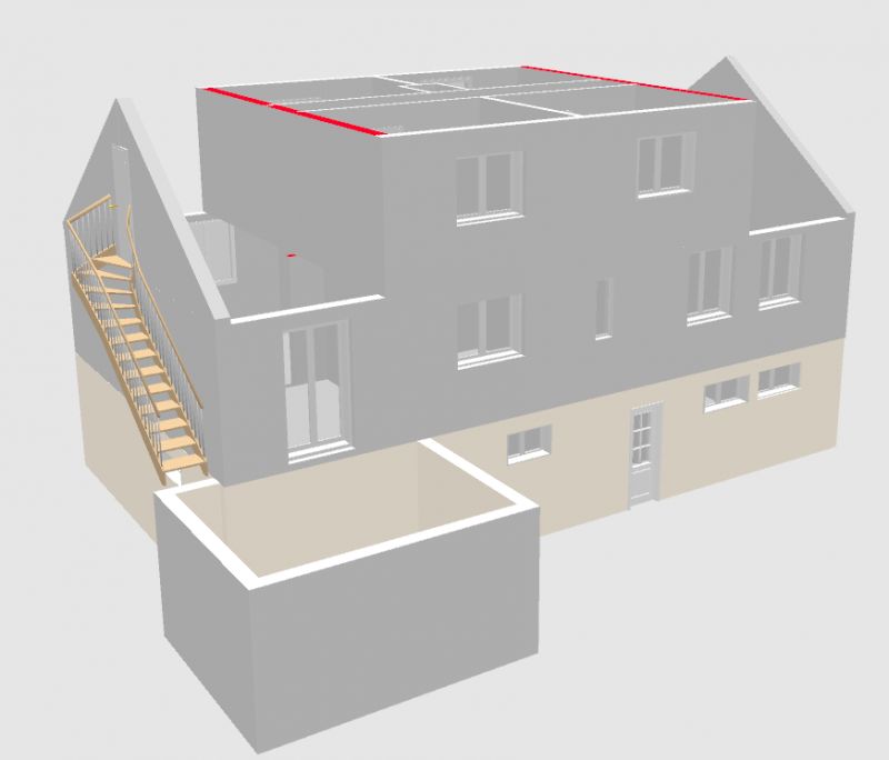

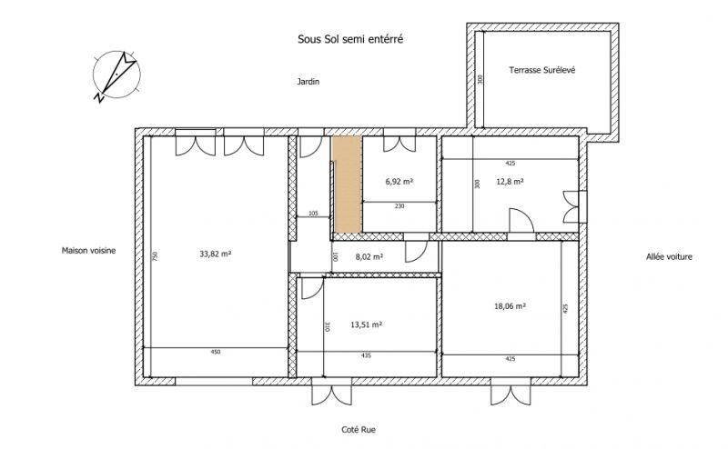

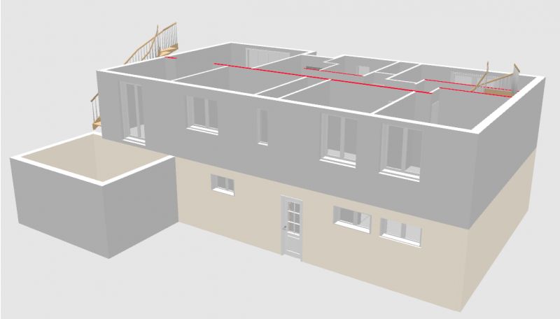

Me voici en pleine réflexion concernant la 2eme partie de mon projet de rénovation.
C'est une maison sur 3 niveaux (Ss Sol, Rdc et R+1) de 160m2 avec un Sous sol surélevé.
C'est une maison des années 60 qui est dans son jus et que l'on souhaite entièrement rénover. Tout est à refaire, redélimiter les espaces car il y a beaucoup de pièces mais elles sont toutes petites pour aujourd'hui, l'isolation, plomberie,...

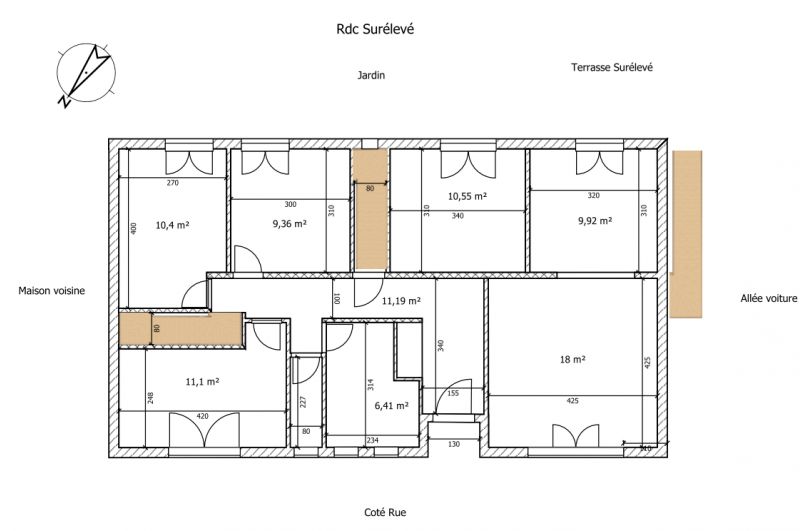

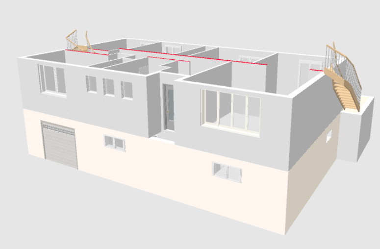

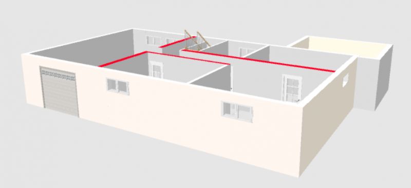

Voici les différents plans de la maison :
Les murs en rouge sur les vues 3D sont des murs porteurs.

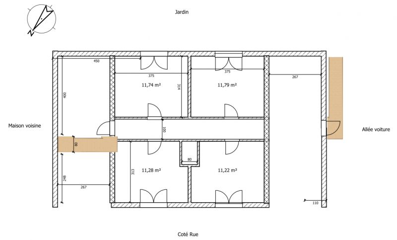

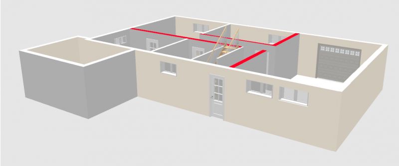

------------------------------------------------------SOUS-SOL-------------------------------------------------------
Le sous Sol est surélevé entièrement.
A l'avant de la maison on retrouve une porte de garage et sur l'arrière une porte menant au jardin.
Sur la vue 2D en beige se trouve l'escalier menant au rdc de la maison.

Tout à droite on retrouve un escalier extérieur menant à l'étage et à gauche un escalier intérieur menant à l'étage.

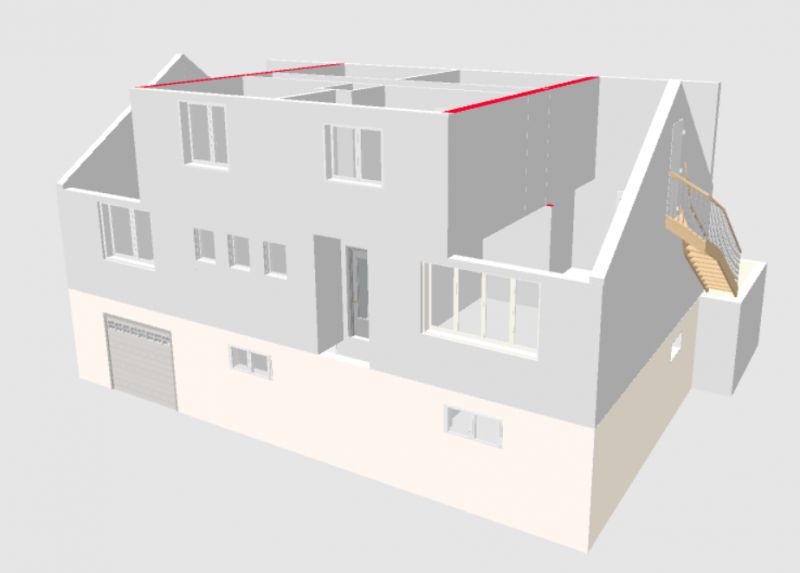

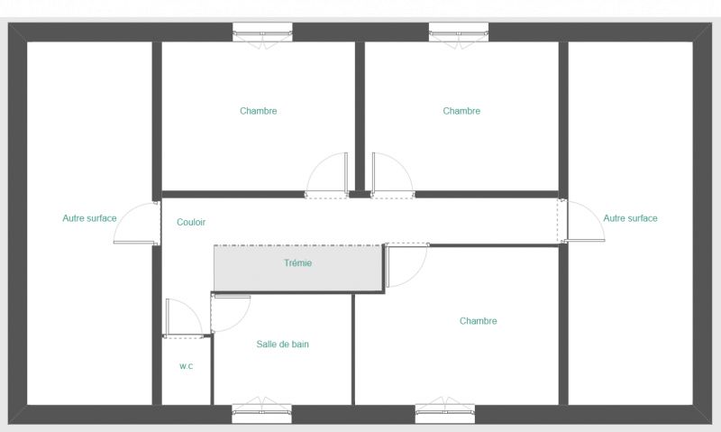

------------------------------------------------------R+1---------------------------------------------------
Le r+1 a les 2 extrémités qui sont mansardées. Les 2 escaliers (intérieur et extérieur) arrivent dans ces parties mansardées.

Concernant le R+1 nous aimerions 3 chambres, uns salle de douche avec wc, et pourquoi pas un bureau, un espace cinéma,...
Nous ne sommes pas contre faire des ouvertures dans les murs porteurs, déplacer les escaliers,... si on en tire un réel bénéfice.
Les plafonds actuels sont pas très hauts (2m53 brut pour le Rdc)

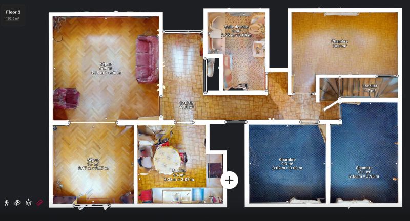

Voici les plans actuels, on peut voir un peu l'état de la maison sur ces 2 photos...

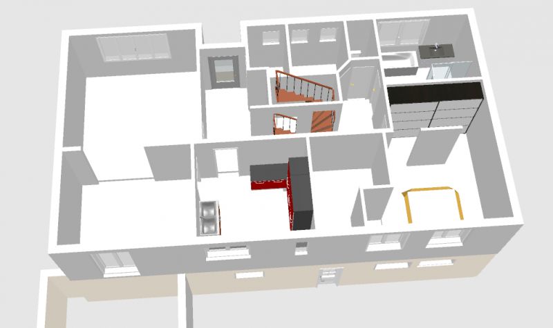

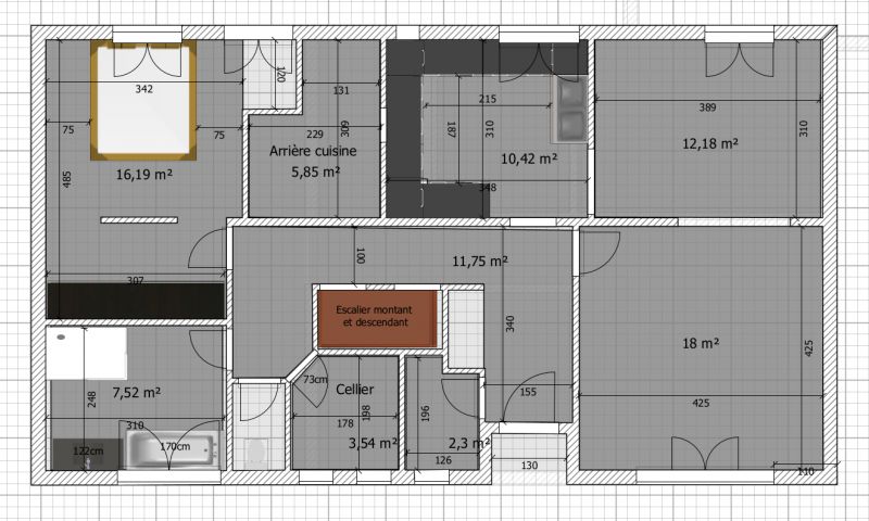

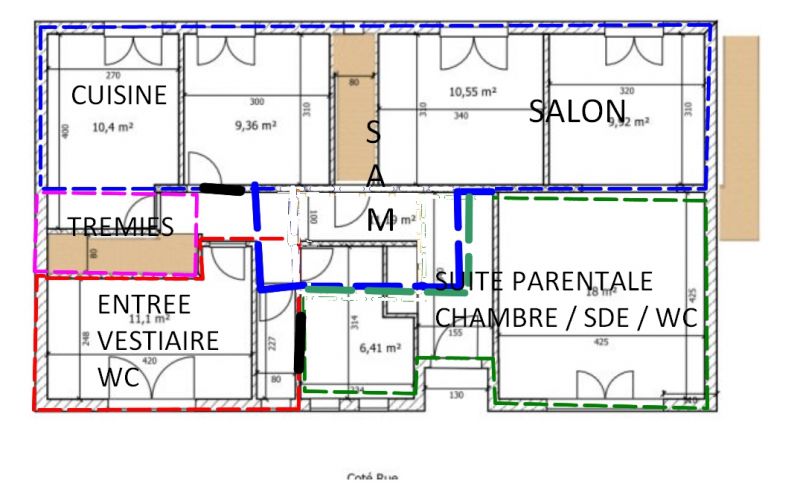

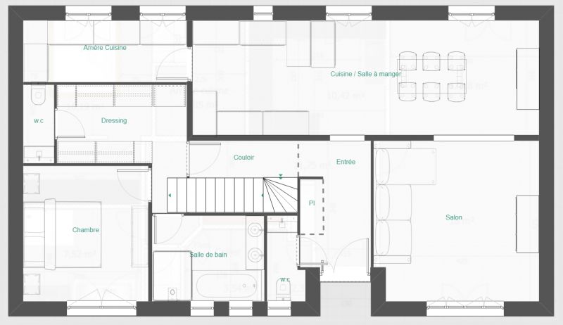

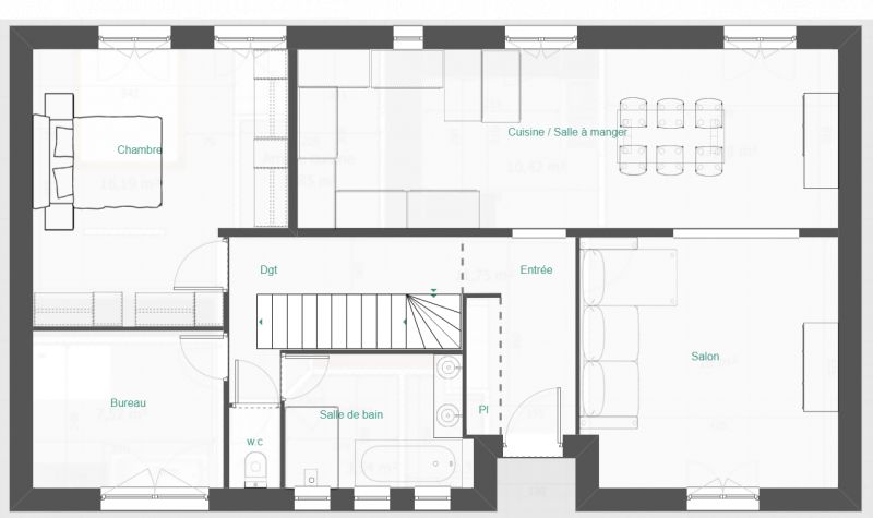

Voici une 1ere esquisse avec les idées du RDC, bien évidemment je pense qu'il y a pas mal de choses à retoucher...

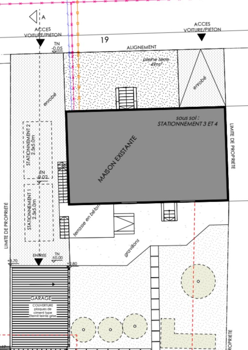

Sauf qu'on ne fait pas un plan intérieur sans avoir l'extérieur... c'est difficile de positionner des pièces « comme ça »
Vous aurez besoin de produire un plan masse pour la DP

Je suis conscient que les petits couloirs ne se font plus, je suis également d'accord sur le fait qu'il y a trop de cloisonnement, comme je l'ai mentionné c'est une 1ere esquisse, j'ai essayé de faire un 1er essai en touchant au minimum les murs porteurs et en essayant d'y placer ce que l'on voudrait... Après je ne suis pas architecte, chacun son métier, j'essaie simplement d'échanger afin d'avoir un échange constructif avec des "yeux extérieur" et pourquoi de bonnes idées.
Concernant le plan de masse, s'il est important pour avoir des idées, le voici.

Quelques réflexions...
1/ C'est dommage, dans une si grande maison, d'avoir un séjour aussi ridiculement petit (12+18 = 30 m²).
2/ Vous souhaitez une petite buanderie (cellier sur votre 1ère esquisse?) au rez-de-chaussée et éventuellement un espace cinéma à l'étage ; à votre place je placerais ces deux pièces au sous-sol, d'une part pour le bruit, et d'autre part pour occuper un peu ce sous-sol, sinon qu'allez-vous en faire?
3/ C'est une bonne idée de regrouper les deux escaliers intérieurs l'un au-dessus de l'autre et près de la porte d'entrée, ils étaient trop étroits et mal placés. Par contre, l'espace que vous prévoyez sur votre 1ère esquisse me semble largement insuffisant.
4/ Je ne placerais pas l'arrière-cuisine à cet endroit, c'est gâcher la façade jardin.
5/ A quel point les murs porteurs sont-ils indispensables? Dans le cadre d'une rénovation totale, il ne me parait pas totalement délirant de refaire entièrement le plancher du R+1...

Effectivement depuis le post, on a un peu revu l'idée d'aménagement que l'on avait car comme vous le dites, tout est un peu trop petit pour une grande surface comme celle ci.
1) Effectivement c'est ce que l'on s'est dit, par rapport à la superficie, le salon séjour est un peu trop petit.
2) Je suis d'accord que c'est "une perte de place" de la mettre au rdc mais c'est plus pour le côté pratique, Mme l'aurait voulu à ce niveau là de préférence... après ce n' est pas non plus rédhibitoire

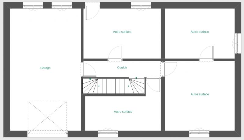

Au sous sol c'est vrai que j'ai pas détaillé mais en retardant le plan,
La pièce de 12,8m2 est un espace de rangements fermé.
L'espace de 18m06 accolé est un Espace bricolage, avec grand établi et tout le matériel de bricolage nécessaire.
L'espace de 13m51 : Je pensais y mettre la trémie + la technique de la maison (ballon, tableau électrique, baie de brassage,onduleur pour panneaux solaires,...)
L'espace de 33m sera dédié aux voitures.
Enfin la petite pièce de 6m on pensait y faire une petite cuisine occasionnelle (fritures,...) ou autre...
3) Vous pensiez qu'il faudrait une tremie de quelle dimension ?
C'est vrai qu'en y regardant de plus près il va être compliqué de faire passer un grand sommier ou autre chose d'encombrant.
4) Je suis d'accord avec vous sur ce point.
5) il faudrait chiffrer cette option même si ça m'embête de casser toute cette superficie de dalle béton...
Le plan que j'ai fait était simplement une petite esquisse de nos idées mais il est un peu compliqué de les faire toutes tenir au même niveau.
Je pense qu'il vaudrait mieux partir sur une suite parentale avec douche et supprimer la salle de bain afin de la déplacer à l'étage.

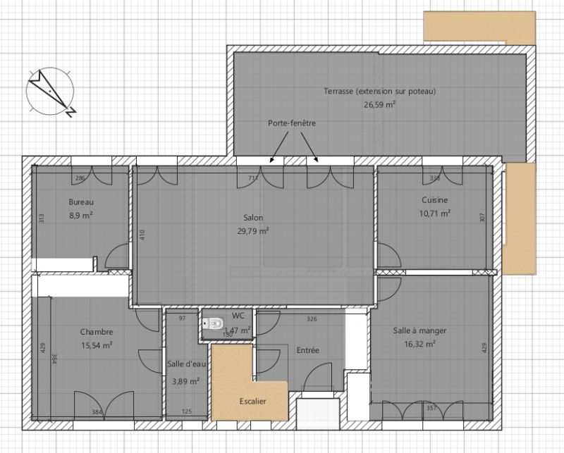

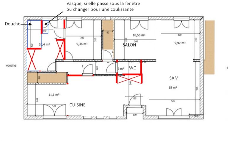

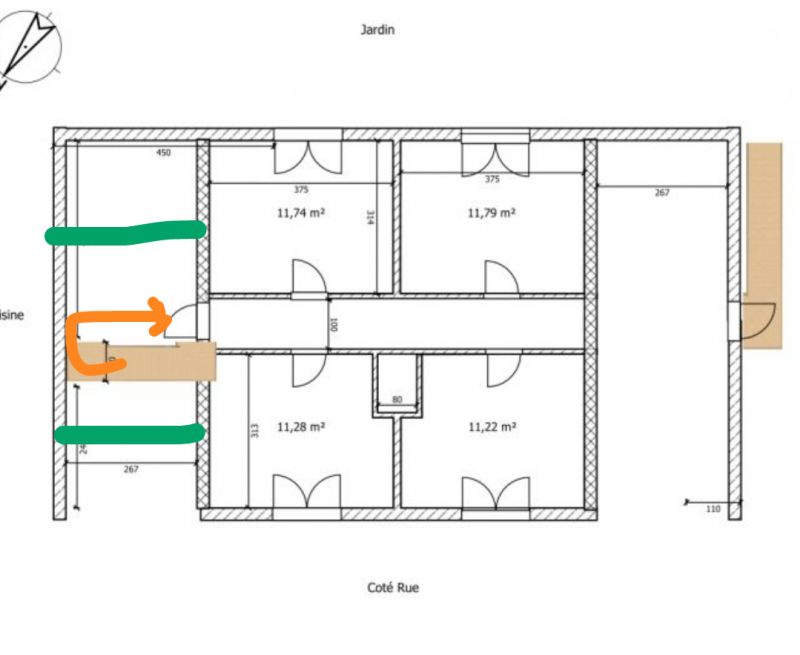

Juste un schéma de principe.
Ouvertures à créer sur les pignons pour triple expo de cuisine/SAM/salon.

Hello1 a écrit:Bonjour,

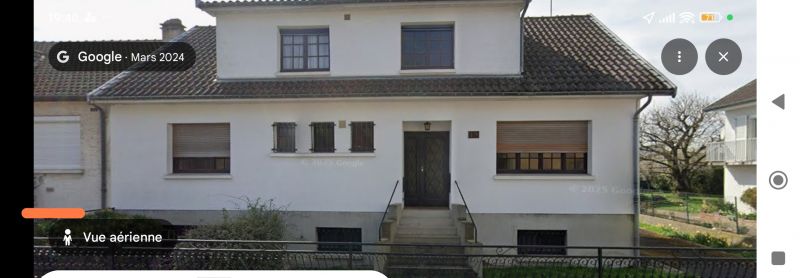

Merci pour la proposition, effectivement le coin cuisine salon sam a une superficie "logique" par rapport à la superficie de la maison. Il y a l'entrée voiture au sous sol tout à gauche.
Par contre l'entrée me semble compliqué tout à gauche, voici une photo de la façade de la maison.

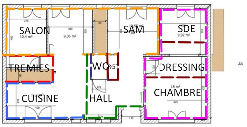

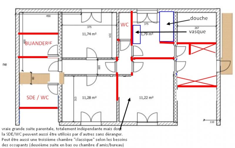

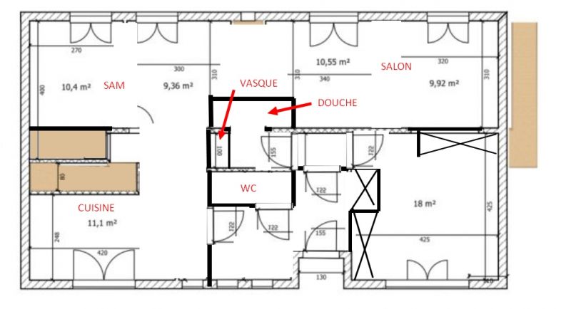

Ah dommage. Je n'ai pas assez réfléchi. Désolé.
J'avais cela avec ouverture du porteur.
Vous n'avez pas à être désolé, ça peut donner lieu à d'autres pistes 😉
Après ça peut être simplement une simple chambre avec une petite salle d'eau et faire une chambre parentale à l'étage.

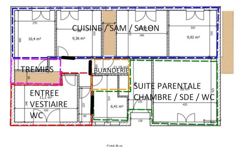

Un autre.
2 ouvertures sur porteur

[quote="Hello1"]
Merci pour cette proposition, je vais essayer de la redessiner et voir ce que ça donne avec les côtes dessus ;)

Merci pour ce retour, je trouve que l'ouverture des murs porteurs est bien optimisée...
Par contre la trémie posé problème, dans le sous sol il sera impossible de faire rentrer une voiture.

Pouvez vous afficher le plan du sous sol actuel.

Le plan du sous sol est dans la description du sujet mais je peux le reposter ici ci besoin.

chamakh51 a écrit:Le plan du sous sol est dans la description du sujet mais je peux le reposter ici ci besoin.
Concernant les escaliers, peu importe, de toute façon il y aura 2 trémies à faire...
J'avais pas vraiment fait attention pour le plan du sous-sol, pas besoin de le reposter.
2 trémies évidemment mais des volées d'escaliers différentes ou l'une sur l'autre ?
Et le R+1 vous y avez pensé ?

chamakh51 a écrit:Merci pour ce retour, je trouve que l'ouverture des murs porteurs est bien optimisée...

Je tente quelque chose, sans toucher à la structure, au plus simple, au moindre coût.
Forcement, il y a des concessions.
La petite suite peut être une chambre d'amis.
Je pense que même dans cette position l'escalier permet d'aménager l'étage selon vos souhaits (mais buanderie à l'étage).
Dept : Ille Et Vilaine
On peut avoir la ligne des 180cm svp?
Et l'arrivée de l'escalier intérieur? (même si on s'en doute plus que fortement )

Hello1 a écrit:Je tente quelque chose, sans toucher à la structure, au plus simple, au moindre coût.
J'aime l'optimisation proposé au niveau de la structure, si économiquement parlant ça devait bloquer ce serait un très bel agencement je trouve.
Il y aurait quelques petites modifications à y apporter, notamment l'équilibre superficie chambre/salle d'eau où la chambre est petite.
On aurait bien aimé également une petite arrière cuisine qui serve de rangement, à voir où celle ci pourrait être mise.
Après à voir comment l'agencement du RDC pourrait matché avec l'étage, en gardant l'escalier qui mène à l'étage à cet endroit, on risquerait de garder le même long couloir à l'étage...
Néanmoins bravo pour l'optimisation.😉

Membre utile Env. 400 message Marne
omega3 a écrit:
Merci pour la proposition, j'aime l'agrandissement de la terrasse avec ce grand salon 👍
Après je trouve la partie cuisine/sam un peu trop cloisonné et une cuisine un peu petite, peut être en qu'en l'ouvrant sur le salon on pourrait y gagner un peu de place.
J'aime également la position de la trémie, qui donne un accès direct aux 2 autre niveaux.
La partie bureau n'est pas vraiment nécessaire au RDC, cette superficie pourrait être récupéré pour agrandir d'autres espaces je pense.
Après il faut chiffrer la partie gros oeuvre car on touche beaucoup à la structure mais ça permet d'avoir des idées d'agencements 😉
Je n'ai pas la côte exacte mais je dirais aux alentours de mes traits verts. Il faudrait que je mesure exactement.
L'escalier se monte droite à gauche.
Dept : Marne
Toujours avec la même idée (minimiser les coûts, conserver au maximum l'existant).
Juste une ouverture sur porteur au niveau du dressing).
Velux dans SDE/WC et Buanderie.
A voir comment gérer les descentes EU.
Bravo @Hello1,
Vraiment une belle optimisation de l'existant
Pour faciliter les choses au niveau des évacuations il faudrait faire un miroir horizontal de la suite pour que les évacuations se retrouvent en bas du plan.
L'évacuation arrive au sous sol, quasiment au niveau de la fenêtre de la chambre qui fait 11.28m.
Peut être que la suite pourrait être situé sur les 2 chambres du bas, ça faciliterait peut être là "répartition" chambre/salle d'eau de la suite et garder les 2 chambres en haut du plan.
Ps : Madame aimerait bien une baignoire?, après je ne trouve pas vraiment nécessaire de mettre un WC dans la suite étant donné qu'il y en a déjà un à l'étage, personnellement ça ne me dérange pas qu'il y en ait qu'un seul à l'étage.
Mais encore bravo pour l'optimisation.
Edité 1 fois, la dernière fois il y a 13 jours.

chamakh51
Une autre idée en assayant de conserver et s'adapter au maximum de l'existant.
J'ai pas tout compris pour les murs, les refends, les cloisons, les dimensions varient.
Même en reprenant les plans existants et en isolants les murs péripheriques, j'ai des petites diffférences.
Cette proposition rassemble les 2 trémies d'escalier l'une sous l'autre, un peu comme votre version, à voir la faisabilite avec l'existant et ses contraintes.
Petites modifications au niveau du sous-sol dans le cloisonnement sans toucher aux ouvertures. Je n'ai pas nommé les pièces car je ne connais pas leur fonction.
Aucune modification également au RdC et à l"étage concernant les ouvertures en façades.
Je n'ai pas exploité les parties sous pente, cela depends vraiment de ce que vou voulez faire.
Petits inconvénients pour moi, la pièce de vie manque de luminosité et il n'y a pas de suite parentale, peut-être serait il possible d'y remédier si c'est vraiment voutre souhait.
A l'étage il y a largement la place pour réaliser une suite parentale malgré qu'il est préférable d'avoir une suite au rez-de-chaussée.
Merci @ugh17,
Très belle optimisation également
Je trouve l'escalier bien placé.
On arrive à un endroit central qui dessert bien les autres pièces.
Au niveau du sous-sol il vaudrait mieux arriver sur un couloir plutôt qu'une pire je trouve mis à part ça je n'ai pas grand chose à redire...
Pour le rdc, honnêtement je ne vois pas grand chose à redire, si ce n' est transformer le bureau en buanderie/cellier, on aimerait avoir beaucoup de rangements cachés.
Peut être mettre la chambre en bas du plan à la place du bureau, ce qui permettrait de faire une arrière cuisine en haut du plan qui soit plus accessible, quit à ce que la chambre soit un peu plus petite.
Concernant le salon, même s'il est au nord, la fenêtre est très grande, je n'ai pas la mesure sur moi actuellement mais elle doit faire 2m de large sur 1m10 de haut (on la voit sur le plan 3d que j'ai mis en début de post).
La baignoire pourrait se retrouver à l'étage, il n'est pas primordial qu'elle soit en bas.
Concernant l'étage, je n'ai pas grand chose à redire,on retrouve 3 chambres avec une salle de bain et la possibilité de faire un espace bureau / cinéma sur les pignons...
Très beau travail, après il faudrait juste que je vois ce que ça donne au niveau superficie de chaque pièce.
Merci encore pour la proposition

chamakh51
J'ai la superficie des pièces et leurs dimensions mais j'ai un petit doute car il manque des dimensions sur vos plans existants, dimensions extérieures de la construction, des murs périphériques, des refends et des cloisons.
L'escalier du sous-sol qui monte au rez-de-chaussée est accessible par un couloir, il distribue toutes les pièces du sous-sol et ce couloir est entièrement clos.
Il y a d'autres solutions, tout dépend de vos suhaits, bureau en haut, baignoire à l'étage, un deuxième wc au rez-de-chaussée...
J'ai déjà des pistes mais pour moi la priorité et de connaitre avec exactitude les dimensions, parfois pour 5cm il faut revoir le plan.

chamakh51
Nouvelle version qui correspond un peu plus à vos souhaits.
Au rez-de-chaussée :
Chambre à la place du bureau, le bureau sera donc à l'étage.
Belle suite parentale complètement indépendante avec un wc séparé et son lave main tout en coservant baignoire, douche et double vasque.
Arrière cuisne bien lumineuse.
Wc invité bien isolé de la pièce de vie avec lave main et fenêtre.
J'imagine plutôt la buanderie au sous-sol.
A l'étage :
Bureau et salon ciné dans les parties mansardées.
Salle de bain avec baignoire, douche c'est plus sympa et double vasque.
3 chambres
Wc séparé
