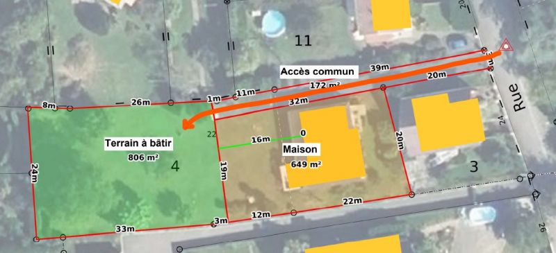

Nous allons signé le compromis d'un terrain et il faudra donc faire la viabilité de celui ci.
L'agent immobilier nous avait d'abord annoncé un tarif de 20 000e puis de 25 000e.
J'ai pris l'initiative de contacter une boite de TP pour faire un devis et la il m'annonce qu'on serait plus proche des 50 000e.
J'aimerais donc mettre une clause suspensive dans le compromis concernant le prix de la viabilité mais je n'ai pas trouvé de trame.
Avez vous une idée ?
Pour info voici le terrain avec son chemin d'accès qui sera commun.

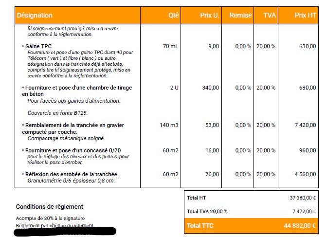

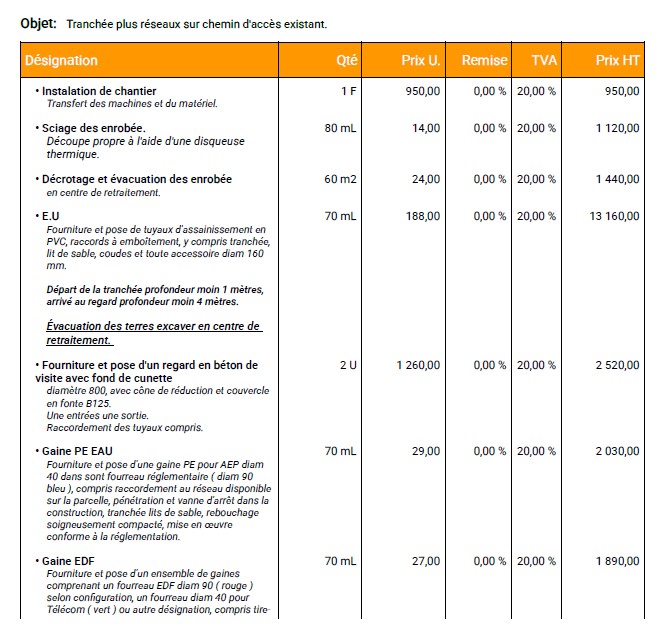

Nouvel Aviseur Env. 90 message Haut Rhin
bonjour
je viens de recevoir un premier devis de viabilité pour notre terrain.
Pour connaitre le contexte, la maison sera à moin 2 mètres en altitude par rapport à la rue et le tout à l'égout se situe à 4,80m de profondeur. Il y a aussi un chemin d'accès en indivision avec de l'enrobé qui devra être donc disqué et remis en état.
Donc d'après les calculs du terrassier, une pompe n'est pas nécessaire mais par contre il va falloir creuser plus profondement.
Pensez vous que le tarif est correct ?
