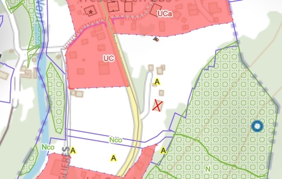

Mon cas :
* Terrain en zone constructible, compromis signé en août année 1.
* Je sais que le PLU est en révision, et que la zone va probablement passer de U à A.
* Après quelques modifications demandée par le service instructeur, permis accepté au 19 décembre année 1.
* Fin des délais de recours au 20 mars année 2.
* Signature chez le notaire au 10 juin année 2.
* Plan Local d’Urbanisme approuvé le 9 novembre année 2 : la zone passe en U.
* DOC au 30 avril année 3.
* Début des "vrais travaux" mi-juillet année 3.
Mon récit : La Bistorte
licences : WTFPL version 2

Manu-d.en-haut a écrit:Mon cas :
Merci de votre retour. Si je comprends bien, le terrain est resté U car vous avez un PC dessus sinon il aurait été A ?
Dept : Tarn Et Garonne
Il n'est pas resté en U !
Il est bel et bien en A, je dois désormais suivre le règlement de la zone A pour des modifications ou agrandissement ou nouvelle construction.
La croix est ma maison, vue sur
https://www.geoportail-urbanisme.gouv.fr/
Erratum : avant le PLU il y avait un POS, une fois devenu caduc, c'est le RNU qui s'appliquait au moment de mon PC, mais le service instructeur voyait les dossiers comme si c'était avec l'ancien POS.
