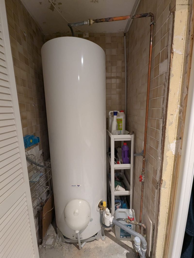

Pression eau chaude qui baisse

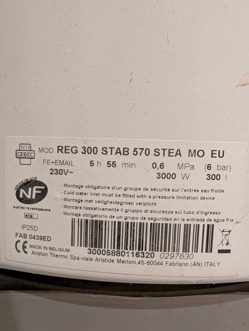

Ca fait 2 fois que je change le GS. J'ai jamais eu d'eau qui a coulée. Pour ce qui est du modèle c'est un Régent
Dept : Seine Et Marne
Env. 50 message Seine Et Marne
Vince7-7 a écrit:Pour ce qui est du modèle c'est un Régent
je sais pas trop si c'est le modèle ou la marque mais en tout cas je n'en ai jamais entendu parler...
Je pense plutôt que Régent est la marque. Aucun site trouvé ni avis sur cette marque !
Probablement une sous-marque distribuée essentiellement en GSB...
sur le site Casto, il y a pas mal de commentaires négatifs concernant l'oxydation jusqu'à dégradation de la cuve au bout de quelques années...
Tu n'as pas répondu sur ta procédure de remplacement GS : CE vidangé ou plein ???
J'aimerais bien comprendre comment en enlevant le GS il n'y a pas du tout d'eau qui s'écoule, si CE non vidangé !

Régent est effectivement la marque. Quant au GS ils ont été Changés sans vidanger.

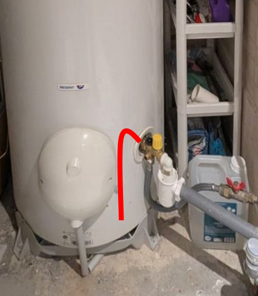

Le plus simple reste la photo. A l'intérieur il y a un tube qui envoie l'eau froide au fond.
Vince7-7 a écrit:A l'intérieur il y a un tube qui envoie l'eau froide au fond.
C'est sur une doc technique que tu as vu la présence de ce tube plongeur ?
je ne vois pas trop l’intérêt de ce tube plongeur interne vu le grand volume et la hauteur de ce CE
Alors si tube plongeur, son extrémité pourrait être partiellement colmatée par des dépôts de tartre vu que tu en as retiré en fond de cuve...
20 à 30cm de tartre en fond de cuve, c'est énorme...
Car je ne comprends pas pourquoi le fabricant aurait implanté un clapet anti-retour en sortie de ce tube et je ne comprends pas pourquoi aucune goutte d'eau ne sort lorsque tu démontes le GS...
Ta vanne papillon s'ouvre bien à 100% (hormis la visu de la poignée de commande) ?
La couche interne de ton flexible n'est pas pincée ?
Ton 2ème GS provenant de GSB laisse bien passer le débit ; sa vanne est bien 100% ouverte ?
Il faudrait couper ton arrivée d'eau potable pour démonter et contrôler :
- la vanne 1/4 tour
- le flexible
- le GS
Et ensuite tringler ce tube interne plongeur qui pourrait être partiellement obstrué et faire un essai d'alimentation direct (sans GS)

Désolé de la réponse tardive.
J'ai vu le tube plongeur en enlevant le tartre en fond de cuve. Le bout est à, environ 5 cm du fond de la cuve. Il était donc plongé dans le tartre quand j'ai vidangé. Je démonterai demain pour faire ce que tu me conseilles.

Bonjour.
Comme conseillé, j'ai débranché le GS, tringlé le tube plongeur et branché l'arrivée d'eau en direct. C'est pire qu'avant. Cela étant, cela veut dire que le problème se situe bien au niveau de ce tube. Avec la forme qu'il a, je pense que ça n'a fait que pousser les résidus sans les enlever. Je suis donc en train de vidanger. Ca me permettra de changer les anodes par la même occasion.

Oui, il faudrait un furet manuel à vrille et attaquer de l'intérieur si c'est possible car c'est peu probable que ce tube se démonte de la cuve...

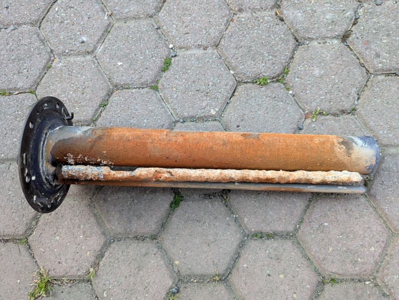

Est-ce que cette couleur est normale ?
Je crois que ce fourreau est normalement en acier émaillé.
Ce n'est pas surprenant qu'il y ait du dépôt autour, mais je suis surpris par ce dépôt orangé, couleur rouille.
Cela montre que la paroi interne de la cuve pourrait être en mauvais état.
De plus à la vue de la photo, je dirais que l'anode est à remplacer.
Si elle est use et ne joue plus son rôle de protection cuve, c'est pas bon.
Et ce tube plongeur d'arrivée d'eau ; il se démonte ? ; il était partiellement bouché ?

Concernant le tube plongeur j'ai réussi à le déboucher en y injectant du vinaigre blanc. J'ai testé la pression en passant par ce tube et en direct. J'ai la même chose. Ça devrait donc revenir à la normale. A voir quand même.
Pour ce qui est du fourreau, il n'était pas de cette couleur lors du premier démontage d'où ma question.
Concernant l'anode il y en a deux. Je pensais les changer mais je ne sais pas où les acheter et si, avec le même pas de vis (M8 pour moi), elles sont compatibles.

Autre question: cette couleur rouille ne serait-elle pas dû aux anodes qui ne font plus leur boulôt?
Je ne sais pas ce que tu en penses mais l'intérieur me paraît correct.
Vince7-7 a écrit:Autre question: cette couleur rouille ne serait-elle pas dû aux anodes qui ne font plus leur boulôt?
L'anode semble complètement bouffée, donc plus de protection contre la corrosion...

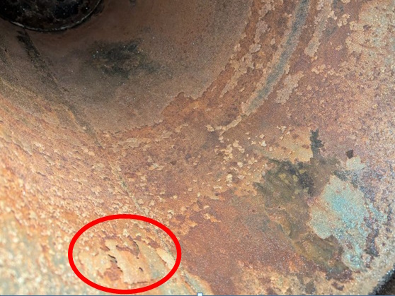

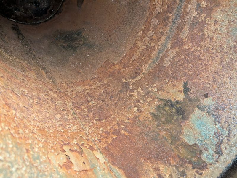

pour moi la paroi de cette cuve est dans un état relativement avancée d'oxydation
on visualise des plaques de rouille qui se décollent
j'en entouré en rouge la plus grosse

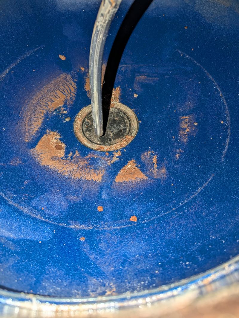

C'est quoi cette 2ème photo avec une paroi bleue et en parfait état ???
Vince7-7 a écrit:Concernant l'anode il y en a deux. Je pensais les changer mais je ne sais pas où les acheter et si, avec le même pas de vis (M8 pour moi), elles sont compatibles.
je voyais bien :
- le fourreau de la résistance
- le fourreau de la sonde température du thermostat
- l'anode
il y a plein de site en ligne pour les ventes de pièces de rechange.
ils te demandent la référence de ton chauffe-eau pour être certain de la compatibilité

La dernière photo c'est le fond de la cuve.
En gros tu es en train de me dire qu'il faut changer le chauffe eau...
Vince7-7 a écrit:La dernière photo c'est le fond de la cuve.
Alors là c'est surprenant ! ; le fond est portant soudé sur la paroi latérale.
Et cette paroi est toute oxydée et le fond est en parfait état.
ou du moins de prévoir son remplacement.
il a "seulement" 9 ans mais il a bien vécu
il n'y a pas que des avis favorable sur cette marque...

Je vais le changer aujourd'hui. Si c'est pour que la cuve se perce et foutre 300l d'eau par terre autant le faire.
En tout cas, un grand merci à toi et tout ceux qui sont intervenus pour m'aider.

J'ai changé le mien en 2024 ; il avait 35 ans.
je réalisais un nettoyage du tartre accumulé dans la cuve et sur la résistance blindée tous les 3 à 4 ans car mon eau est très calcaire
en accord avec mon plombier, j'ai pris une marque connue et reconnue mais de constitution la plus simple et la plus robuste possible : un modèle avec résistance stéatite et anode magnésium.
à priori selon ses dires, plus il y a de dispositifs sophistiqués pour protéger la paroi de la cuve de l'oxydation, plus ces parois sont fines donc fragiles !
Vince7-7 a écrit:Je vais le changer aujourd'hui. Si c'est pour que la cuve se perce et foutre 300l d'eau par terre autant le faire.
je voudrais pas te faire peur et te faire trop anticiper dans ce remplacement...
une fuite ou une éventration de cuve, c'est pas 300litres à terre ; ça peut être beaucoup plus selon si tu es présent à ton domicile au moment de l'incident ou si tu es 3 semaines en vacances...
là, c'est dégâts des eaux et grosse consommation anormale car l'eau continue à être injectée via le GS.

Je viens de terminer la pose. Un modèle stéatite et anode magnésium. Je ferai des entretiens régulier parce qu'ici aussi l'eau est très calcaire.
Accessoirement, j'ai retrouvé une pression normale.
