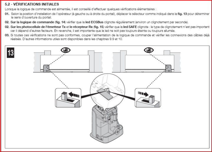

J’ai bien câblé et réglé mon moteur Filo 600. Lors du premier cycle SbS, le portail se ferme correctement (au lieu de s'ouvrir) et s’arrête sur la fin de course fermeture. Mais à la commande suivante, rien ne se passe : le portail ne s’ouvre pas.
Normalement pour ce premier lancement, le portail est censé s'ouvrir et non se fermer. J'ai donc régler le switch qui définit la position de l'automate par rapport au portail pour changer la position. Mais le problème est le même.
Après vérifications, il semble que le microswitch de fin de course ouverture est bloqué en position activée, même quand le portail est fermé. Le moteur croit donc qu’il est déjà ouvert, et ne lance pas le cycle d’ouverture.

ou alors le raccordement inversé de l'alim du moteur

Avez vous suivi la procédure "mémorisation de la longueur du vantail portail" paragraphe 5.4 ? (appui sur touche P1.............)
bonjour,
oui c'est exactement là que ça coince. Le moteur ferme toujours le portail quelquesoit la postion du switch.
je débranche tout, je change le switch, je rebranche et appuie sur P1 et : même comportement, le portail se ferme...

merci de ton retour. C'est bien ce switch qui n'a aucun effet. je peux le mettre d'un côté ou de l'autre, le moteur tournera toujours dans le même sens.
Quant aux cellules, j'ai essayé de faire la manipulation sans les connecter (possible selon Nice). et le comportement est exactement le même. J'ai tout de même vérifier la détection d'obstacle, et ça marche bien quand ça se ferme.
bien refaire la procédure en entier
d'abord reconnaissance des cellules puis des butées

Oui, nous avons essayé plusieurs fois la procédure d'identification des butés. (Nous avons a la fois regardé le manuel simplifié mais aussi le manuel complet)
Le portail fonctionne bien dans un sens mais pas dans l'autre. Le switch permettant d'inverser le portail, fonctionne. Mais dans tous les cas c'est toujours en allant vers la gauche que le portail se bloque (et il ne se bloque jamais au même endroit.) Nous ne pouvons donc pas faire la butée d'ouverture :/

Et en le poussant à la main motorisation débrayée?
Dept : Manche
Env. 10 message Gironde
Aucun soucis en le poussant manuellement avec le moteur débrayé. Après avoir fait plusieurs tests, il semblerait que ce soit la carte électronique qui soit en panne. La lampe clignote rapidement 5 fois, indiquant une erreur grave selon le manuel. Je viens de contacter le SAV. En espérant que ça puisse aider d'autres personnes qui auraient le même problème.
