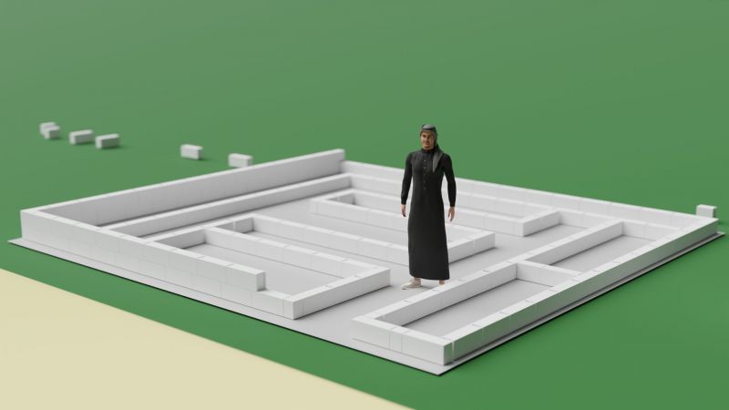

Salut à tous,
Je vais fabriquer des bacs de culture pour mes légumes.
Voilà ce que ça donne avec le premier niveau de parpaings (je vais faire la version finie plus tard)
Les murs les plus hauts feront 1m de haut.
Il y a une dalle de béton déjà faite et qui devait accueillir une construction en dur, donc c'est solide. C'est dans les Landes avec un climat doux (jamais moins de -10°C  )
Je n'ai jamais monté de mur. J'ai une bétonnière et j'ai déjà préparé du béton.
Je pense utiliser des parpaing de 15 cm de large. (de Brico dépot)
Est-ce que ça vous parait assez ou il faut du 20cm ?
Je vais mettre du fer horizontal pour compenser les force de la terre dans les bacs. ( peut-être aussi des verticaux si vous me le conseillez !)
Ce sera blanchi à la chaud.

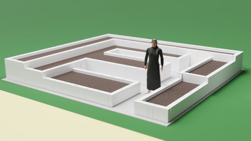

Version finie :

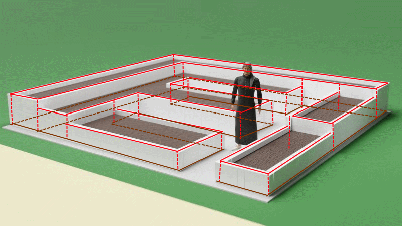

À mon avis surtout pas d'enduit dans le fond... sur les côtés si ça vous fait plaisir, mais l'eau doit pouvoir s'évacuer -> prévoir une couche drainante + des barbacanes.
Des BAB seraient mieux que du parpaings pour pouvoir faire une ceinture haute et quelques points durs... mais ça n'ira sûrement pas bien loin dans tous les cas.
Fissuration potentielle cela dit, donc le traitement de l'aspect extérieurs ne sera pas forcément évident.
+1 avec l'évacuation de l'eau au fond (faire un hérisson + drain avec évacuation), ou alors étanchéifier les bacs (avec évacuation au fond), avec des bâches EPDM par exemple.
Si vous voulez être ceinture / bretelle et parachute, je mettrais des fers horizontaux en pied + en tête (faites une arase de 10cm coffrée) + vertical dans tous les angles.
A l'arrache quelque chose comme ça :
Ça va être grave relou à faire (surtout s'il faut des équerres dans tous les angles (horizontaux et verticaux) et des U à chaque fois qu'un croisement se fait, mais au moins tout sera solidaire.
Bonjour, 1m de haut, il y a quand même une sacrée poussée de terre.
Pas sûr que le parpaing puisse reprendre.
Sur les 2 grandes longueurs, il faudrait prévoir au minimum au milieu un mur de refend qui viendrait liaison les deux murs ensemble et limiter les longueurs.
Dept : Loiret
Sinon il ne faut pas remplir de terre jusqu'en bas, seulement quelques dizaines de centimètres en haut ? Et dessous combler avec du galet ?

En fait nan pas merci ... hyper merci pour le temps passé à faire le plan !
Je pensais à ça sauf que je n'aurais pas mis des fers au niveau sol (puisqu'il y a déjà amarrage au sol).
J'en aurais mis au niveau 40 cm puis 80 cm
Pour les angles ... soudure à l'arc ?  ( il est temps que j'apprenne ... mon père étais chaudronnier, c'est ma culture familliale et pour l'instant, je ne sais pas faire ... )

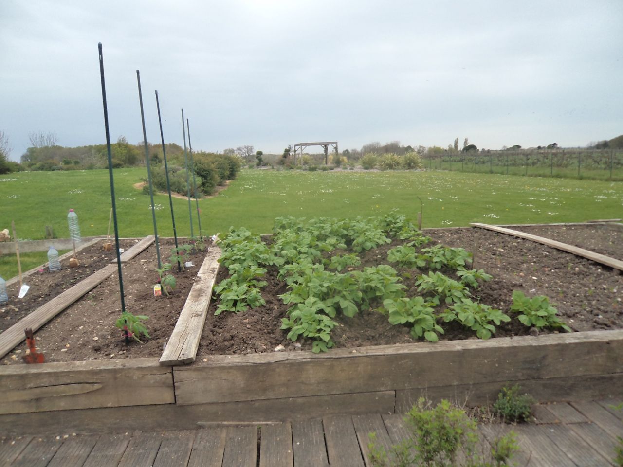

Membre utile Env. 1000 message Charente Maritime
bonjour
sur la photo : j'ai fait ça pour m'eviter d'avoir mal au dos en me baissant
tous les ans je déblaie en faisant des tranchées profondes de la hauteur des poutres50 cm X 3.5 X1metre de large
j'y mets des petits branchages (tout ce que le jardin donne en taille d'arbustes a condition de ne pas dépasser 1cm de diamètre et coupés en morceaux de 5 à 10 cm)
je rajoute des feuilles de la pelouse des restes de toutes sortes végétales,
je mets du terreau un sac pour 2 metres carrés
je recouvre avec la terre
je continue jusqu'à traiter tout le parterre avec les poutres de bois
je laisse tout l'hiver reposer
c'est comme la pâte a crêpes faut que ça repose
l'année suivante j'ai ce qui est sur la photo( prise il y a un mois environ ) et bien plus gros maintenant bien en avance sur tout ce qui est planté en pleine terre.
