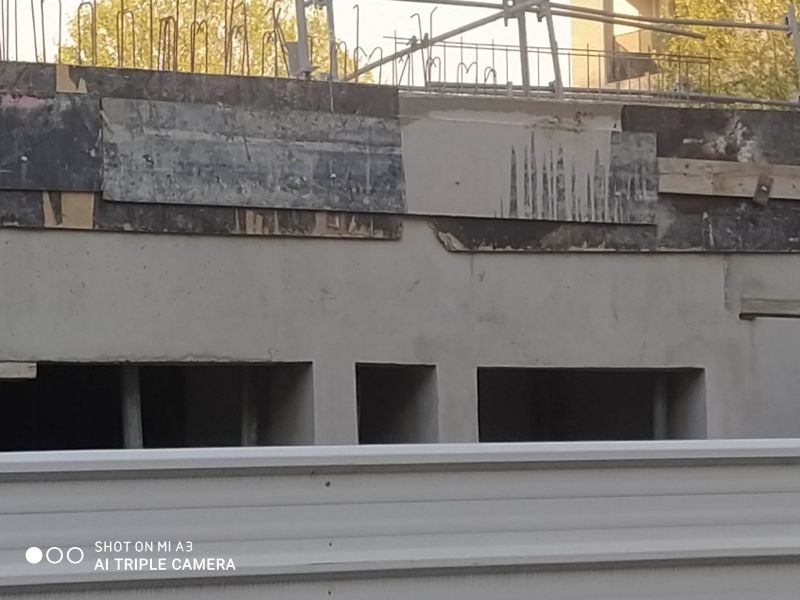

Bonjour ;

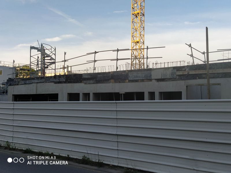

J'envisage en ce moment un achat de logement en VEFA, et, sans être du métier, j'ai remarqué en me promenant autour du chantier des éléments qui m'interrogent.
1-Corps étranger dans panneaux béton armé de façade (cf. photo ci-dessous):
Sauriez-vous ce qu'est cet élément marron grossièrement ovale encastré dans le panneau de béton armé, et semblant avoir été mis là pour colmater un trou ?
Est-ce normal et habituel de trouver ce genre de choses dans les structures en béton ?
Est-ce que ça peut avoir une incidence sur la structure, l'isolation, l'étanchéité, la qualité de la construction ? Doit-on s'en inquiéter ?
2- Panneau de béton initialement cassé et rafistolé/colmaté
Est-ce normal ? Inquiétant ?
3-Panneaux de béton aux formes irrégulières
Ici les panneaux comme vous pouvez le voir ont été comme "tronqués"/"decoupés aux ciseaux", sont ronds avec rebord courbé et irrégulier, de taille différente avec les panneaux mitoyens.
J'avais précédemment en me promenant autour de ce chantier déjà repéré des panneaux en béton rectangulaires auxquels manquaient un angle, comme cassés, ils ont donc visiblement été utilisés puis colmatés.
4-Ressenti d'alignement imparfait entre fenêtres
Je m'inquiète de la qualité de la construction.
Les éléments partagés ci-haut vous choquent -ils? Au contraire sont-ils tout à fait banaux et est-ce moi qui me pose trop de questions ?
Merci d'avance de vos retours éclairés.
Cordialement
Viking17
Dept : Seine Saint Denis

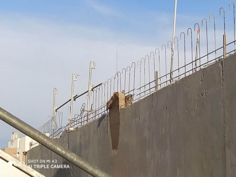

Viking17 a écrit:Bonjour ;

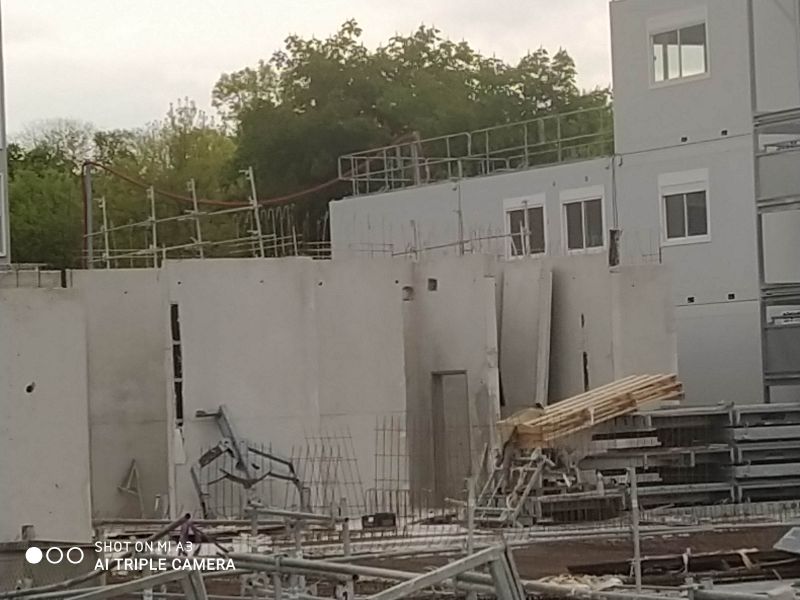

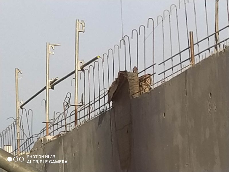

C'est du carton biodégradable (biocoffra) mis en place dans les banches aux endroits de réservations pour éviter de piocher le béton après coulage.
Sur ces photos, je pense à une réservation pour la mise en place d'une poutre.

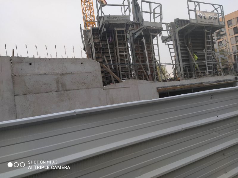

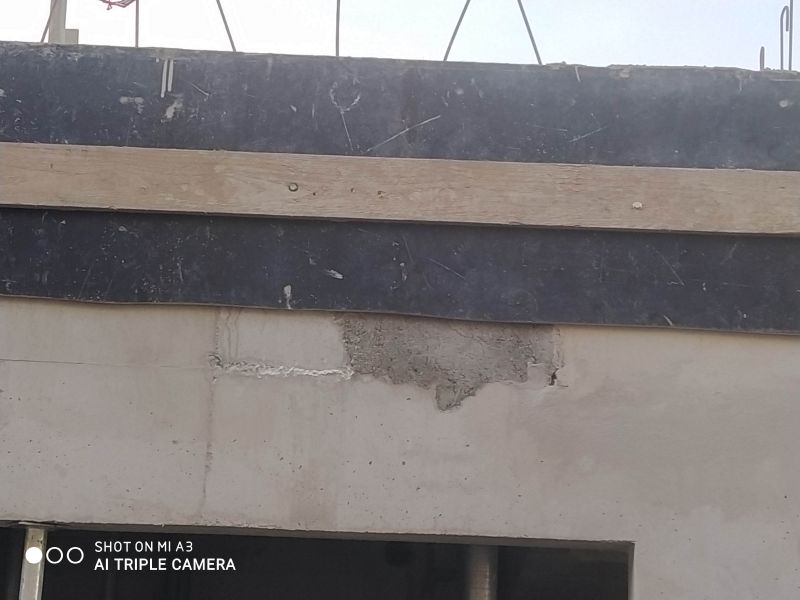

Viking17 a écrit:2- Panneau de béton initialement cassé et rafistolé/colmaté
Ici, le carton pour la réservation a été enlevé, la poutre a été mise et le béton, c'est le clavetage de la poutre au voile (mur).

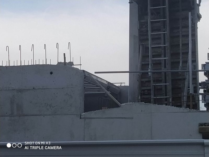

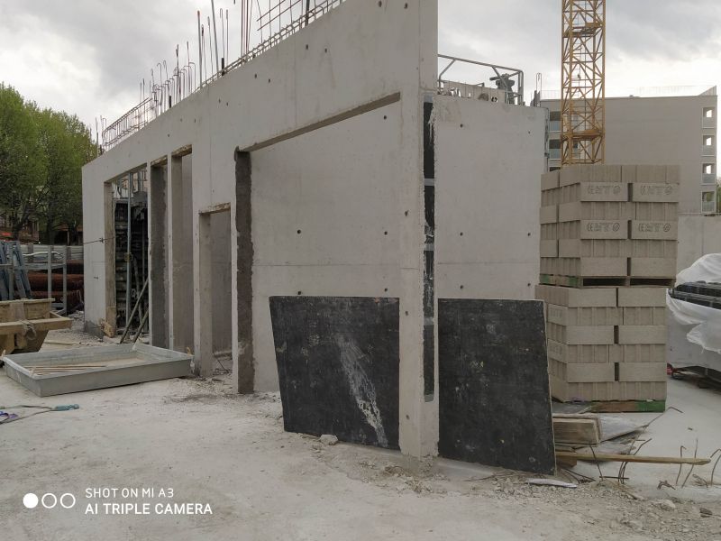

Viking17 a écrit:3-Panneaux de béton aux formes irrégulières
À mon avis, le voile a été coulé en une seule fois, avec une différence de niveau (plancher plus bas ?). Le béton était trop fluide, il a remonté sur la partie basse. Ils vont casser le béton en trop, ce n'est pas parfait, mais pas d'inquiétudes.

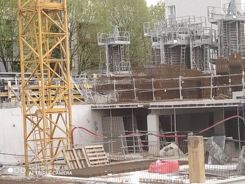

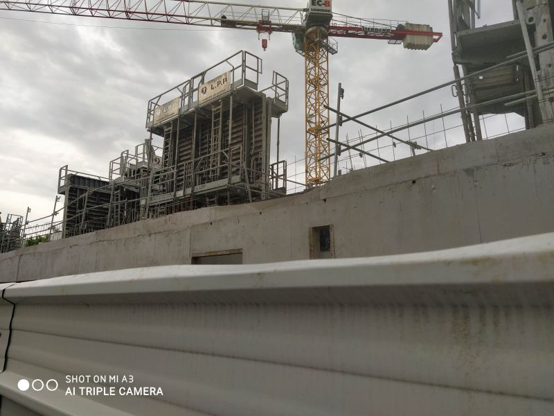

Viking17 a écrit:4-Ressenti d'alignement imparfait entre fenêtres
Cordialement
Viking17
Difficile de voir sur des photos prises de biais. Même s'il y a un linteau qui est un peu de faux niveau, l'enduit va cacher la misère...
La qualité, je ne vois pas grand-chose sur ces photos, par contre, point de vue sécurité, avec un manque de tubes sur les potelets de sécurité, ce n'est vraiment pas terrible.
