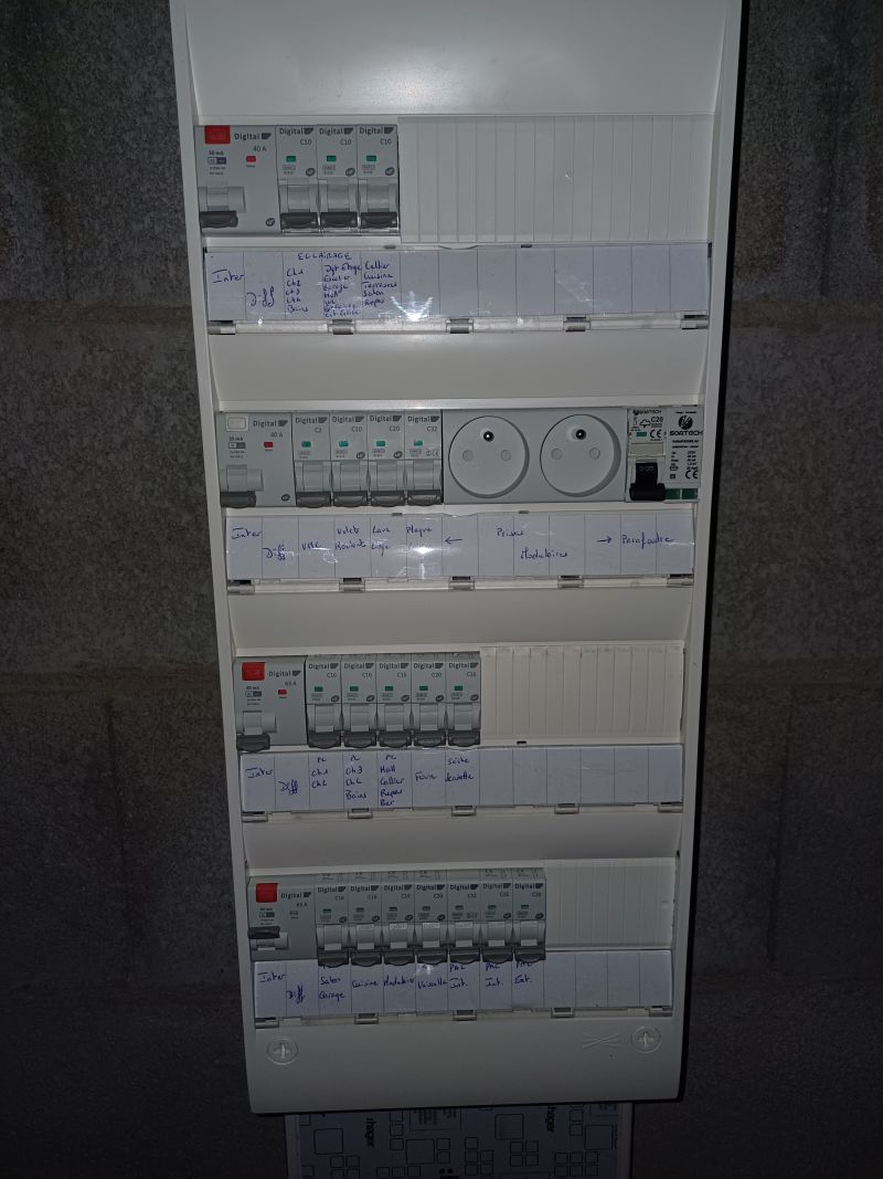

Le tableau a été posé chez nous cette semaine. J'ai eu l'occasion de passer le voir. Et je me pose des questions. Pour moi sur la rangée numéro 2 il n'y a pas les 20% de réserve imposée par la norme.

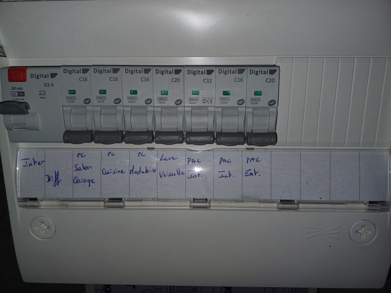

 Et la rangée numéro 4 est trop chargée. Cela dépasse la puissance du différentiel.
D'ailleurs petite parenthese : pour la PAC doit t'on compter la puissance en entier (Comme les convecteur et chauffe eau) ou seulement de moitié comme les autres circuits.

Les 20% c'est pour l'ensemble du tableau, pas par rangée.
Et c'est pour les ajouts ultérieurs.

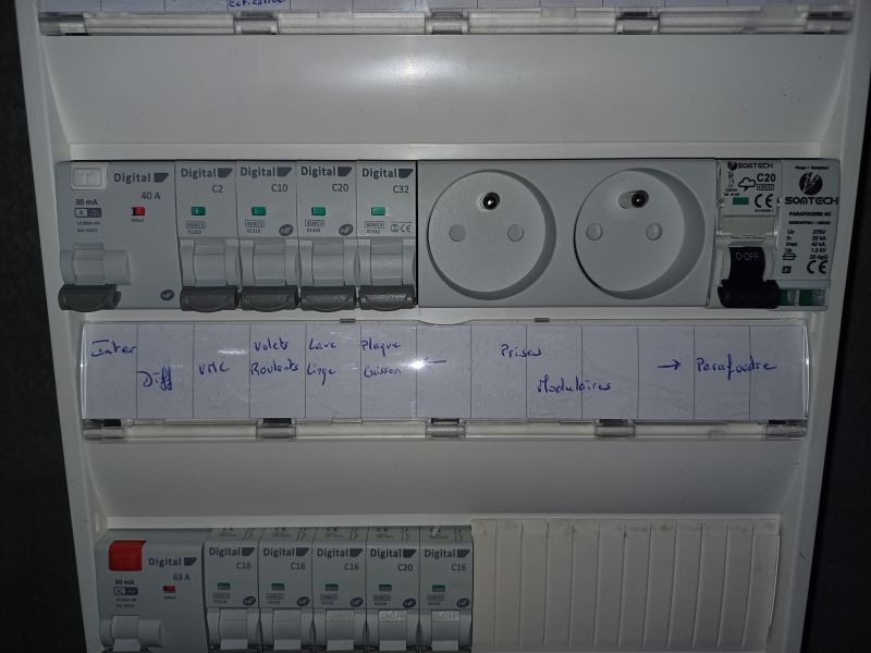

Au pire vous virez les 2 prises qui ne servent à rien
Il me semble (mais on ne voit pas bien) que le différentiel du bas est un 63A, donc aucun soucis.
Pour la PAC c'est du chauffage direct (la puissance électrique sert à chauffer), donc je compterai plutôt pour 1.

en effet on ne voit pas grand chose sur ces photos, résolution trop faible ou appareil pourri (ce qui revient au même)
pas assez de recul sur la marque installée, c'est du premier prix comme Nalto ou Alternativ elec il y a plusieurs années

Si cela ne vous dérange pas  , j'aimerai , si c'est possible , avoir une vision plus nette de ce qui est écrit sur le matériel , ce que nous voyons est un peu flou.
Ceci pour juger la qualité ( théorique ) du matériel

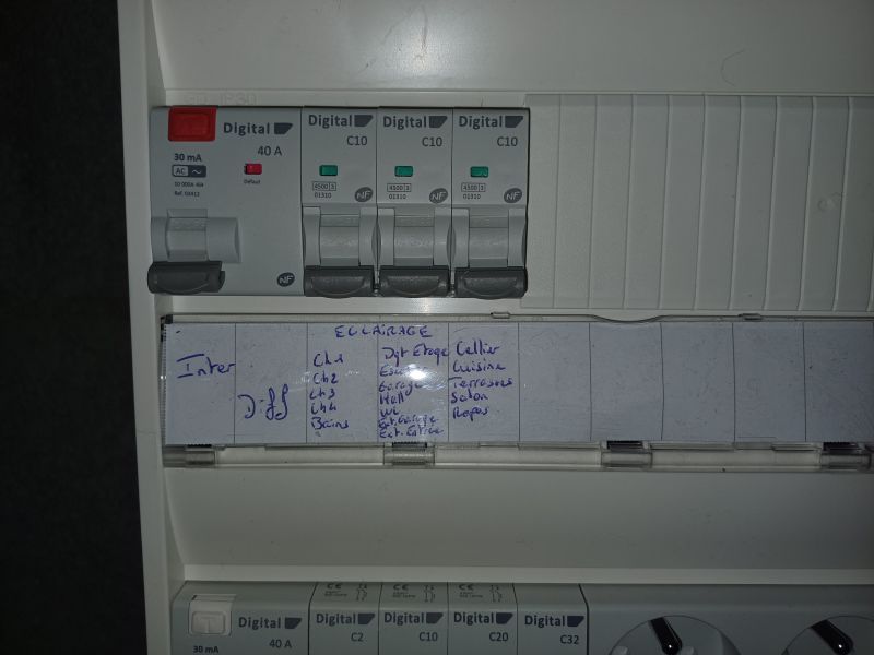

Ah si, pas bon de mettre tous les éclairages sous un seul différentiel
je crois voir d'autres erreurs, mais du fait de la résolution pitoyable des images je ne peut en dire plus

Merci à tous pour vos retours. OK pour les 20%. Effectivement les prises modulaires peuvent virer facilement.

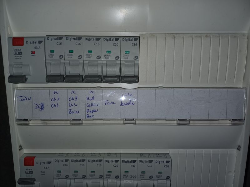

Voici des photos de chaque rangée.
EDIT : Et oui j'ai vu aussi tout l'éclairage sur le même différentiel... Pas terrible... mais je n'ai rien vu dans la norme à propos de ça. Rien n'impose de mettre l'éclairage sur plusieurs différentiel ? Je lui demanderai si il peut faire changer cela... sinon je le ferai plus tard en espérant que l'électricien est prévu un peu de marge dans le tableau.
Donc, je répète que les lumières doivent être réparties sur au moins deux différentiels distincts

Yame71 a écrit:mais je n'ai rien vu dans la norme à propos de ça. Rien n'impose de mettre l'éclairage sur plusieurs différentiel ?
Paragraphe 10.1.4.7.3.2 de la NF 15-100 Choix des dispositifs différentiels :
"5. Répartition des charges : Les circuits d’éclairage, comme les circuits prises de courant doivent être répartis sous au moins deux DDR."
Mais cela reste du confort et pas de la sécurité, donc pas primordial

Et donc pour vous la dernière rangée n'est pas trop chargée ?

Yame71 a écrit:Et donc pour vous la dernière rangée n'est pas trop chargée ?
Non c'est un 63A.
EDF ne délivrant pas plus de 60A, aucun risque de dépasser 63A (principe de la règle amont)
