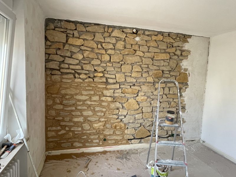

Nouveau sur ce forum, j'ai aménagé depuis six mois dans une maison datant des années 50 en Moselle. Pas une maison très ancienne donc, mais tout de même construite avec la pierre du pays, la jolie pierre de Jaumont. Crépis à l'extérieur et enduites de plâtre à l'intérieur, les murs n'étaient jamais imaginés en pierre apparente par les maçons à l'époque. En plus, le propriétaire précédent avait posé dans certaines pièces du placo-polystyrène en guise d'isolation intérieure.
Avec notre aménagement, nous avons fait isoler la maison par l'extérieur (laine de roche) et je me suis dit qu'il était donc devenu possible de remettre la pierre à nue, ce que j'ai fait dans une pièce sur un mur d'à peine 10m2 : dépose du placo-polystyrène, dépose du plâtre ancien, creusage des joints en ciment et nettoyage des pierres (en partie totalement recouvertes par le ciment). Déjà beaucoup de gravats et de poussière mais je ne suis pas mécontent du résultat (cf. photo jointe).
Arrive maintenant l'étape du rejointoiement que j'imaginais réaliser avec un mortier à la chaux. Mais je me pose beaucoup de questions : d'abord, visiblement les pierres ont été maçonnées au ciment, est-ce que je peux mettre un mortier sable/chaux par dessus sans problème ? Sinon un mortier bâtard pour renforcer l'adhérence avec le ciment ancien ? ou autre chose ? Il y a aussi la partie droite du mur, qui recouvre un conduit de cheminée (qui ne sert plus), fait en briques ou petits moellons gris. Je pensais recouvrir cette partie d'un enduit, est-ce que je peux me servir du même mortier pour cela ? (Et oui, je sais, il y a encore des restes de plâtre, est-ce que je pourrais simplement les couvrir d'une sous-couche pour m'assurer de la bonne adhérence de l'enduit ?)
Et finalement, il y a les jonctions avec les autres murs et cloisons de la pièce ainsi que le plafond, toujours enduits de plâtre. Quelle serait la solution la plus simple pour assurer la rencontre entre ces deux mondes ?
D'avance merci pour vos éclairages !

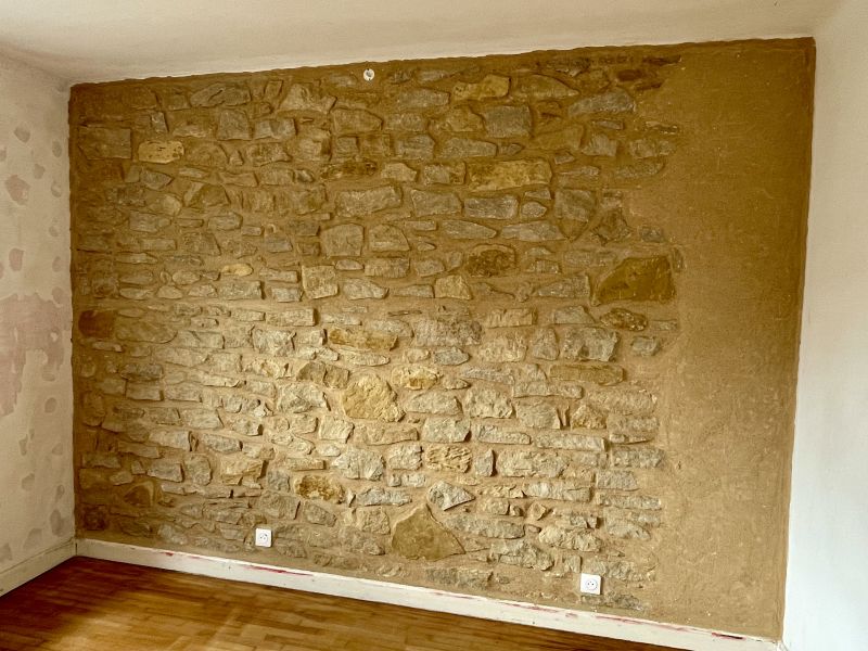

Pas eu de réponse ici mais j'ai trouvé des solutions en fouillant un peu dans des forums, des vidéos etc. Finalement j'ai utilisé du mortier batard (ton pierre, presque blanc en réalité) avec un pigment terre de sienne pour refaire les joints et enduire la partie grise qui se trouve à droite. C'est très solide, ça adhère bien et le rendu est plutôt joli.
Pour assurer l'adhérence avec les parties en plâtre, j'ai d'abord appliqué de la colle de carrelage (astuce trouvé dans une vidéo YT). Sur la partie droite donc mais aussi sur tous les pourtours, je me suis pas mal embêté et je ne sais pas si c'était si nécessaire que ça mais en tout cas, ça tient bien.
Je te joins deux photos, la première avec le rejointoyage en cours et où on voit la partie droite du mur enduite avec une première couche de mortier batard. On voit aussi un peu la colle de carrelage sur les pourtours. Deuxième photo pour le résultat final. Les bords ne sont pas nets, plutôt "rustiques" mais ça ne me gêne pas.

J'ai fait cette rénovation parce que je n'aimais pas du tout le placo-polystyrène qui était posé auparavant, ça faisait cheap et puis c'était moche tout court Laugh Puis c'est juste devenu un projet personnel qui m'a permis de me défouler tout en créant quelque chose de joli.
Par contre le mur était sain à la base. Il est orienté ouest et se trouve à l'étage.
Ton mur est au RDC ? Des remontées capillaires peut-être qui provoquent les taches ? Est-ce qu'il était découvert au départ ou est-ce qu'il a toujours été plâtré comme le mien ?
J'ai gratté le ciment sur 3-4 cm mais à certains endroits c'était très friable, ça faisait des cavités qu'il a bien fallu reboucher, le mortier batard faisait bien l'affaire pour ça aussi.
