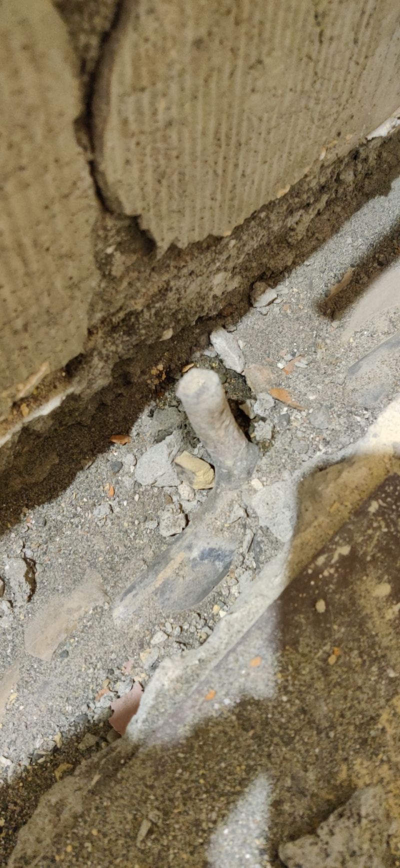

Bonjour, je suis en train de rénover un appartement et je refaisais l'évacuation de la douche seulement j'ai percé un autre tuyau en métal dans le sol. Pas de fuite d'eau, pas d'odeur de gaz. Je ne vois pas où ressort ce tuyau.
Je ne sais pas si c'est une ancienne canalisation non utilisé.
Je pensais soit faire une découpe et boucher des 2 côtés.  soit remplacer la partie percé. Soit laisser comme ça mais j'ai un doute sur le fait que ça soit une arrivée de gaz ? Sachant que ma colonne de gaz est coupé, je ne voudrais pas qu'il y ait une fuite dans le futur.
Que me conseillez vous ?

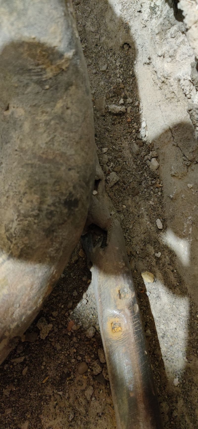

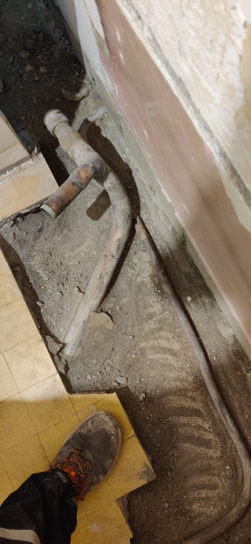

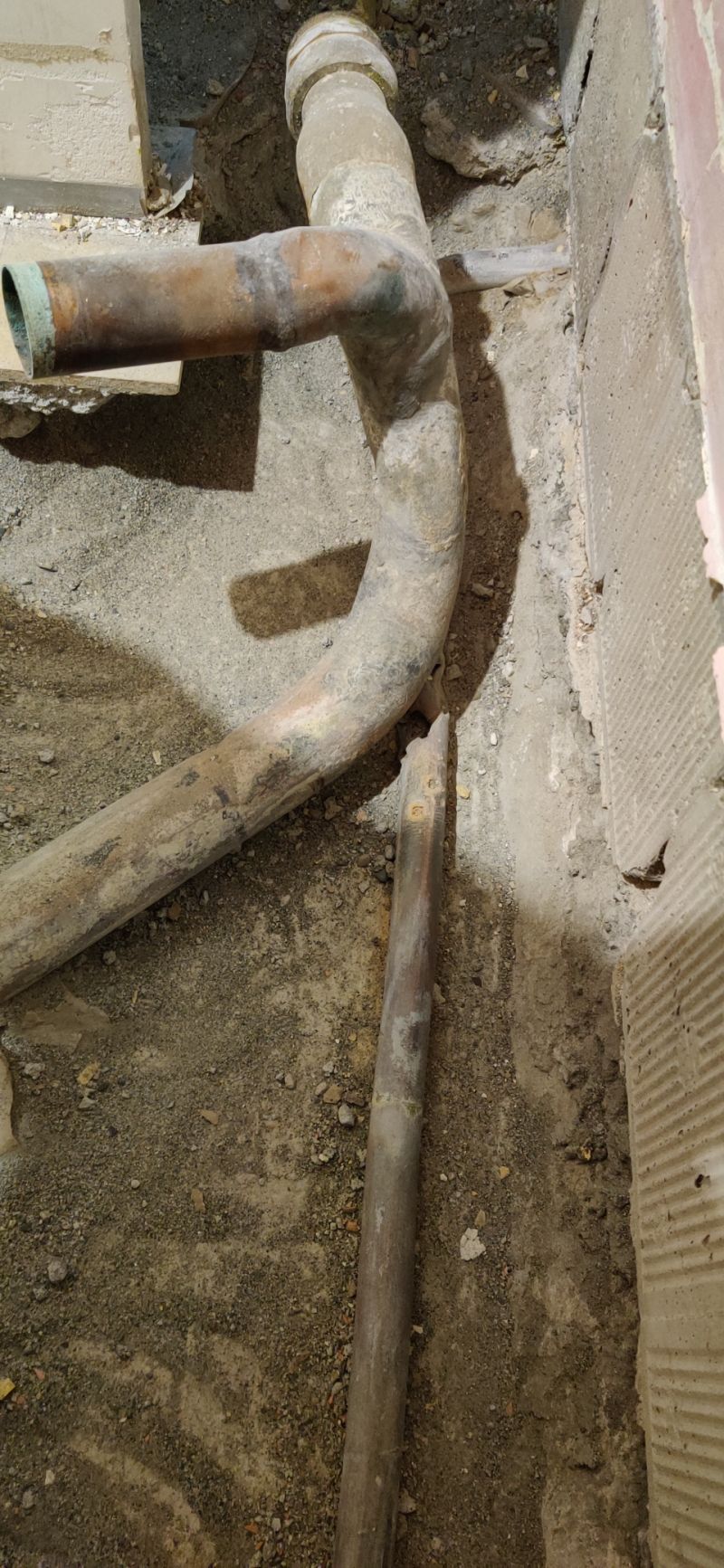

oui le gros tuyau correspond à mon évacuation de douche existante. Je ne m'inquiète pas trop concernant celui-ci.
Par contre concernant le tuyau en 20 mm c'est bien celui-là que j'ai percé et qui m'inquiète. Comme vous dites j'ai peur que cela soit une arrivée de gaz.
Un ami m'a dit que normalement il n'y pas de tuyau de gaz dans les sols mais je ne sais pas si je peux me fier à cette information à 100%.
 Je suis quasiment certain que ce n'est pas une arrivée d'eau car aucun lien avec mes connections d'eaux actuelles.
On peut voir le tuyau de 20 mm sortir du mur un peu plus haut sur la photo.
Que faire si c'est une arrivée de gaz ? La condamné avec soudure ou bouchon ? Ou bien la réparer ?

OK, j'ai bien fait de détailler, je pensais que vous parliez du gros tuyau en plomb.
Votre ami se trompe selon moi, dans l'ancien appartement de ma femme (qui n'était pas encore mon épouse à l'époque), en refaisant la cuisine je suis tombé sur un tuyau comme ça qui s'est avéré être un tuyau de gaz, bouché en sortie. Mais il était raccordé en entrée (et ouvert). C'était un tuyau en acier tout rouillé. J'ai fait : ah ouais.
D'après vos photos on doit être sur une construction analogue. Immeuble haut années 1920-1930, planchers béton, chape de sable, carreaux de ciment 10x10 ? Ca m'intéresse au sens général mais ça ne changera pas l'approche pour répondre à votre question.
Je vais partir de l'idée qu'à la base, il puisse s'agir d'un ancien tuyau d'alimentation en gaz.
Le trajet de ce tuyau qui n'est plus actif n'est pas important puisque pas d'odeur.
Parlons un peu de votre arrivée de gaz qui est si j'ai bien retenu, condamnée.
Pouvez-vous en faire une photo ? Si c'est un gros tuyau avec des bouchons bien visibles à toutes les extrémités, c'est qu'il est bien définitivement condamné.
Il faut vérifier, enfin surtout pour moi qui prends le risque de donner des conseils sur un éventuel tuyau gaz (ils sont où les pros ???).

Bonsoir, encore merci pour vos réponses. Oui c'est ça année 30 +chape sable et carreaux de ciment.
J'ai pu avoir des informations intéressantes de mes voisins. Ils m'ont qu'avant il y avait un système de chauffage central dans l'immeuble avec de l'eau qui passait dans les radiateurs et un système de purge.
En continuant de creuser j'ai pu voir des remontées sur mon tuyau comme pour aller vers des radiateurs.
Concernant mon arrivée de gaz la voici :
Je vais appeler un plombier pour avoir son avis et pour qu'il rebouche quelque trou que j'ai fait sur mon Évacuation 😅
Encore merci pour vos réponses
Je vous tiens informé sur ce que je fais
