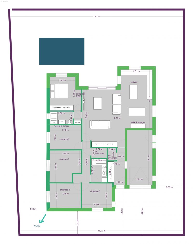

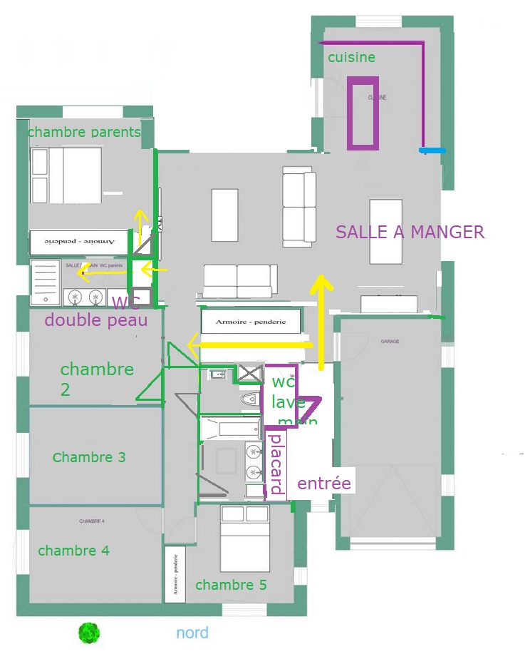

Nous souhaiterions vos avis sur ce plan. Nous sommes au max de la SDP (130m2) et la forme de la maison correspond à l'implantation très drastique du lotissement.
Nous ne pouvons que modifier l'intérieur et éventuellement les ouvertures.
Le sud est en haut.
Notre objectif était que chaque enfant ait son espace, même pas très grand, et que la pièce à vivre soit la plus grande possible.
La suite parentale doit encore être retravaillée pour l'espace SDB/dressing...
Merci pour votre aide et belle journée!

Qui a fait ce plan? Parce qu'énormément de choses ne vont pas du tout, notamment:
* Entrée qui n'a pas de vrai placard
* Salon qui sera très sombre
* Salon qui va servir de carrefour, vu toutes les pièces qui ouvrent sur lui
* Salon coincé entre 2 WC   dont un qui s'ouvre bien en grand sur cette pièce (en plus les 2 n'ont pas de lave-mains)
* Garage (et ses odeurs) qui donne dans le séjour

Je trouve aussi ce plan problématique.
Pourquoi la forme de la maison ne peut-elle pas changer?

En plus de ce qui a déjà été cité:
- Le garage à 2.79m de large, avec la porte qui s'ouvre dedans. Il reste 2m de large pour une voiture, et pouvoir y sortir. Il y a de toute façon les marches qui font qu'une voiture ne pourra jamais rentrer dedans. Il faut que le garage puisse accueillir une voiture, même si vous ne le ferez pas.
- la fenêtre ouverture à la française au dessus de l'évier de la cuisine
- Aucun poteau ou mur porteur n'est indiqué, pourtant vu les portées ... Attention aux surprises
- 2m60 de longueur pour une chambre, avec le lit, ça laisse peu de place pour le passage.
- chambre 4 fenêtre au nord, autant le mettre côté est !
- Idem chambre 5, fenêtre côté ouest, et le lit sur le mur là où il y a la fenêtre actuellement.
Il vaut mieux privilégier un plan cohérent quitte à avoir un peu moins d'espace de vie que maximiser la taille de l'espace de vie et avoir ce type de plan que vous regretterez chaque jour qui passe.

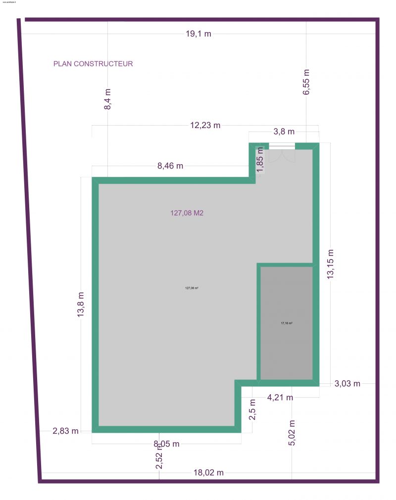

Le. 1 er défaut, C est qu il manque le plan de masse du terrain, orientation, dénivelé, et son acces

oui, je vais le rajouter...

pour la partie située en bas du plan, le règlement du lotissement nous impose une certaine implantation pour la maison et le garage. La forme peut changer plutôt sur l'arrière disons donc en haut du plan (côté sud)...

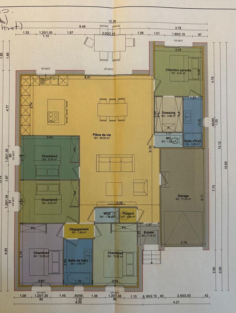

c'est notre constructeur.
Pour l'entrée, effectivement on va créer un placard, nous l'avions oublié.
Pour le salon sombre, j'ai du mal à me faire une idée, on est plein sud et dans le sud de la France. J'ai à peu près la même chose actuellement et ça me choque pas.
J'ai pensé à faire revoir les plans par un archi mais évidemment cela a un coût...

bonjour
merci pour tes retours sur nos remarques .
Est ce que la maison peut être plus longue et si oui, combien de mètres en tout et idem pour la largeur?
Je suis d'accord avec les remarques précédentes , en particulier :
- le salon qui va être très sombre car il est loin des ouvertures , pas cosy car à un carrefour et sans vue directe sur l'extérieur .Donc pas convivial , ni accueillant .
Une ouverture éclaire sur le double de sa hauteur , donc 4m30 à l'intérieur de la maison ; ton salon est beaucoup plus loin.
Votre chambre, où je suppose que vous ne serez que la nuit est beaucoup mieux exposée et éclairée avec une large ouverture ...
- les fenêtres des chambres d'enfants au nord pourraient ouvrir à l'est et à l'ouest ( petite ouverture à l'ouest car ça chauffe l'été, en plus de sa fenêtre au nord)
- les wc ouvrant directement sur la pièce de vie et sans lave-main
- les chambres ouvrant directement sur le salon: pas bon pour l'intimité , ni la tranquillité nécessaire pour dormir avec les bruits de télé, conversations,musique etc du salon .
Avoir au moins 270/280cm en largeur pour les chambres .
La cuisine pourrait avoir une fenêtre à l'est pour y faire entrer le soleil dès le matin .
La plaque de cuisson sur l'ilot, c'est un risque de projections brulantes sur les personnes attablées + le bruit de la hotte .
Je trouve plus convivial d'y être assis face-à-face plutôt qu'en rang d'oignon .
Le garage pourrait avoir des fenêtres pour l'aération et l'éclairage naturel .

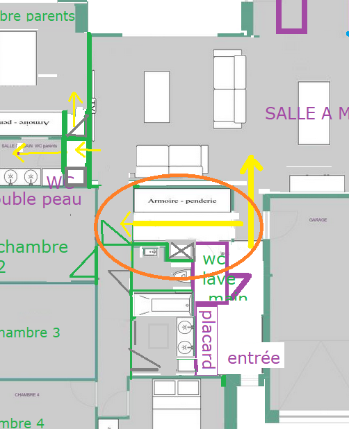

Une suggestion à l'arrache (message suivant) avec une approche différente Smile
- entrée sur le côté
- pièce de vie beaucoup plus ouverte sur l'extérieur ; donc, pas de sensation d'enfermement du salon pour les occupants et les invités
- accès à la chambre parentale par le dressing qui dessert aussi la salle de bain; ça permet de ne pas déranger une personne qui dort par des allées et venues pour se doucher et s'habiller
- espace nuit enfants bien séparé de la partie jour .
Les chambres d'enfants font au moins 10m2 ; cela me parait un minimum .
- les points d'eau sont assez regroupés donc économies sur la plomberie et sur l'attente pour l'eau chaude .
Le compromis: 2 salles de bain sans ouverture directe sur l'extérieur mais possibilité d'ouvertures en toiture pour l'aération et l'éclairage naturels ?
Mais on passe moins de temps dans la salle de bain que dans le salon .

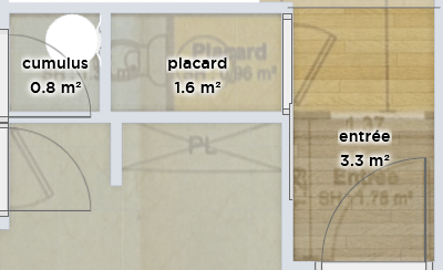

comme il y a de la marge au niveau surface, prévoir placard (+ wc/lave mains ?) dans l'entrée .
A voir la largeur maximum de ce côté là de la construction .

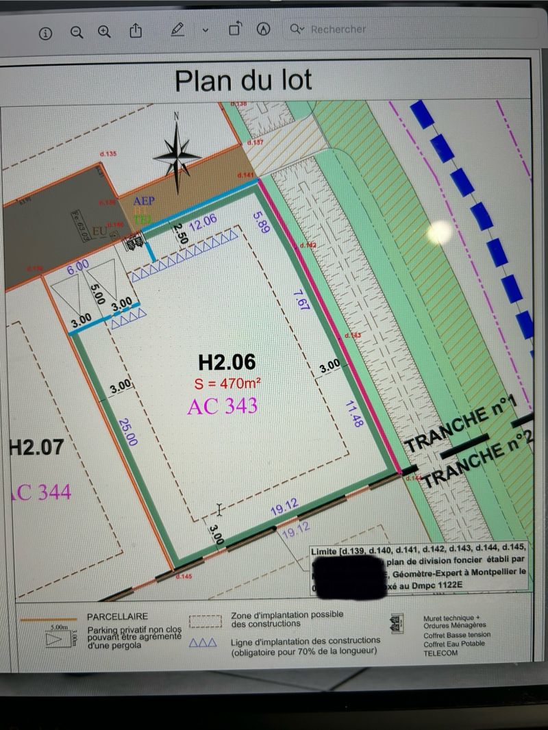

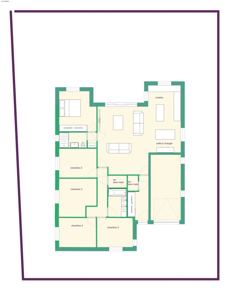

En complément de mon post initial, voici le plan du terrain.
Le choix a été fait par rapport à la commune (seule que nous souhaitions), le positionnement par rapport aux transports pour les enfants. Nous avons vu plusieurs autres terrains mais les contraintes techniques étaient trop importantes (nous sommes en bordure de garrigue sur un sol qui peut être très rocailleux et pas plat).
Et bien sûr, nous étions contraints par notre budget.
Concernant la maison, là-aussi, budget limité. La question n'est pas est-ce que nous pouvons faire mieux puisque c'est évident mais pouvons-nous faire mieux avec le même budget...
Bon dimanche à tous!

Je me joins à certaines remarques: lukian vous avez un terrain qui a pour qualité d'avoir l'entrée au Nord et le jardin au Sud - situation quasi idéale en terme d'orientation/accès.
Le plan n'est clairement pas un modèle de maison agréable, notamment le séjour qui, en plus de n'avoir aucune vue/fenêtre(!!) est traversé par toutes les circulations (entrée, chambres, accès garage)
Donc un coin sombre, mal ventilé, traversé sans cesse, qui dérange est est dérangé par les chambres: pas très agréable comme pièce pour "se poser".
Il est vrai que vous avez beaucoup de chambres: pourquoi ne pas passer en maison à étage? Est-ce imposé par le règlement?
Vous pourriez avoir une chambre équipée au Rez, et des ch d'enfants à l'étage: tout ça respirerait beaucoup mieux, avec une empreinte au sol moindre, plus de lumière, de vue, de ventilation, d'orientations...
la proposition de Jane11 est un peu mieux pour la pièce de vie, mais le bloc de pièce humides non éclairées/ventilées naturellement au centre de la maison n'est pas des plus sains ni économique.
(et il faut aussi passer sans cesse dans le salon pour aller de l'entrée aux chambres, ou des chambres à la cuisine)

Merci pour ces plans!
J'aime bien l'entrée avec placard et le coin nuit enfants avec leur sdb et wc.
La forme en U serait idéale je pense mais il va falloir réduire sur la longueur ou la largeur car on est à 130m2 de surface plancher max sur le plan initial...
Jane11 a écrit:lukian
Autre possibilité en gardant l'entrée sur la façade avant ?
Salle de bain enfants avec fenêtre de toit ?
bonjour
Désolée, je réponds un peu partout.
La maison peut être plus longue car on est loin d'atteindre les 3 mètres max de la limite. Il faut garder la place pour la piscine et une terrasse autour. Par contre on est au max de la largeur.
La baie vitrée fait 3m dans le séjour.
Pour l'îlot c'était juste une suggestion pour illuster, nous n'avons pas défini de cuisine pour le moment. Il n'y aura probablement pas d'îlot.

Peux-tu préciser ce qu'il y a ou aura à droite de ton terrain (zone verte et blanche)?
c'est une promenade piétonne et derrière des terres agricoles.
lukian
si le terrain fait 1806 cm en largeur côté rue et ton plan constructeur 1225cm , ça laisse 580cm libres en largeur , alors qu'il faudrait 600cm pour respecter la limite des 3 mètres de chaque côté de la construction .
Le plan constructeur est à 127,08m2 sans les cloisons intérieures , ni le garage (17m2) .
lukian a écrit:La maison peut être plus longue car on est loin d'atteindre les 3 mètres max de la limite. Il faut garder la place pour la piscine et une terrasse autour. Par contre on est au max de la largeur.
Sur le plan du lot que vous avez fourni on voit que la zone d'implantation a une largeur de 13,12m (19,12m moins les deux bandes de 3m). Sur votre plan de constructeur on est à 12,26m. Ce ne sont que 86 cm de plus mais à mon avis cela change complètement la donne. En plus la maison peut être légèrement moins longue, ce qui laisse plus de place pour la piscine.
Et sinon didou5419 et v67 ont suggéré de mettre les chambres d'enfants à l'étage... Je les rejoins sur ce point. Vous pourrez presque mettre une piscine olympique.

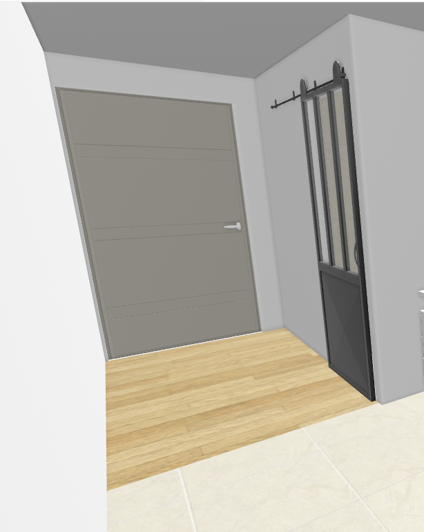

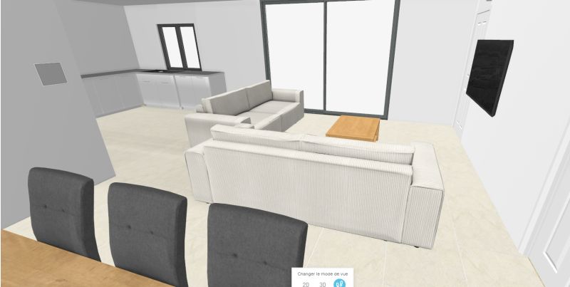

En essayant de prendre en compte vos idées, nous avons travaillé sur le projet notamment pour :
-l'entrée :
on a intégré un placard avec porte coulissante pour mettre chaussures et vestes
-Séjour côté baie vitrée et création d'un puits de lumière au dessus de la table de la SAM
PS : les meubles de cuisine ne sont pas du tout ce que tu aurons
Oups... Merci Jane11 je n'avais pas réalisé que la zone d'implantation était moins large au nord qu'au sud. Du coup mon commentaire précédent est bidon. Cepandant ça me renforce dans l'idée qu'il faut absolument un étage.

lukian
ma proposition un peu affinée
salle de bain enfants avec fenêtre de toit
