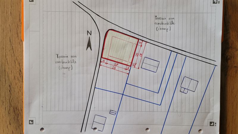

Ma compagne et moi avons potentiellement trouvé un terrain. Nous l’avons « réservé » mais avant d’aller plus loin (et de passer à l’achat), nous souhaitons nous assurer de pouvoir implanter une maison qui nous plaît, tout en conservant un maximum de terrain/jardin au sud (voire au sud et à l’ouest).
En effet, le terrain faisant environ 700 m2, nous avons un peu peur de ne pas avoir énormément de jardin à l’arrière de la maison (nous sommes conscients que 700 m2 peut paraître largement suffisant pour certains, mais nous avons toujours été habitués à des terrains plus grands de par nos parents quand nous étions enfants).
Donc, sans forcément réaliser un plan ultra détaillé, quelle serait la meilleure orientation/disposition des pièces possibles, afin de conserver un maximum de terrain au sud/sud + ouest ?
Caractéristiques du terrain (cf croquis à la fin ==> limite du terrain en rouge épais et limite de l’emprise au sol en rouge fin) :
 - "Relief" : totalement plat.
 - Dimensions : environ 28 x 25 m ==> surface de 700 m2 (un tout petit peu plus en réalité).
 - Au nord : une route très peu passante puis un champ.
 - A l’ouest : idem qu’au nord.
 - Au sud : un terrain de la même surface où sera prochainement construite une maison.
 - A l’est : une maison existante.
 - Implantation par rapport aux voies et emprises publiques : retrait de 5 m minimum.
 - Implantation par rapport aux voies aux limites séparatives : retrait de 3 m minimum.

commençons par le début : ce nouveau lotissement devait être 1 champ...
les terrains notés NC Champ le seront probablement d'ici pas très longtemps.
Le terrain sélectionné est à l'angle du lotissement => passage véhicules (nuisances sonores, visu...).
Où  sera l'entrée de ce lot ?
Jardin souhaité au Sud , les voisins feront certainement pareil : caler la maison au nord pour garder le terrain Sud...
=> vérifiez l'ensoleillement pour les mois demandant des apports en chauffage ET le calme pour l'éventuelle terrasse les quelques semaines où vous pourrez en profiter.
Et ça devient tellement rare que la question peut se poser : vous avez trouvé 1 terrain SANS constructeur imposé ?
et pour la suite ? auto-construction totale  ? MOE ? Cst ?
Au plaisir pour la suite

Il ne s'agit pas d'un lotissement, les quelques maisons autour sont d'anciennes constructions. Le terrain est mis en vente par un particulier, il fait environ 1400 m2 et sera séparé en 2 (et c'est justement la partie au sud que j'ai indiqué dans mon post).
Les terrains indiqués "Non constructible (champ)" sur le croquis sont en zone naturelle dans le PLU. Il faudrait donc que le PLU soit modifié, or avec les nouvelles lois dont la ZAN (Zéro Artificialisation Nette), ces terrains ont très peu de chance de devenir constructible.
Pour l'entrée, elle serait de préférence au nord mais nous ne sommes pas fermés à la faire à l'ouest. Il n'y a pas d'entrée "imposée".
Le terrain est libre de constructeur, nous sommes en zone rurale, il y a encore beaucoup de particuliers qui vendent directement leurs terrains.
Pour la suite, nous réalisons des devis chez des constructeurs mais hésitons encore à passer en direct  avec les artisans.
Merci de votre réponse.

    Au vu de l'implantation du terrain en rouge, tout d'abord vous avez deux routes accolées à celui-ci donc 2 fois plus de nuisances sonores.
    Mais surtout au sud du terrain en rouge vous pouvez avoir une maison à 3m de votre limite de propriété et sur une hauteur max défini par votre PLU.
  A choisir si vous en avez la possibilité je choisirai le terrain au sud de la parcelle en rouge , qui  n'a qu'une route accolée moins de nuisances sonores,  mais surtout à peu de chance d'avoir une maison à étage à son sud, car a priori sur votre plan est déjà construit.
