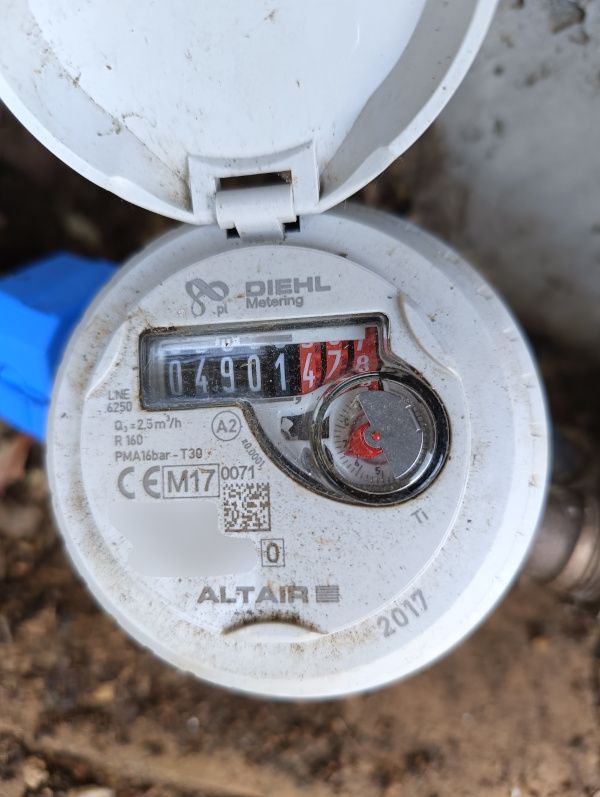

Je possède un abonnement eau et mon compteur est un Diehl Metering ALTAIR (cf. photo)
Quelles sont les solutions pour domotiser ce compteur qui n'est que volumétrique: suivi des consos, alertes fuite etc avec Home Assitant, plutôt en Zigbee si possible.

Votre fournisseur d'eau ne peut-il pas rajouter le module de relève à distance avec le protocole OMS ? Cela se fait de plus en plus.
Ensuite on peut s'y connecter, par exemple avec un tywatt 5600 de Delta Dore bien que je n'aime pas le SAV de cette marque. Il doit y avoir mieux.

Ajout d’un boîtier sur ton compteur pour convertir les tours en impulsions : https://www.diehl.com/metering/en/products-solutions/product[...]ponents/izar-pulse-i-de
Et ajout de ceci pour l’envoyer à Home Assistant : https://lixee.fr/fr/produits/40-zipulses-3770014375155.html

Je valide le boitier, sachant que la société qui facture l'eau peut le proposer gratuitement sur demande (ils gagnent du temps à faire les relèves)
