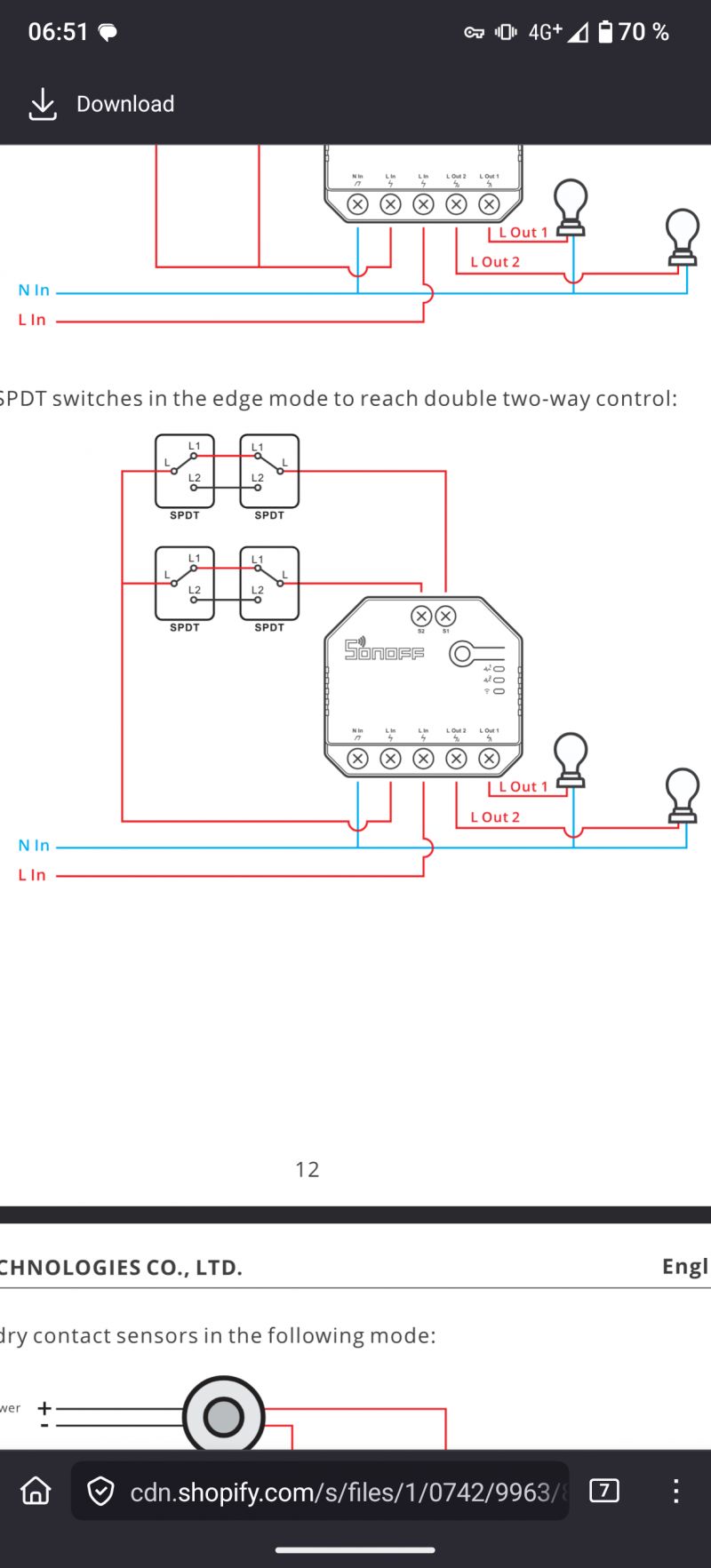

Dans la salle de bains, j'ai 2 interrupteurs, chacun allumant une lumière différente.
J'aimerais transformer cette installation de sorte que chacun des interrupteurs allume les 2 lumières en même temps.
Les interrupteurs ne sont pas à côté, et je n'ai pas la possibilité de modifier l'installation... Et tant qu'à faire, si je peux connecter ça à mon Google Home (via ZigBee, ça serait encore mieux), je suis preneur 😉
Merci d'avance pour vos conseils 😊

Je suis loin de m'y connaître en domotique, mais comme ça, a vue d'oeil, je vois 2 options :
1) passer par des ampoules connectées : vous condamnez les interrupteurs actuels, en les remplaçant par des connexions directes type Wago ou Domino. Les ampoules seront ainsi alimentées en permanence. Et vous rajoutez 2 interrupteurs connectés. Restera plus qu'à créer le scénario qui vous convient.
2) derrière chaque interrupteur, vous placez un boitier de commande (Wifi ou ZigBee) type Sonoff (https://sonoff.tech/fr-fr/products/sonoff-dualr3-dualr3-lite-dual-relay-two-way-power-metering-smart-switch) en retenant le montage suivant :
La différence, par rapport à ce schéma, c'est que vous n'aurez qu'une seule ampoule reliée à chaque boitier, qu'une seule ligne d'interrupteur, et qu'un seul interrupteur (pas de va et vient dans votre cas). Le reste, c'est de la configuration pour créer là aussi le scénario qui va bien.

Question aussi qui a son importance : maison ou appartement, si maison : plein pied ou maison à étage ?
Complément : les 2 interrupteurs sont-ils sur le même disjoncteur ?
tout ceci pouvant emmener à une simple modification du tableau électrique ou de la pieuvre dans les combles pour une opération sans domotique.
Avec domotique : les interrupteurs doivent-ils être toujours fonctionnels ?
Si oui, il faut savoir si le neutre passe aussi dans le boitier de l'interrupteur (configuration domotique différente sinon)
Il faut savoir que normalement un interrupteur coupe la phase alimentant l'ampoule, par conséquent l'ajout d'une domotique sans changer les interrupteurs implique de mettre les éléments de domotique au niveau des ampoules. les interrupteurs ne commandant plus les ampoules mais les récepteurs domotiques.
La fonction de fonctionnement simultanée des 2 ampoules pouvant également être pilotée par google home (scénario)
