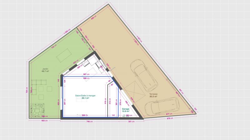

Je suis en train de travailler sur l’agencement de mon rez-de-chaussée (environ 50 m²), et j’ai besoin de conseils pour placer les WC, l’escalier, ainsi qu’une petite buanderie (pour un lave-linge et une table à repasser).
✅ Voici le contexte :
• La cuisine et le salon sont déjà dessinés sur le plan.
• Il y a aussi un espace prévu pour le garage/stockage, que je peux réduire légèrement si besoin (objectif : garder entre 6 et 8 m²).
• Le mur est en biais car j’ai pris le maximum d’emprise au sol possible pour gagner le plus d’espace à l’intérieur.
• Les traits bleus sur le plan indiquent l’étage, pour vous aider à visualiser la trémie de l’escalier.
👉 Ce que je recherche :
• Un emplacement optimisé pour les WC, pratique mais discret.
• Une bonne intégration de l’escalier, qui ne gêne pas la circulation et respecte la trémie à l’étage.
• Une petite buanderie discrète, juste pour installer un lave-linge et une table à repasser.

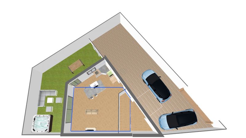

📎 Je joins les plans en 2D et en 3D pour mieux visualiser l’agencement actuel.
Merci d’avance à tous pour vos idées, retours ou suggestions 🙏

Peux-tu préciser la position du nord et l'agencementde l'etage?
La maison est en limite de propriété en bas ?

où en est ce projet ?
auto-construction totale ?
sinon, qui fera quoi exactement ?
et ... l'étage tiendra sur quoi ?

Merci pour ton retour !
Le nord est situé du côté des voitures, au-delà de la terrasse et de l’allée de stationnement.
Donc, la façade côté jardin (jacuzzi/salon) est orientée sud-ouest, ce qui apporte une bonne luminosité dans la pièce de vie.
La maison est en limite de propriété sur presque tous les côtés :
• En bas du plan → collé à la maison du voisin.
• Le petit muré qui continue vers le jacuzzi → derrière, c’est la terrasse du voisin.
• Du jacuzzi jusqu’au portillon → derrière, c’est le jardin du voisin.
• Tout le mur où il y a le portail → la rue passe juste derrière.
• Et enfin, le petit muré en retour sur la maison → derrière, c’est le parking du voisin.
✔️ Je suis donc en limite sur 3 côtés, et côté rue aussi.
✔️ L’étage comprendra 2 chambres, une salle de bain.

Bonjour, merci pour ton retour !
Le projet n’est pas une auto-construction totale.
Je fais appel à des professionnels pour tout ce qui est gros œuvre, à savoir :
• les fondations,
• le plancher,
• les murs porteurs,
• et la structure générale du bâtiment.
En revanche, je prévois de faire tout l’aménagement intérieur moi-même, une fois le clos couvert terminé :
isolation, électricité, plomberie, cloisons, revêtements, mobilier, etc.
L’étage reposera sur un plancher béton, et la structure sera prévue en conséquence pour supporter la charge.
Je suis encore en phase d’optimisation du plan (rez-de-chaussée + trémie), d’où mes questions.
Merci encore pour vos conseils !

Le terrain est acheté ?
Peux-tu superposer ton étage aussi sur la partie cuisine, en haut de ton plan ? Pour gagner de la surface pour l'etage et plus superposer ses murs avec ceux du rez-de-chaussée .
Comme tu es dans le sud de la France, il vaut mieux éviter une exposition ouest de chambre car le soleil cogne dur en fin de journée l'été.
