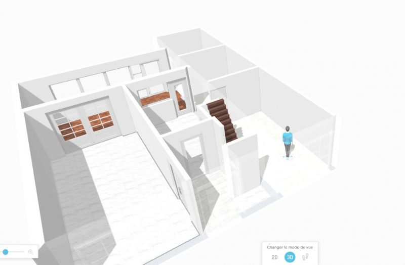

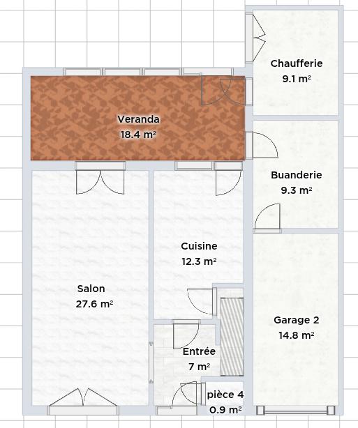

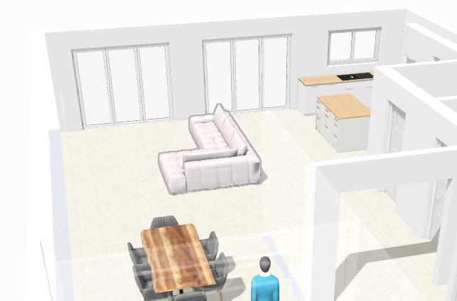

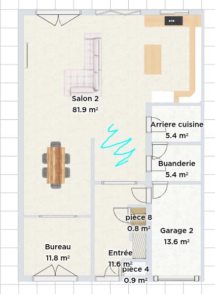

J'ai besoin d'aide pour un plan de rénovation,
Actuellement la maison est comme ça :

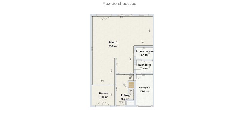

Nous avons pensé à ça :
Nous prévoyons donc une extension en long (pas de possibilité sur la largeur (terrain voisin)
Le problème étant que j'ai l'impression qu'il y a trop d'espace non occupé (voir trait vert)
Pour le moment c'est le meilleur plan que nous avons trouvé en terme de compromis (contrainte murs porteurs existants)
Avez vous des idées ?
Merci à tous !

Mohlsl87 bonjour,
Si c'est impossible de faire des ouvertures sur la gauche du plan vous risquez d'avoir une zone peu lumineuse sur la salle à manger, longueur 11 m.
La chaufferie disparait ? il y a quoi à l'intérieur ?
Le plan avec les dimensions intérieures serait bien.
Mur porteur sur le plan de l'existant entre cuisine et salon ?
Pièce 4, un wc ?
Pièce 8, c'est quoi ?
Garage 2, il y a un autre garage sur votre terrain ?
Orientation de la construction ?
Que dit le PLU pour cette extension ?
Comment est la toiture existante ?
Vous conservez les ouvertures sur la façade de l'entrée ?

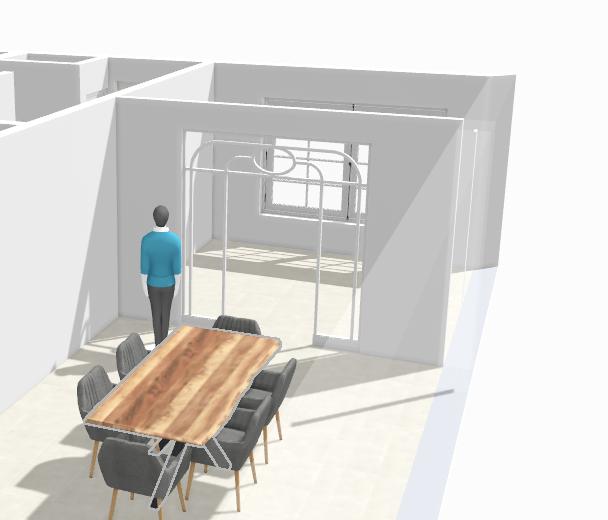

Pour la partie moins lumineuse, ajouter une baie vitrée ?
Dans la chaufferie, il y avait le systeme de chauffage
Oui le mur porteur est entre la cuisine et le salon sr l'existant, c'est la grande contrainte pour établir les plans
Pièce 4, c'est les toillettes
Pièce 8 c'est une cavette que nous utiliserons en tant que placard,
Non pour garage 2 c'est le garage principal désolé.
Pour l'orientation, nous sommes orienté nord est
Oui nous conservons les ouvertures.
Voici le plan avec les dimensions

Vous supprimez le mur de façade mais vous conservez le mur de refend ?
Ajouter une baie vitrée ? Entre le bureau et le salon ?
Orientation Nord/Est sur la terrasse ?
Le système de chauffage vous le changez ?

Au niveau mur de façade exterieur qui donne sur la veranda, il y a certainement un linteau, je vous montre ce qui est fait actuellement
Une baie vitrée coté salon -> jardin au lieu d'une simple vitre
sur le plan actuel il y a une porte verrière
Oui pour l'orientation c'est versla terrase
Le systeme de chauffage va changer pour une pompe a chaleur air eau
Nous allons voir l'urbanisme dans la semaine
La toiture existante est saine

La toiture existante est saine, OK, mais il va y avoir des reprises ?
Chauffage gainable ou plancher chauffant ?
Ok pour la création d'une ouverture entre bureau et salle à manger.

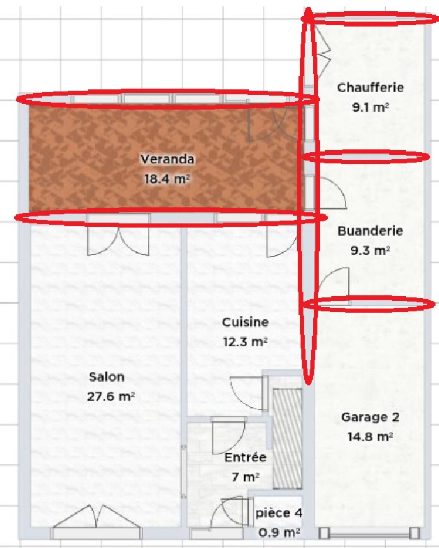

En gros, voilà toutes les modifications des murs.
Poutres et certainement au moins un poteau à prévoir.
Reprise possible du mur gauche de la véranda.
Vous agrandissez pas l'étage ?
Il est comment actuellement l'étage et il va jusqu'où ?
Comment sont les pentes de la toiture existante ? Côté buanderie chaufferie ?
Une photo éventuellement ?

Le nord et l'etage sont où précisément sur ton plan stp ?
Peut-être pourrais tu prevoir une salle de douche à proximité du futur bureau et dressing pour une future suite parentale pour les vieux jours ou si problème de santé pour monter à l 'étage.
Peux tu montrer l'implantation de la maison sur le terrain ?

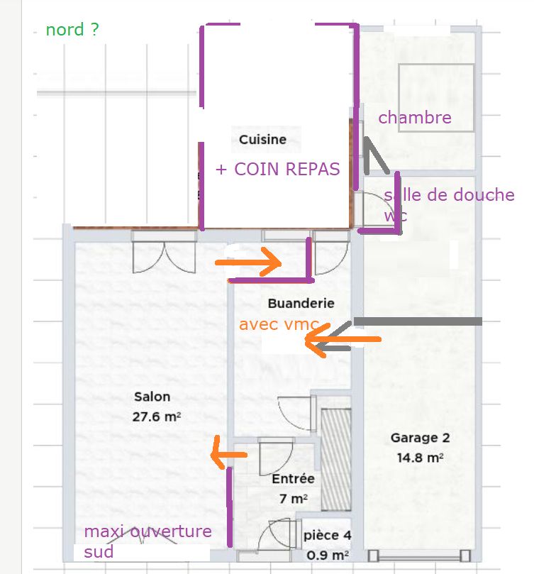

Mohlsl87 Bonjour
si j'ai bien compris , le sud se trouve sur la façade avant de la maison ?
Si c'est le cas , je mettrais une très large ouverture de la pièce de vie de ce côté là ; sinon, ça va être triste la pièce de vie jamais au soleil .
Suggestion jointe en faisant une extension côté droit de la maison pour conserver l'ouverture directe existante à gauche côté véranda et créer une chambre/bureau + salle de douche/wc à la place de chaufferie/ buanderie .
Peux tu montrer les cotes AVANT travaux ?
