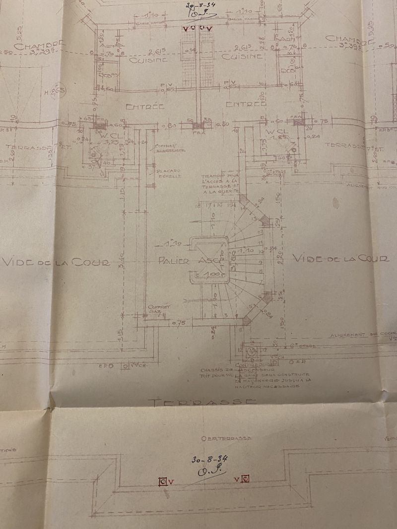

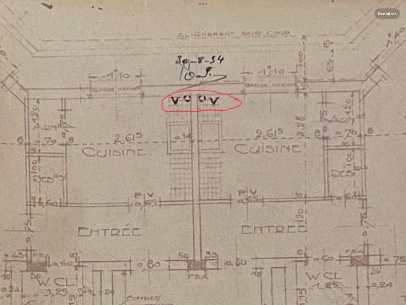

Je cherche la signification des 2 symboles entourés en rouge sur ce plan de Pc de 1934…
Pourriez-vous m’éclairer?

Je ne connais pas ce symbole, mais à la vue de la photo il se pourrait qu'il s'agisse de l'ancien symbole de la symétrie.
En effet, les 2 logement semblent être strictement identique et symétrique à leur séparation

Bonjour et merci pour votre réponse. Je pensais qu'il pouvait s'agir des symboles d'arrivée d'eau ou d'évacuation des eaux usées...car nous n'avons pas d'indices sur leur localisation initiale lors de la construction...

À tête reposée, je ne pense pas qu'il puisse s'agir du symbole de la symétrie...
Le V peut indiquer une ventilation peut-être

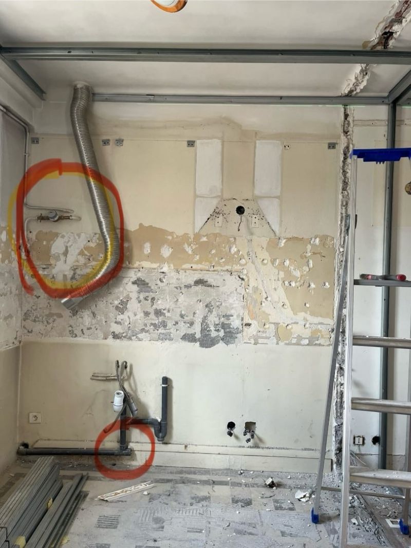

Merci. Je joins une photo de l’étage. On retrouve ces symboles sur la terrasse du bâtiment tout en bas du plan…et aussi une photo de la cuisine en travaux qui à gauche sur le plan. Peut être que ça peut aider à déterminer la signification de ces symboles? Pour expliquer un peu le contexte, la voisine (cuisine de gauche) refait sa cuisine et son tuyau d’évacuation des eaux usées et d’arrivée d’eau passent par la cuisine (a droite)…j’ignore pourquoi c’est fait comme ça. Elle veut les condamner et mettre des « bouchons » sur mon mur…Merci beaucoup pour votre aide…

Beatriz a écrit:On retrouve ces symboles sur la terrasse du bâtiment tout en bas du plan…
et il y a quoi en lieu et place ?
car au niveau de ta terrasse, tu dois bien visualiser quelque chose à l'endroit repéré !
mais si elle condamne, elle n'aura plus d'eau potable ni d'évacuation eaux usées !!!!!
Je ne suis malheureusement pas sur place pour aller voir et il s'agit d'un toit terrasse qui est aujourd'hui fermé. En consultant le PC aux archives, j'ai appris qu'il était prévu d'y réaliser un jardin terrasse (commun).
J'imagine que la voisine va se raccorder ailleurs...je me demande s'il faut une autorisation du syndic pour:
-condamner des arrivées d'eau et d'évacuation d'eau usées
-se raccorder à un autre endroit?
