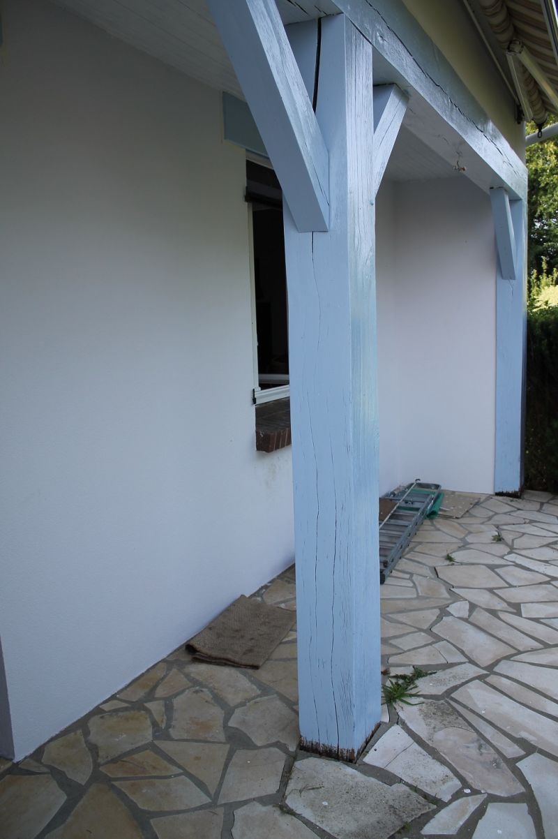

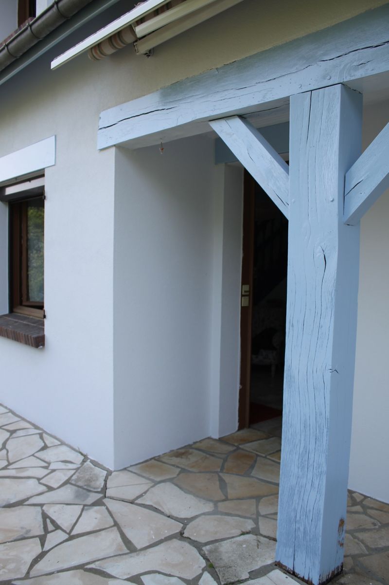

Voir les photos . Maison construite en 1984.Sur sous sol complet , en blocs béton.
Les 2 poutres soutiennent l'avancée du porche d'entrée de la maison.
Le bas des poutres est attaqué par l'humidité. La partie enterrée est en ' miette '. La partie au dessus du niveau du sol est +/- en mauvais état.
Je n'ai pas fait sauter le dallage au sol, faute de savoir ce qui est possible de faire pour rénover l'ensemble.
C'est l'objet de ce message.
Elles doivent reposer sur le mur du sous sol.
Sur le plan du sous sol, il y a un renforcement du plancher sous le mur du porche, sur 5 m de long et 1 m de large. Ce qui correspond bien aux dimensions du porche. Ce renforcement visant à consolider l'avancée de l'étage au dessus du porche d'entrée. ( j'espère être clair !).
Je me demande si ces 2 poutres ( section de 26 cm * 20 cm) sont là pour le décor, ou pour le soutien effectif de l'étage. Le plancher de l'étage est posé, de chaque coté sur les murs en blocs béton.
Les poutres verticales et horizontales ne sont qu'en façade.
Qu'en pensez vous ?
Qu'est il possible de faire pour sauver les piliers verticaux ?
Éliminer la partie pourrie et insérer une sorte de platine pour faire poser le tout sur le mur du sous sol ?
D'après vous , quelles sont les possibilités, quels matériels utilisés, quels conseils avez vous à me transmettre ?

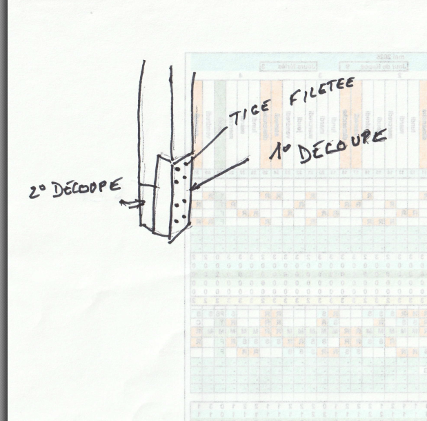

Tu pourrais scier ton poteau à mi bois la partie inférieures sur 800 mm de hauteur et l'enlever.
Faire fabriquer un morceau de 800 mm + la partie dans le béton . La fixer par des 4 tiges filetées dia 10 mm dans la partie haute.
Faire de même pour le morceau restant mais sur 400 mm et la fixer sur la partie que tu vient de poser avec 4 tirants dia 10 mm.
Tu auras enduit de goudron les parties dans le béton avant la pose.

Est il possible de faire un petit croquis pour me clarifier les idées ? Je ne comprends pas comment faire les découpes et l'assemblage ensuite .

ok , c'est plus clair pour moi.Et je vous en remercie.

Tout est possible.
Pour ma part je ne m'aventurerais pas a enlever les poteaux.
Cette poutre doit soutenir la toiture et l'étage du dessus si il y en a un.

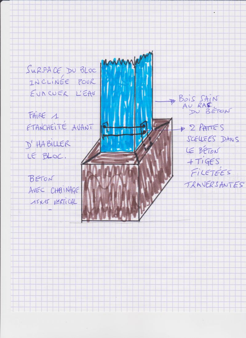

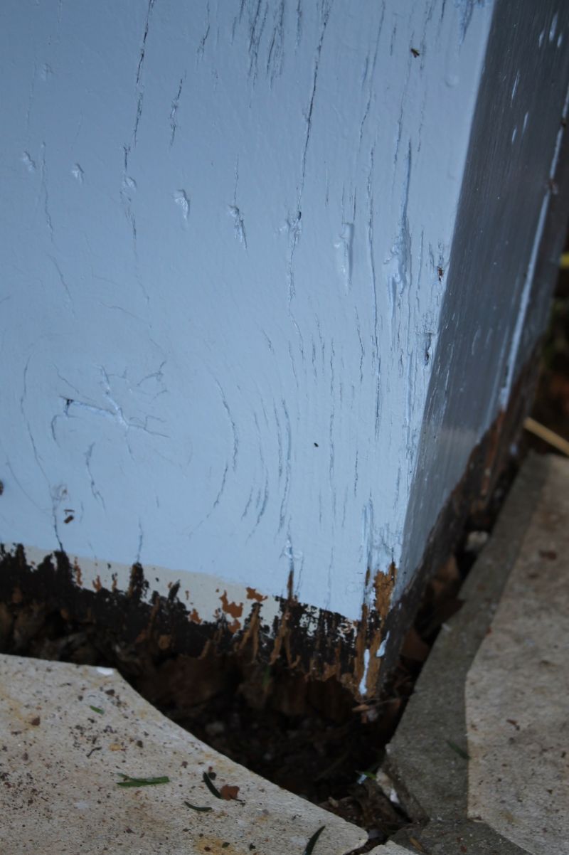

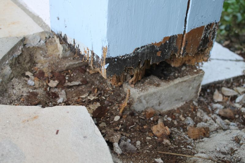

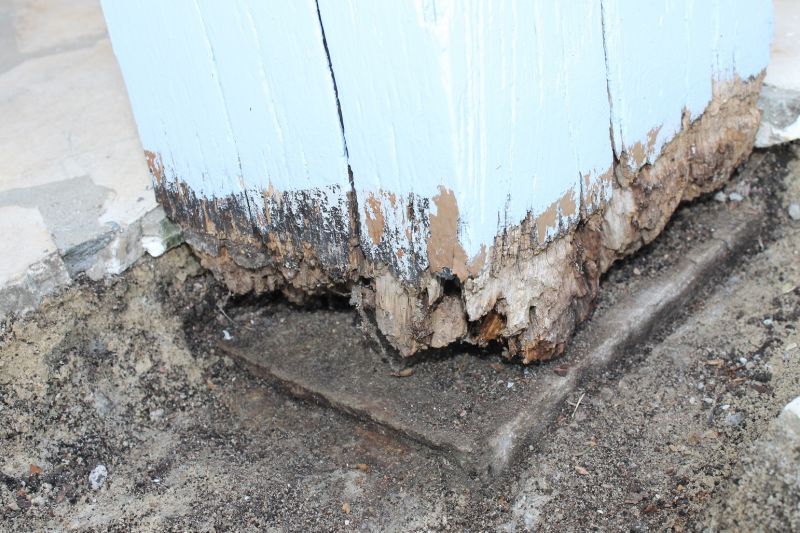

J'ai dégagé la base des poteaux. Ils reposaient sur du béton. Directement sans fixation particulière. Pour l'heure , ils sont comme en suspension.Toute la base des piliers est pourrie. 10 cm sont noyés dans la dalle du sol.
?? Un cordon de mastic souple type sika a été mis avant le joint du dallage sur le périmètre des piliers bois. Pas vu de trace de goudron ou autre sur le bois en décomposition, en vue de protection contre l'humidité.
Une solution peut être : une fois la base pourrie enlevée, faire un coffrage en béton armé pour faire la liaison entre le sol béton et la base du bois sain. Il va être en débordement pour noyer la base bois.Bloc béton qui pourra être crépi ou habillé de parements ensuite.
Avez vous des suggestions et avis ?
Cordialement, jcf
Les photos montrent la base de chacun des piliers. On voit le jour à travers, le bois est dégradé à l'intérieur sur plusieurs diz. de cm

La solution du plot béton en est une.
Par contre je ne noierais pas le bois dedans au contraire.
Il vaut mieux l'inverse ce qui évite le pourrissement.
je pense qu'il n'est plus nécessaire de fixer ce poteau sauf si on peut taper dans sa base.
Dans ce cas des plats ou L avec tiges filetées traversantes suffiraient.

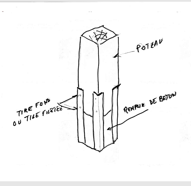

Est ce que le croquis traduit ce que tu proposes ?

Tu réduis le bloc béton aux mêmes dimensions et tu plaques et visses tes plats ou cornières sur les 2 si nécessaire.
Avec 4 cornières dans les 4 angles pas besoin de fixer les 2 tu choisis soit le bois soit le béton.

Bonne idée que de fixer avec 4 cornières en alignant bois et béton !
Pour le coffrage béton et son remplissage: on fait un coffrage sur 3 cotés, on garnit par le 4ème coté , en le refermant au fur et à mesure. Pour pouvoir le tasser le plus uniformément possible. D'accord avec cette technique ? Ou solution plus pratique et déjà pratiquée !
