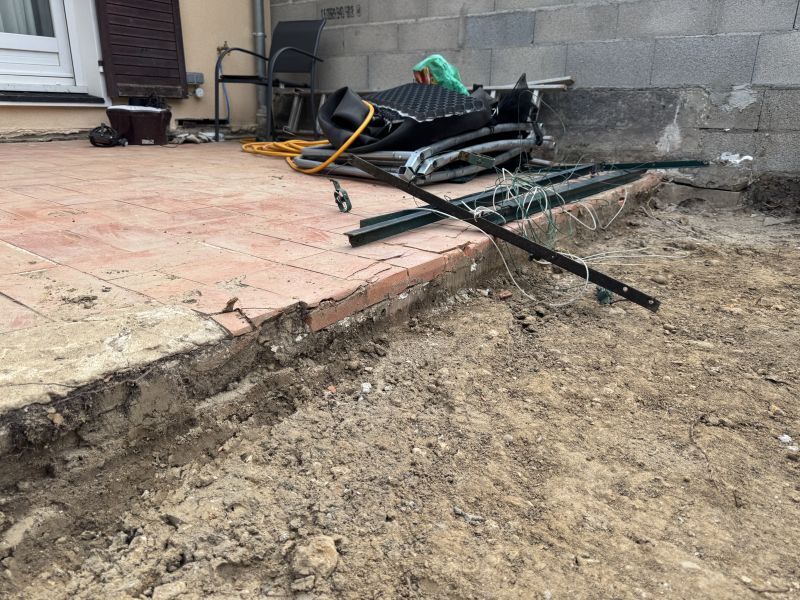

Ma maison date des années 70. Après avoir entièrement rénové l’intérieur, nous nous attaquons désormais à l’extérieur.
J’ai actuellement une terrasse en béton d’environ 40 m², recouverte de carrelage ancien, aujourd’hui très abîmé. Je souhaite l’agrandir d’environ 20 m², soit un total de 60 m².
Des travaux récents ont été réalisés à l’extérieur, notamment des tranchées qui laissent un dénivelé d’environ 20 cm entre la terrasse actuelle et la terre.
Mon projet est le suivant :
Sur la partie en terre, je prévois d’installer du gravier stabilisé que je compacterai à l’aide d’une dameuse mécanique.
Je souhaite ensuite poser une terrasse sur plots, avec des dalles en céramique, sur l’ensemble (ancienne terrasse et extension).
Ma question porte sur la différence de nature des supports : béton carrelé d’un côté, terre compactée et gravier de l’autre.
Cette différence peut-elle poser un problème de stabilité ou de nivellement à long terme pour une terrasse sur plots ?
Et dois-je également prévoir une couche de gravier sur la dalle existante recouverte de carrelage abîmé, afin d’harmoniser les niveaux et les appuis des plots sur toute la surface ?
Je vous remercie par avance pour votre retour et vos conseils.

c'est possible d'avoir une photo de la terrasse actuelle et du projet d'agrandissement représenté ?

Bon voilà un premier jet pris par Mme.

kamezouj a écrit:Je souhaite ensuite poser une terrasse sur plots, avec des dalles en céramique, sur l’ensemble (ancienne terrasse et extension).
En pose sur plots, je ne savais pas qu'il existait des dalles en céramique ! ; je connais les dalles béton de 2cm d'épaisseur, de toutes tailles. Il existe aussi des carreaux en grès cérame de 2cm d'épaisseur.
Dans ta config, ce sera plus rationnel de faire une dalle béton accolée à l'actuelle.

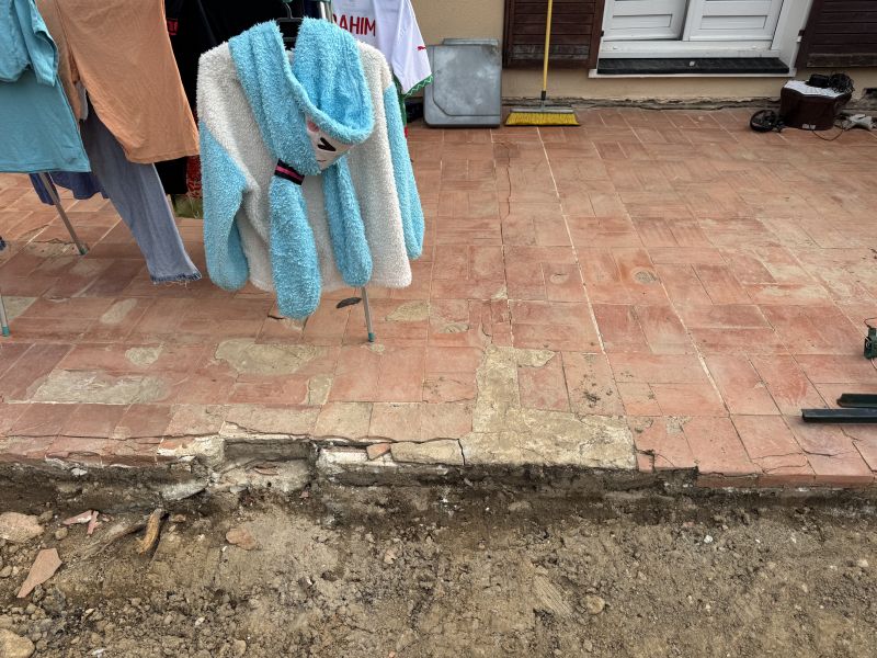

Voilà les photos, faut il changer la dalle ?
Dept : Alpes Maritimes
Pour moi, c'est pas utile.
tu sonnes les carreaux et tu casses ceux sui sonnent creux et tu déposes ceux qui sont fendus

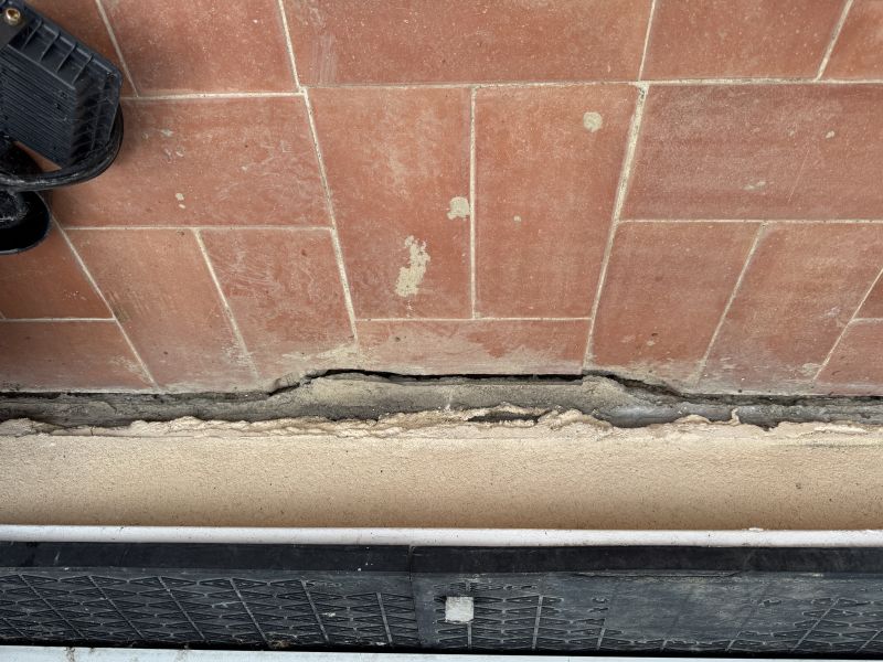

La dernière photo m'interpelle...
à priori l'ensemble de cette dalle a bougée ; elle s'est affaissée.
Il y a bien toujours une pente qui évacue les eaux de pluie en bout de terrasse côté jardin ?
Il faudra faire une étanchéité souple pour que les eaux de pluie ne s'infiltrent pas au droit de ton mur de façade...
Env. 20 message Alpes Maritimes
Oui il y'a toujours une pente, mais l'eau stagne en bout de dalle, ça été recouvert par du sable et des dalles en béton pendant des années, je viens de découvrir cela à mon insu.
Je précise que la maison dispose d'un sous sol.
Après la question que je me pose, ne faut-il pas casser la dalle et repartir sur une dalle à neuf ?
Si elle s’est affaissée elle va continuer à le faire ?
Ce qui risque de bouger les plot à terme ?
Je constate que la terrasse fait à peu près 20 cm d’épaisseur ce qui me paraît énorme pour une terrasse
