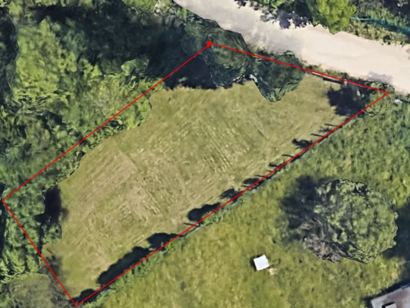

Hello,
Nous avons déniché un terrain qui sera bientôt déclaré constructible et vendu par une connaissance.
Il est idéalement placé sur pas mal de points (très tranquille, chemin sans issue, proximité des commerces, vue sympathique).
Par contre il est assez petit et sa forme ne simplifie pas l'implantation d'une maison.
Le trapèze fait 16m de hauteur, 32m sur son petit côté et 38 sur son plus long.
Ma photo est orientée nord-sud dans les règles.
Il est en pente légère environ 1m de dénivelée sur sa largeur. Le terrain au sud est une réserve d'eau de la commune, et au nord, une zone classée zone naturelle, donc pas de constructions à venir dans les environs.
Nous souhaiterions y placer une maison optimisant les apports solaires, 4 chambres, garage (enfin un local atelier, et stockage vélos, nous avons l'habitude de laisser les voitures dehors) avec un accès du séjour sur la terrasse et le jardin.
A mon avis, il faudra deux étages (idéalement une chambre en bas et SBD pour nos vieux jours, et une SBD en haut), voire un sous-sol.
Je ne sais pas pour le moment s'il y aura des contraintes pour les distances à respecter par rapport aux limites du terrain, mais j'imagine qu'il devrait être possible d'aller construire en limite.
Vos avis nous aideraient.

Mignon le terrain. Une maison en longueur s'impose, effectivement... il y a plein de configurations possibles ça dépend de ton budget et de certaines préférences. Par exemple est ce que tu veux minimiser autant que possible l'emprise au sol du bâtiment car tu veux un maximum de jardin ou au contraire tu t'en moque totalement et tu préfères sacrifier du jardin pour avoir une maison entièrement de plein pieds ? etc...etc...

Merci pour ta  réponse.
Le budget est assez conséquent. Si pour atteindre ce que l'on souhaite, le budget n'est pas respecté, nous n'achèterons pas le terrain.
En termes d'implantation, nos principaux objectifs seront de bénéficier au mieux des apports solaires et de maximiser la surface de jardin (agrément et potager)

Hello,
Je viens de jeter un oeil au PLU :
- recul de 5m par rapport à la voirie, ou 2m si c'est un chemin (là, c'est un chemin)
- construction possible en limite, ou si recul, mini 3m ou hauteur/2
De ce que j'ai lu, pas d'autre contrainte qui pourrait avoir un impact.

Tu peux aussi faire un sous-sol/garage semi-enterré avec toute les pièces techniques et la partie habitation de « plein pied » en rabattant les terres d'excavation tout autour tout en étant surélevé par rapport au terrain naturel.
